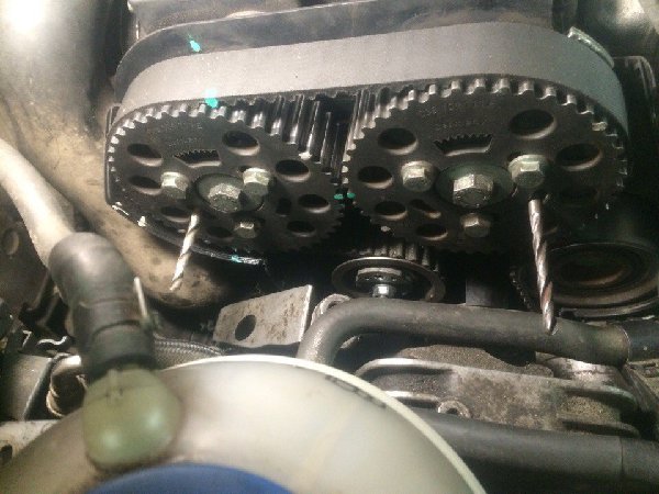

Товарищи , такая ситуация .
Раскрутился натяжной ролик , проскочил ремень , заглохли .
Поставили ремень ,натянули , Грм выставили по меткам .
Машина заводится нормально , но не набирает больше 2 тыс . об. , и нет тяги .
Шнурок показывает датчик распредвала , может?

Сообщение morpeh » 01 ноя 2016, 04:32
если не загнуло клапана, то 175% метки не правильно. Выставьте их как положено, а не по белой краске.

Сообщение Anton.Simakov » 01 ноя 2016, 11:07
Выставлено не по краске , а по меткам .
Если бы загнуло клапана , он бы троил , его трясло , а он работает ровно .

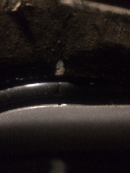

Сообщение morpeh » 01 ноя 2016, 11:11
на фотографии плохо видно. Что за метка на первой фотографии?

Сообщение Anton.Simakov » 01 ноя 2016, 14:15
morpeh писал(а):на фотографии плохо видно. Что за метка на первой фотографии?
Шкив коленвала

Re: Ремень ГРМ 2.0 BKP
Сообщение morpeh » 01 ноя 2016, 15:05
Шкив коленвала
Ну-ну! Выставьте метки как положено! У вас неправильная синхронизация. Отсюда и ошибка.
