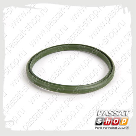

Если патрубки "потеют" сильно,возможно такое: http://vwts.ru/forum/163235
Колечки уплотнительные внутри соединения тоже под замену(на фото),номера/диаметры лучше узнавать под конкретный двигатель
Спасибо большое. Единственное смущает, что сказали в интеркулере масло, этого вроде не должно быть.
Почему,если масляные пары циркулируют по патрубкам,что им мешает попадать в интеркуллер? Просто там из-за большего сопротивления потоку оседает больше масла,вот и все.
