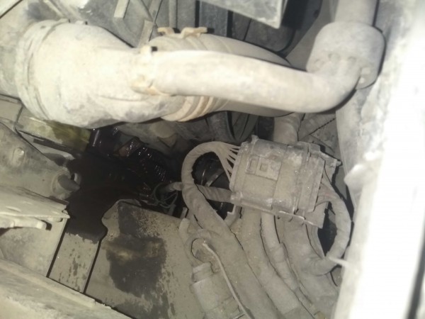

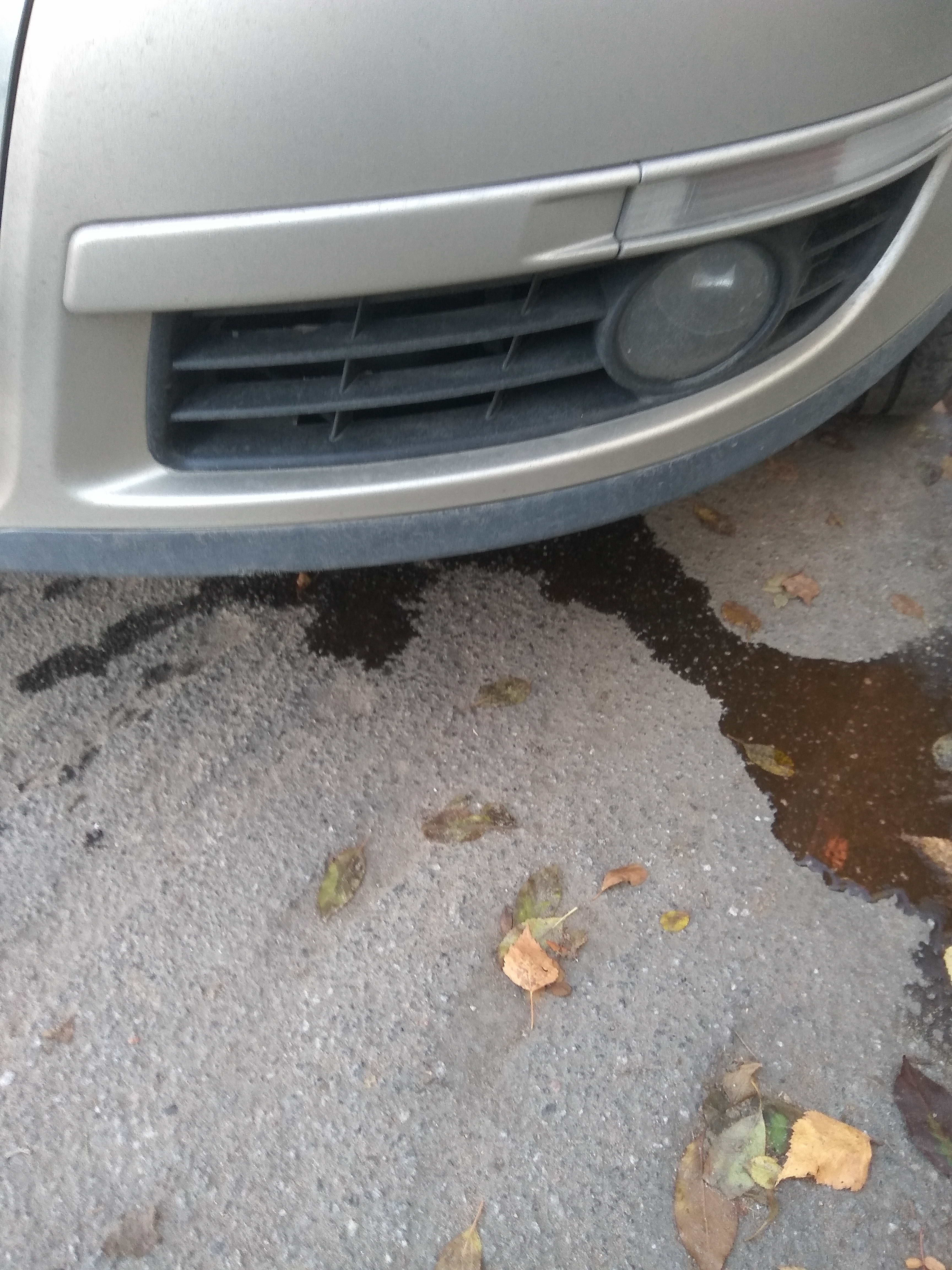

Сегодня отъехал от дома буквально пару километров ,выскочило сообщение (проверьте охлаждающую жидкость) вылез из машины смотрю лужа.(((
Может кто подскажет что ? Первый раз сталкиваюсь. Понимаю конечно что по таким фоткам мало что понятно( но хотя бы с чего начать?

Напишите мотор.
Смотрите конкретно откуда течь.
На вскидку тройник (манжета) или радиатор.
Протираем, заводим и смотрим.

Там соединение радиатора и шланга через пластиковую муфту, в которой стоит уплотнительное резиновое кольцо, а в той муфте ещё и датчик температуры стоит с таким кольцом. Может через эти кольца,а может и что-то другое. По крайней мере при такой течи быстро найдёте причину, если машину на подъёмник загнать.

Датчик стоит в нижней части, а здесь течь, явно, с верхнего флянца.

Я про нижний и говорил. Не рассмотрел, может и верхний.

Двигатель bzb . Посмотрел вроде как снизу где то текло. Налил антифриза маленько,завел,все равно не нашел где течёт.Вот думаю эвокуатор вызывать или реально до станции доехать аккуратно?

Решил не рисковать вызвал эвокуатор. К сожалению оказалось потек радиатор. Всех благодарю за подсказки.
