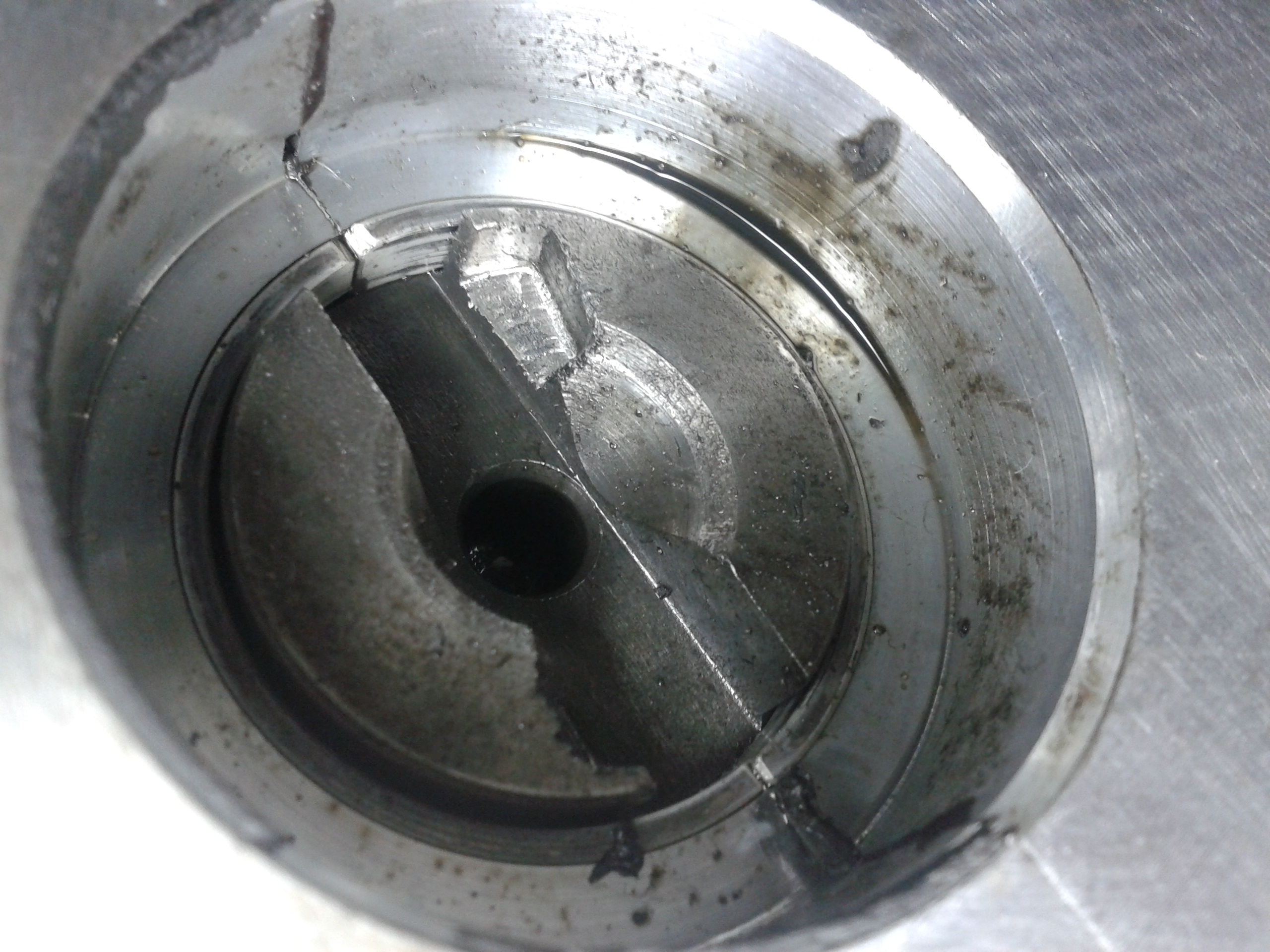

Сообщение федя » 06 дек 2017, 07:39
Менял распредвал на блс фирма ае на одном болт закусило и при попытке выкрутить он лопнул списал на мастеров купил второй ае поставили проехал 100 км и он лопнул купил третий голден шмит пока нормально проехал 7 тыс.
