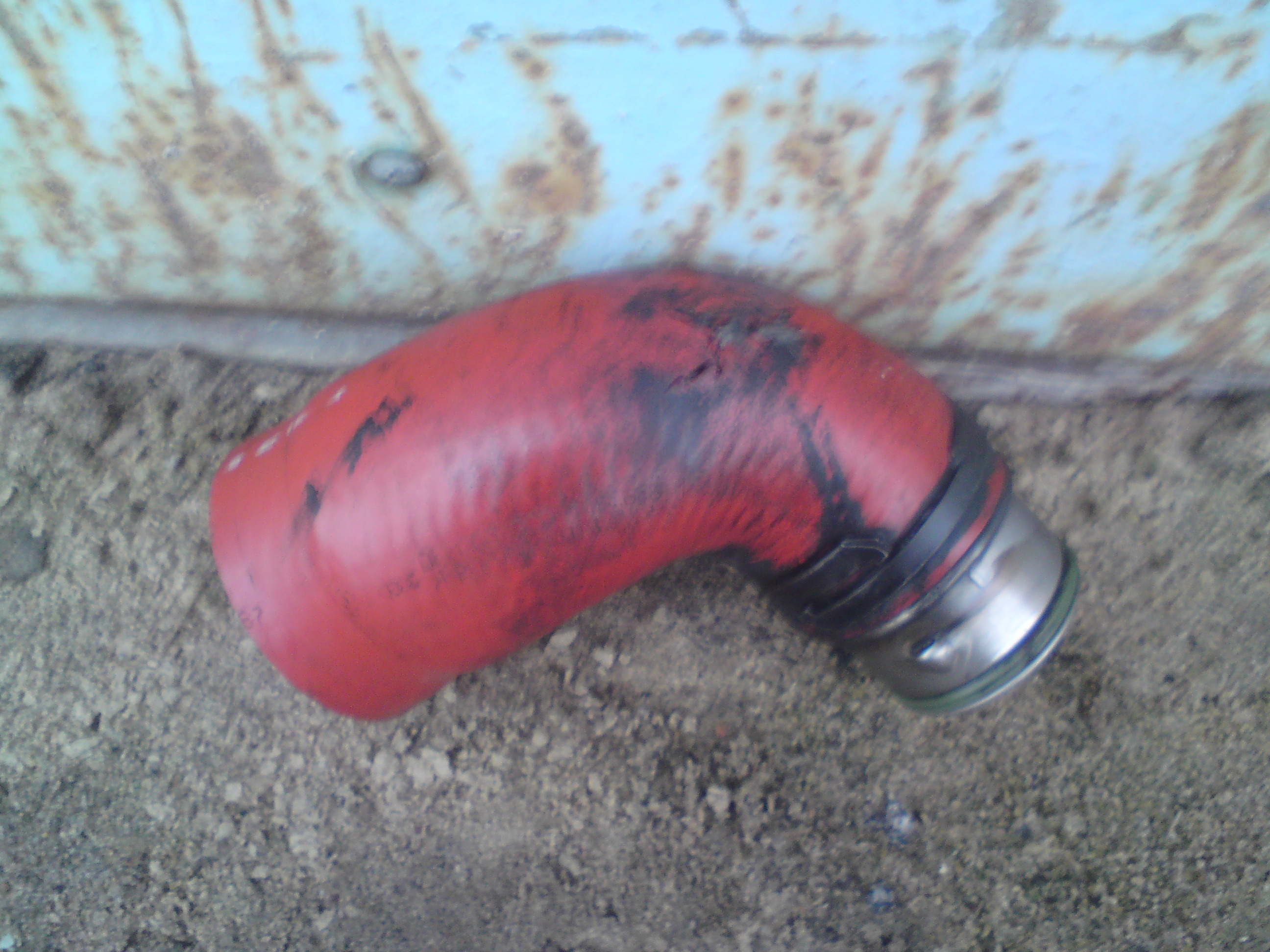

Спасибо всем, вопрос закрыт. Сегодня Васей проверил актуатор - работает, тест проходит нормально (11 группа). Снял воздухан, аккумулятор и обнаружил причину: красный шланг от турбины разорван. Почему - не знаю, может, стоял дефектный и пришел ему кирдык.

Сообщение serhy » 05 дек 2017, 17:30
У меня то же в этом месте лопнул года два назад, ставил новый, стоит космических денег. Знающие люди - эти шланги возможно чем замотать или бесполезно?
На ощупь как шланг с огорода :)
alpoliak63 сейчас всего полно, попробуй чем нибудь замотать

Это болезнь BMP.
Мотать бесполезно проверено лично, мотал и не раз хватает не надолго.

Danilivа если залить чем-то что химически растворяет и спаивает резину плюс сверху обматать?

Уважаемые камрады! По ходу замены красного шланга обнаружилось присутствие масла внутри напорной магистрали. Это что - турбина на подходе или как?

alpoliak63 писал(а):Уважаемые камрады! По ходу замены красного шланга обнаружилось присутствие масла внутри напорной магистрали. Это что - турбина на подходе или как?
В данной ситуации (разрыв шланга) это нормально. Надо ставить , все нормализуется.

Сообщение kondratva » 08 дек 2017, 12:32
я восстанавливал. Вставляешь внутрь кусок трубы подходящего диаметра и зажимаешь с двух сторон от дыры хомутами. Учитывая что здесь в изгибе порвано- сложнее. Но дешевле в разы найти колено стальной трубы и туда его запихать

Сообщение Daniliv » 08 дек 2017, 15:31
Вы этот патрубок в руках держали?

Сообщение kondratva » 11 дек 2017, 13:10
Daniliv писал(а):Вы этот патрубок в руках держали?
если я сказал, что восстанавливал, то наверно держал

Сообщение Daniliv » 11 дек 2017, 22:05
На ВМР, где двойной изгиб и разные диаметры впуск-выпуск даже не смешно.
