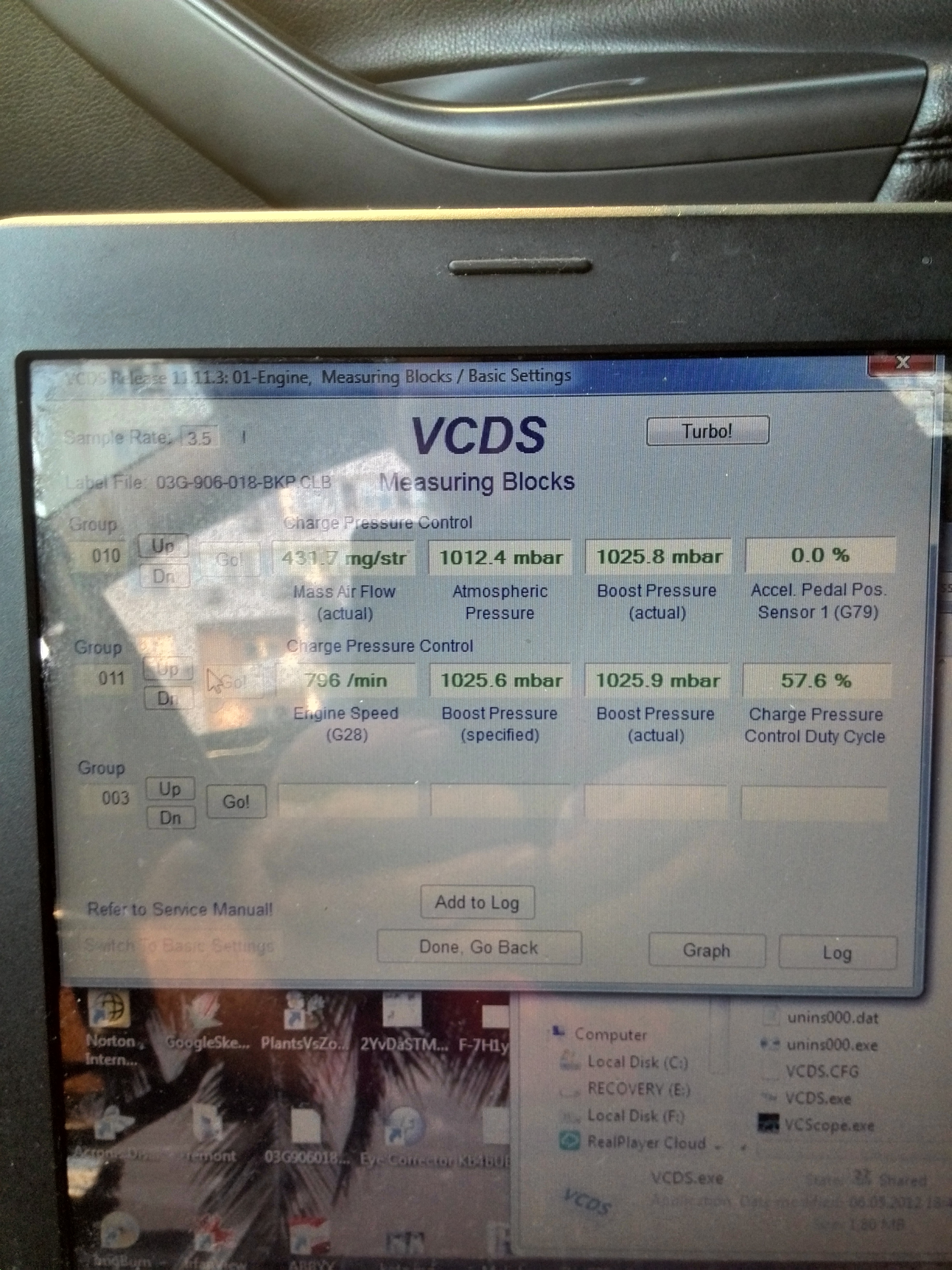

Вот у меня тож дымит при интенсивном разгоне
BMP, чипованный, уже без ЕГР (фишка снята), без ДПФ
логи снял, так вот теперь меня гложат сомнения по поводу расходомера (сильно отличаются значения расчетные и фактические в начале) а также туба (отличаются значения расчетные и фактические в начале)
https://drive.google.com/open?id=0B5b8u43xjkSVc3lGSDhEaWNzbzg
может кто по логам скажет ?

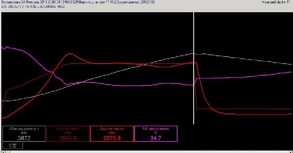

Re: Дымит чёрным при разгоне
Сообщение pashustic » 31 авг 2016, 21:19
El Gato
Что за логи такие кривые.. вроде не новичек :o :D
Почему после 450 провал наддува идет такой??
далее
очень большое запаздывание турбы ..а именно если смотреть по графику у тебя сравнение наддувов происходит аж на 3375 оборот.. это очень поздно.
на моих графиках моего авто сравнение давлений происходит на 2200..
по егр кривую нечего смотреть- он у вас отключен.. программно. интересно правильно иль нет.. эт хз
расходомер давит норм.. в пике до 1000..
на будущее логи снимаем
с 1500 на 3 передаче если мех, или типтроник - если акпп.. в логах пуск и тапка в пол до 4000.. и отпускаем педаль и пусть обороты падают самоходом..
А у вас разгоны какие то не понятные. :D

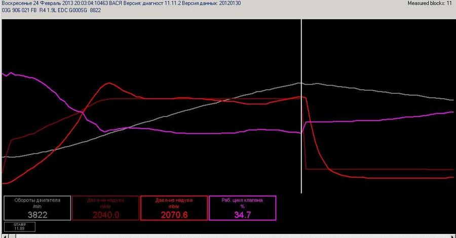

Сообщение pashustic » 31 авг 2016, 21:22
Вот какой лог должен быть на примере 11 группы. .обратие внимание на обороты и сравнение наддувов :geek:

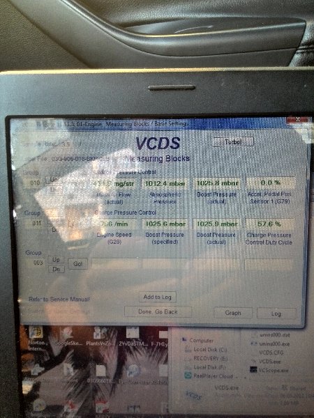

Сообщение El Gato » 01 сен 2016, 01:50
К сожалению за город не было возможности выбраться, а в городе лежачих полицейских наделали через каждые 100 метров. :evil:
Потому и приходилось тормозить, чтобы подвеску не оставить.
Сегодня разобрал "сэндвич". Для 10 лет - идеально чисто. Интеркулер в полном порядке.
Актуатор ходит отлично. Почистил дроссельную - нормальное было состояние.
Прокатился по городу - дым есть, но не всегда.
Так а что может быть причиной такого позднего срабатывания турбы?

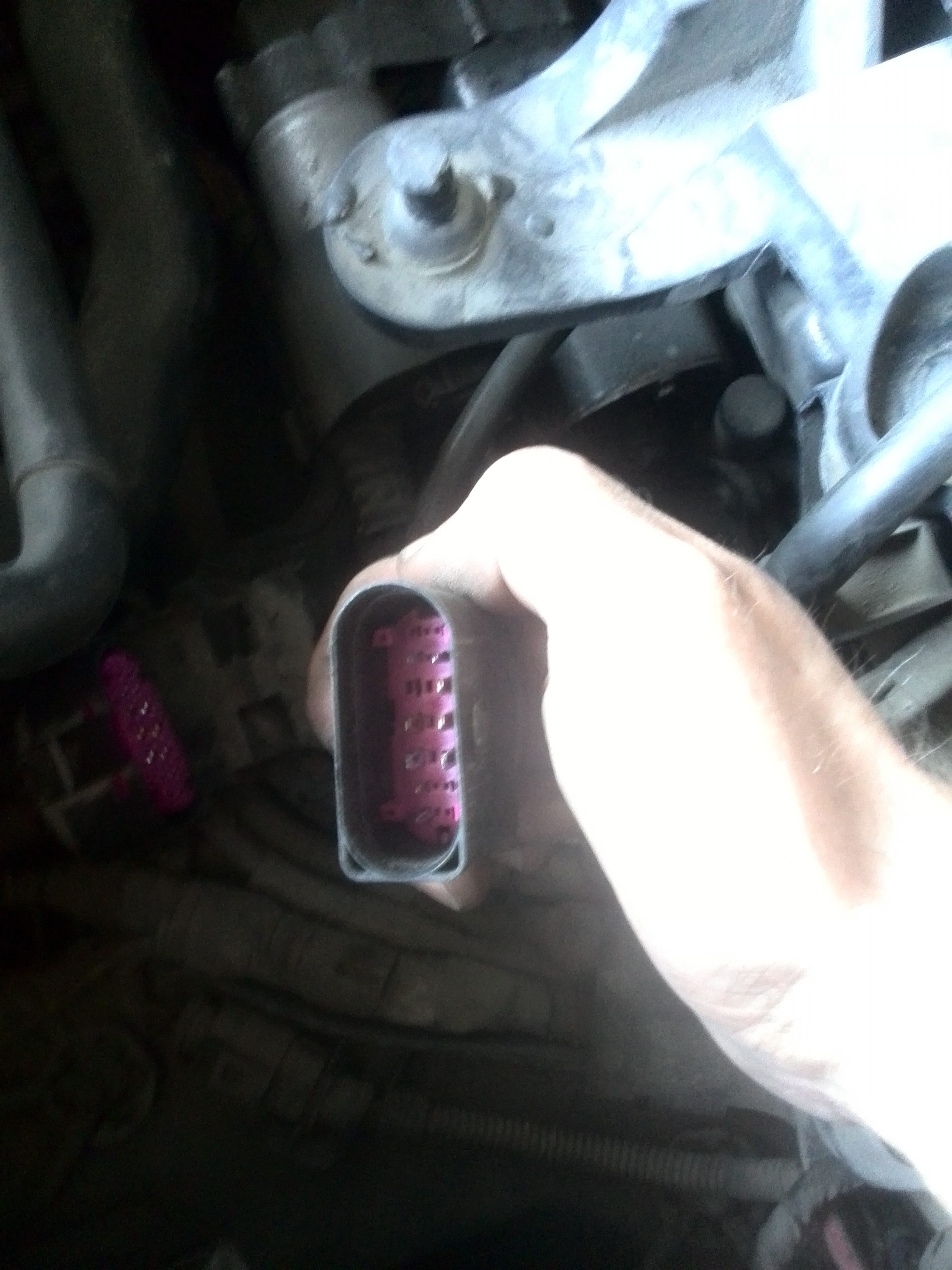

Всем спасибо за помощь. Проблема решена.
Как я и предполагал - врал датчик давления наддува. Вернее, не он, а проводка от него - точнее 12 контактная фишка, которая под воздушным фильтром. Там видно плохо контачило. Теперь никакого дыма. И как было - показания на холостом ходу соответствуют атмосферному давлению
Что то я не совсем понял, что за фишка?
DJI
Сообщения: 852
Откуда: Красногорск М.О.
Сообщение El Gato » 02 сен 2016, 11:03
DJI писал(а): Что то я не совсем понял, что за фишка?
Как корпус воздушного фильтра снимешь - увидишь. Там один такой большой 12-ти контактный разъём. На него идут провода от датчика давления наддува.

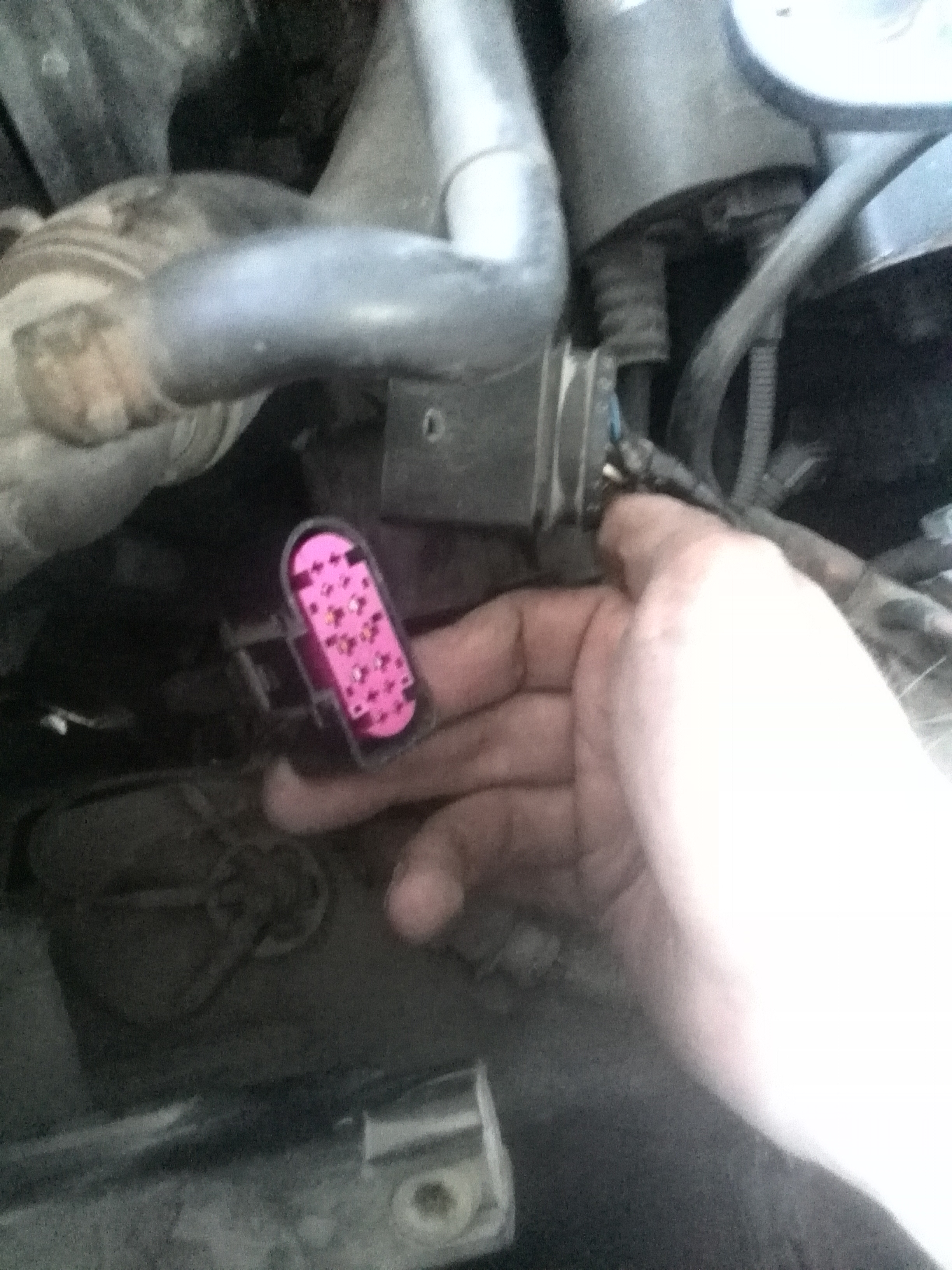

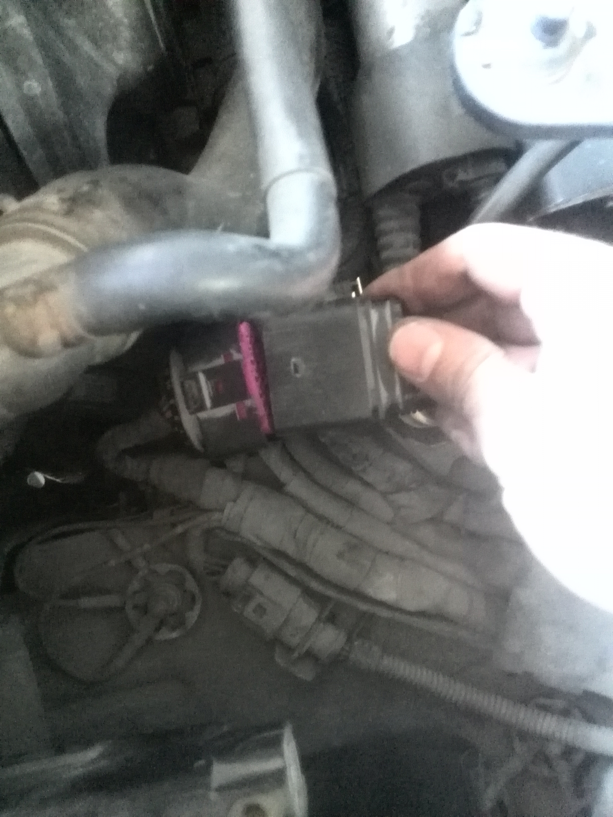

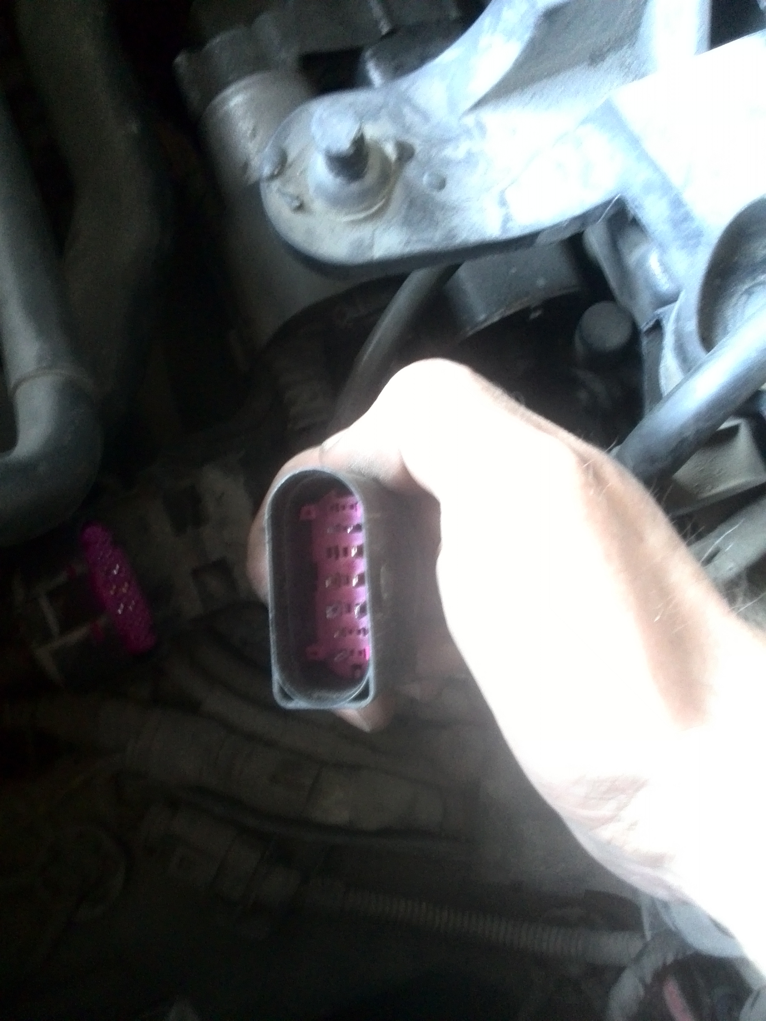

Сообщение El Gato » 06 фев 2018, 19:56
Всем привет. Продолжаю тему :(
Из плюсов - больше не дымит. Полгода назад залил новый чип под новую турбу(гибридная которая). До этого чипа где-то раз в 4 месяца опять врал датчик давления наддува, после рассоединения фишки всё становилось на места. После чипа каждую неделю теперь вылетает такое. На приборку ошибка по прежнему не выводится, но в мозгах прописывается и движок уходит в аварийный режим. После рассоединения фишки всё возвращается на место. Как бы раз в 4 месяца не особо напрягало, но раз в неделю уже надоедает.
Проводка вся целая. В самый первый раз, когда была эта проблема, я прозванивал провода(те, что приходят на датчик наддува). Тогда между 1-м и 2-м, и 1-м и 3-м показывало около 5 Вольт, а между 1-м и 4-м проводом показало 4,85(около того, насколько помню). После рассоединения фишки везде стало по 5 Вольт.
Сейчас не прозванивал. Как понимаю, если там похожая ситуация, то датчик давления наддува не при чём. Как полагаю, проблему в контактах. Или я ошибаюсь???
И ещё один вопрос - как разобрать эти фишки, что на фото?

Сообщение El Gato » 07 фев 2018, 10:16
Комрады, подкиньте идеи как разобрать фишки.

Сообщение madgnu » 15 фев 2018, 15:57
El Gato писал(а):Комрады, подкиньте идеи как разобрать фишки.
Вот выхлоп по разбору из ETKA.
Один немного другой (серый который), но смысл примерно тот же должен быть.
Сообщение El Gato » 15 фев 2018, 16:04
Спасибо за информацию. Правда уже сам разобрался. Разобрал, ничего криминального не нашёл, почистил всё contact cleaner'ом и собрал всё обратно
