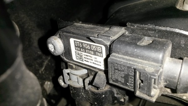

Решил поменять датчик разности давлений и понял что правильно подобрать это проблема.
Везде говорят, нужен 059 906 051 A, но в exist он не указан как подходящий для passat b6 BMR
По каталогу подходит 076 906 051 A.
Купил 076, начал менять и увидел, что у меня стоит 059! Но не с завода, т.е. уже меняли.
Какой же в итоге нужно ставить на этот двигатель?
Passat Variant B6, 2008, 2.0 TDI BMR, МКПП, 170лс, Highline

Ответ найден.
Для двигателя BMR подходит датчик 076 905 051 A
Подтверждено каталогом Экзиста и ответом от официального диллера.

Всем привет, возникла вот какая проблемка: во время запуска мотора в теплом помещении выскакивает "чек" по клапану G450, а в запуск на морозе такого нет, и даже поездив немного с "чеком" он пропал сам. Так вот Я и думаю, что делать? Стоит вот что сейчас: да еще их ремонтируют,(подпаять контакты надо) хотя цена на эти датчики вполне приемлема на все же может кто что то делал? Спасибо.
