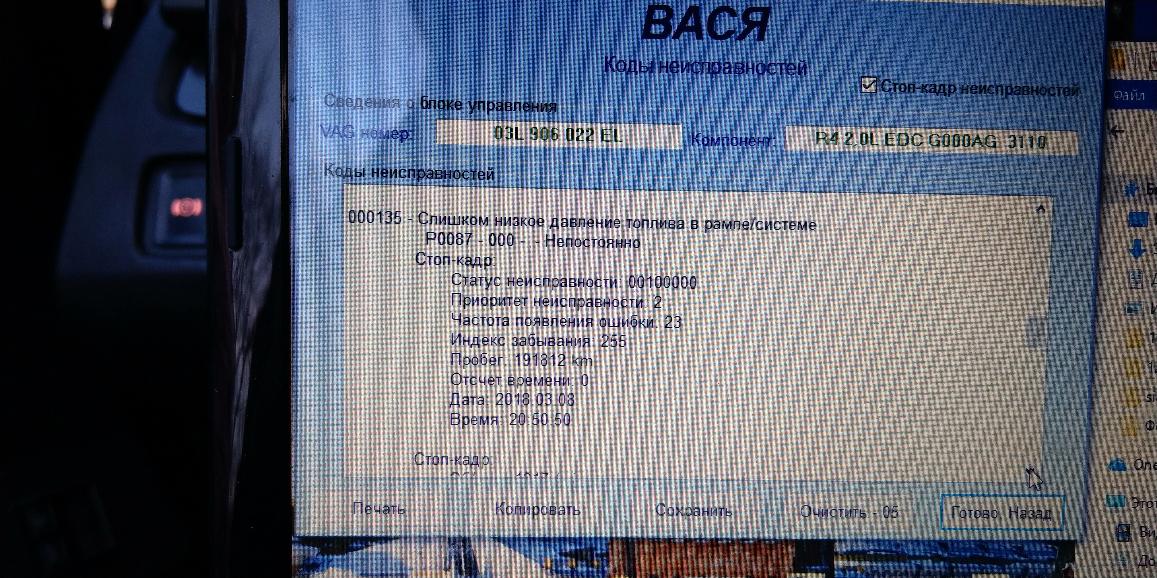

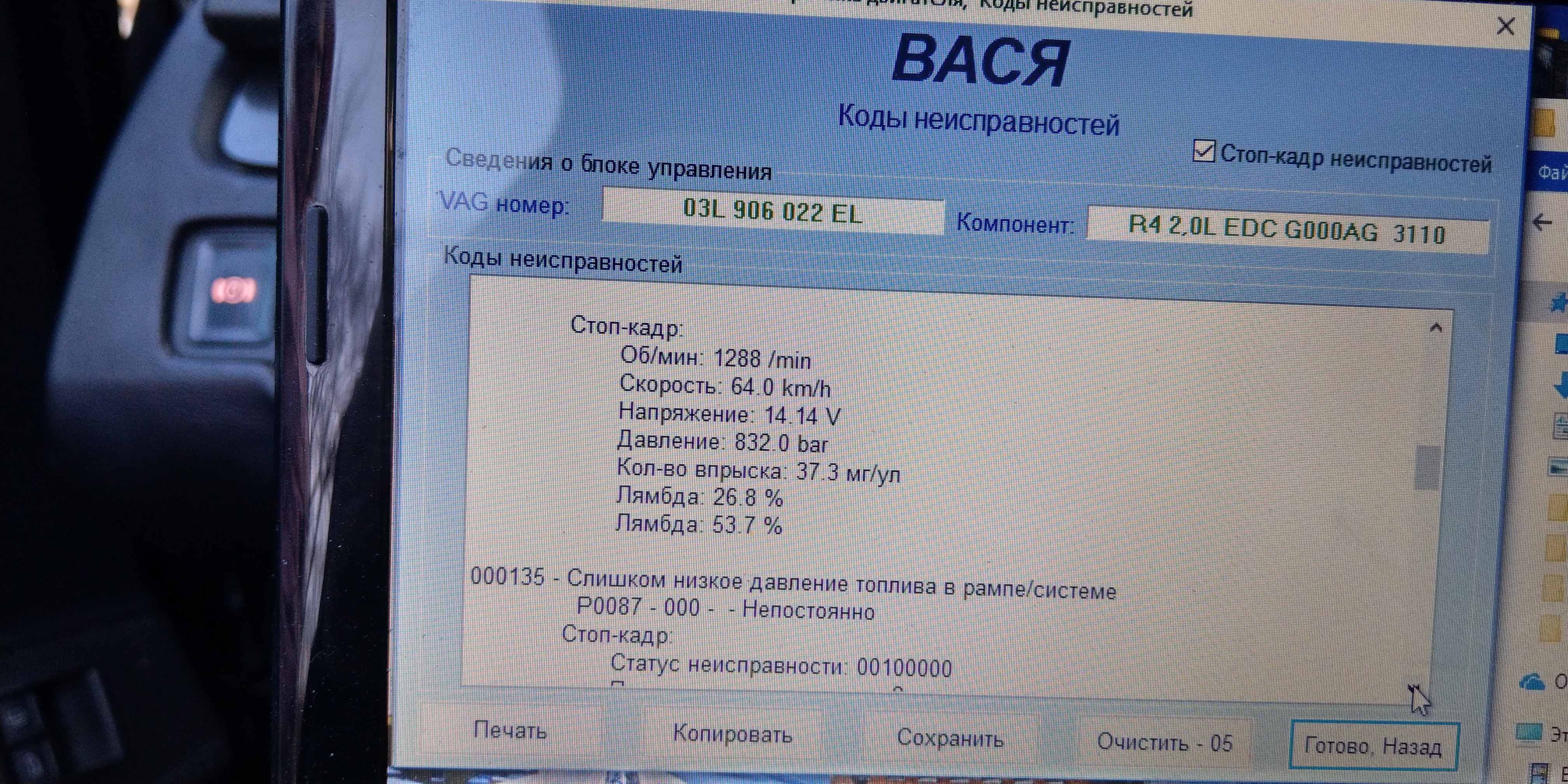

Собрался с силами, начал ковырять рампу. Редукционный клапан был промыт, побит, прочищен, продут. В армян сервисе взял воздух, всё чётко. Снял рейл, в тиски, открутил. Все нещадно залил карбклинером. Новый редукционный чистый продутый, при виде его все коты уходили в стеснение от блеска. Поставил, собрал, всё перепроверил, ах@ел в каком состоянии подкапотная проводка.. Ну да ладно. Теперь Вася. 1 блок, базовые, и чёта там fuel, запуск на 30 сек или более 2 насоса сразу. Пассатижами пережимаем периодически обратку с тнвд, чтобы топливо проходило через рейл. 1 раза достаточно. 4-5 прокрутов, пуск мотора удачен. Ровная работа сначала обрадовала. По 18 20 21 группе было ровное давление. Всю атрибутику собрал, выехал на прямую, тапка в пол........... И п@зд@ц, спираль. Вася кричит на низкое давление, и рассогласование при регулировании... Чё за нах... На нервозе, с товарищем психанул, зарулил в армян сервис чистить дозатор. Открутил, разобрал, сеточку, резинки, всё карб клинером залил. Начал продувать, вылетела грязная солярка

По итогу: проблема была либо в дозаторе (тот что на тнвд, на 2-х болтах), либо в клапане, тот что под пластиковым кожухом на тнвд, на плите что на 4 болтах. Пока доволен как слон. Трабла была либо в дозаторе, что наврятли, ибо были подменные дозаторы. Как варик, что-то было в клапане в самом тнвд, та что под пластиковым кожухом. Почему? Чисто по логике. Плунжер идя вниз от пружины, затягивал соляру через этот клапан, и когда возвращался от кулачка вверх, клапан закрывался, и продавливалось всё в рампу. И видать на оборотах, клапан пропускал в обратку, и плунжер физически не справлялся. У меня только такое предположение. Ибо все датчики благополучно подкидывались. И ничего. Надеюсь эта писанина будет кому-нить полезной. Всем удачи на дорогах!
