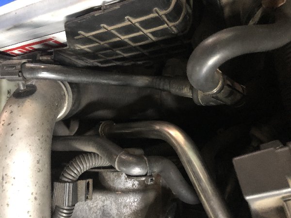

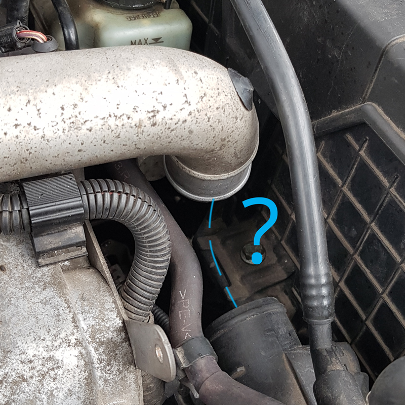

После посещения одного сервиса, спустя пару дней открыл капот...и недосчитался патрубка. К сожалению, машина у меня не так давно - не знаю что это.
Прошу помочь определить, что за деталь (или ее код).
двигатель 2.0 FSI BLY (евро-2)
Прилагаю фото:
Passat B6 2.0 FSI BLY МТ6

Ставил от какой то газели, давно было не помню от какой...
B6 BVY механника 2006г

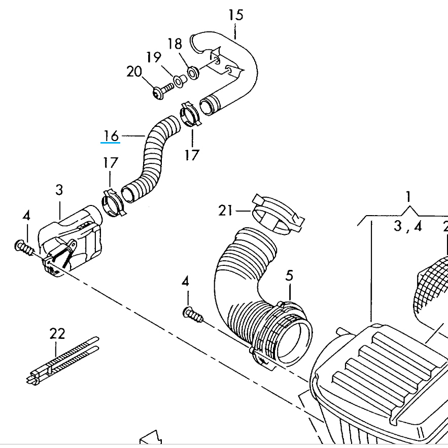

Сообщение simplymad » 12 окт 2019, 15:59
Алексей102210238
спасибо!
Покапался по ЕТКА. Есть подозрение, что эта деталь 1K0 129 087 B
