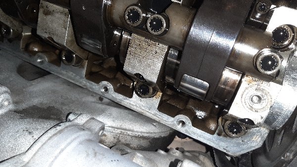

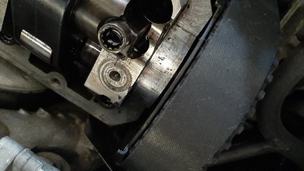

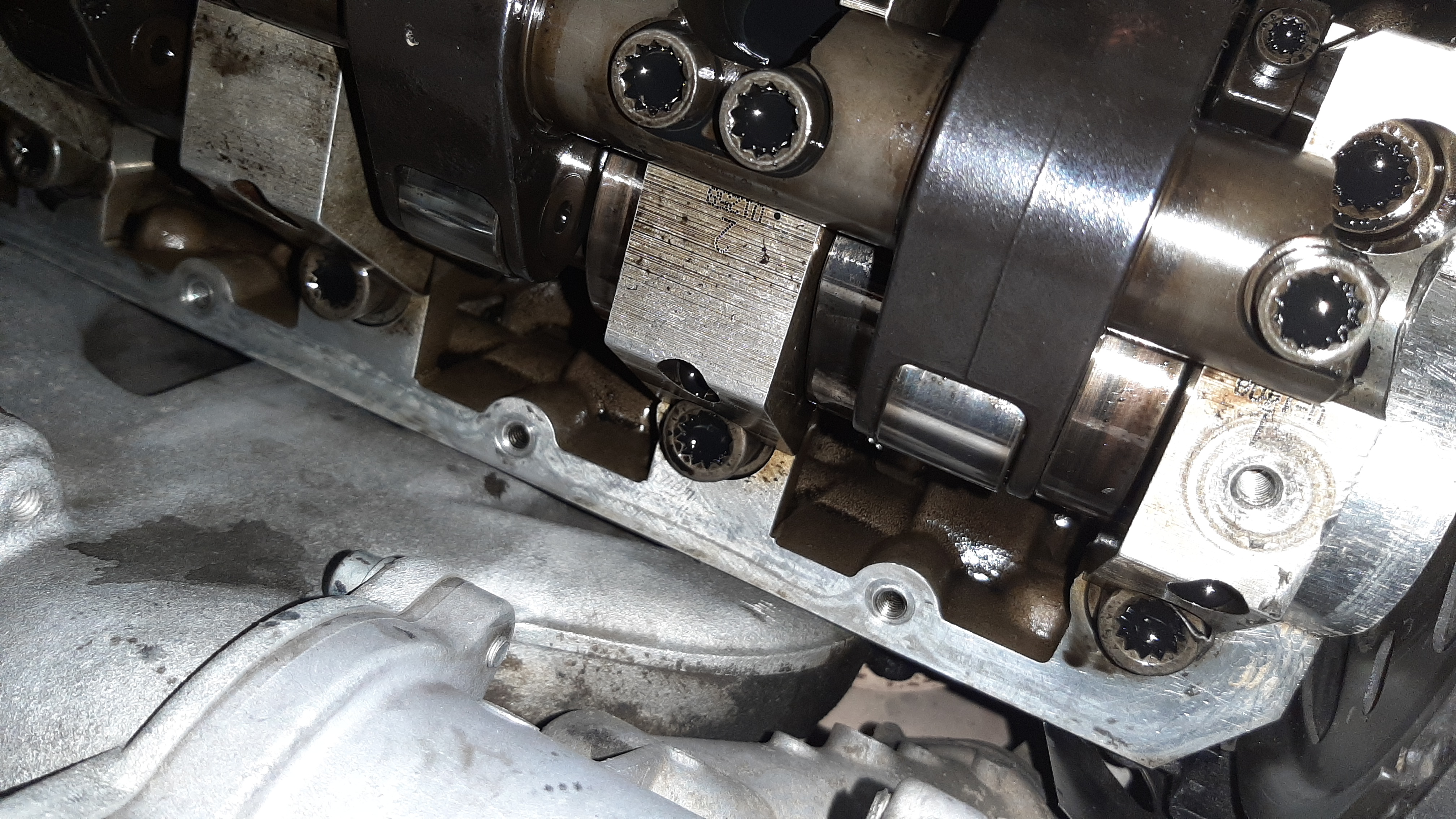

Здравствуйте , помогите мужики советом.
Купив машину предыдущий хозяин указал на т
Подтеки масла и сказал , что сервисмены сказали на течь клапана ЕГР.
Начал я разбираться и понял что ЕГР сухой и Турба тоже. Весь впуск достаточно чистый. Заметил трещину в клапанной крышке откуда прям масло лилось можно сказать, так как уровень падал за неделю.
Заменил я клапанную крышку вместе с прокладкой. Куда смог добраться- побрызгал Карбклинером. 2 недели было сухо. А вчера опять капли под машиной. Посмотрев в подкапот заметил опять масло на задней стенке двигателя...
Что может там еще течь? Кстати поверхность двигателя и коромысел были очень пошкрябаны толи отверткой толи ножом.. аж глубокие вырезы были.. может нужно было промазать полностью всю поверхность и только потом поставить прокладку клаппанной ?

Привет предыдущему хозяину передайте и его вымышленным сервисменам
Не поленитесь-притрите плоскость головки; будем надеятся,что двигатель он не перекипятил
Если дизель-смотрите масляную трубку от турбины на блок и её штуцер; шайба там аллюминиевая-или сгнила или не дотянута после снятия. Дотягивать аккуратно,ключ на 27,если память не изменяет
