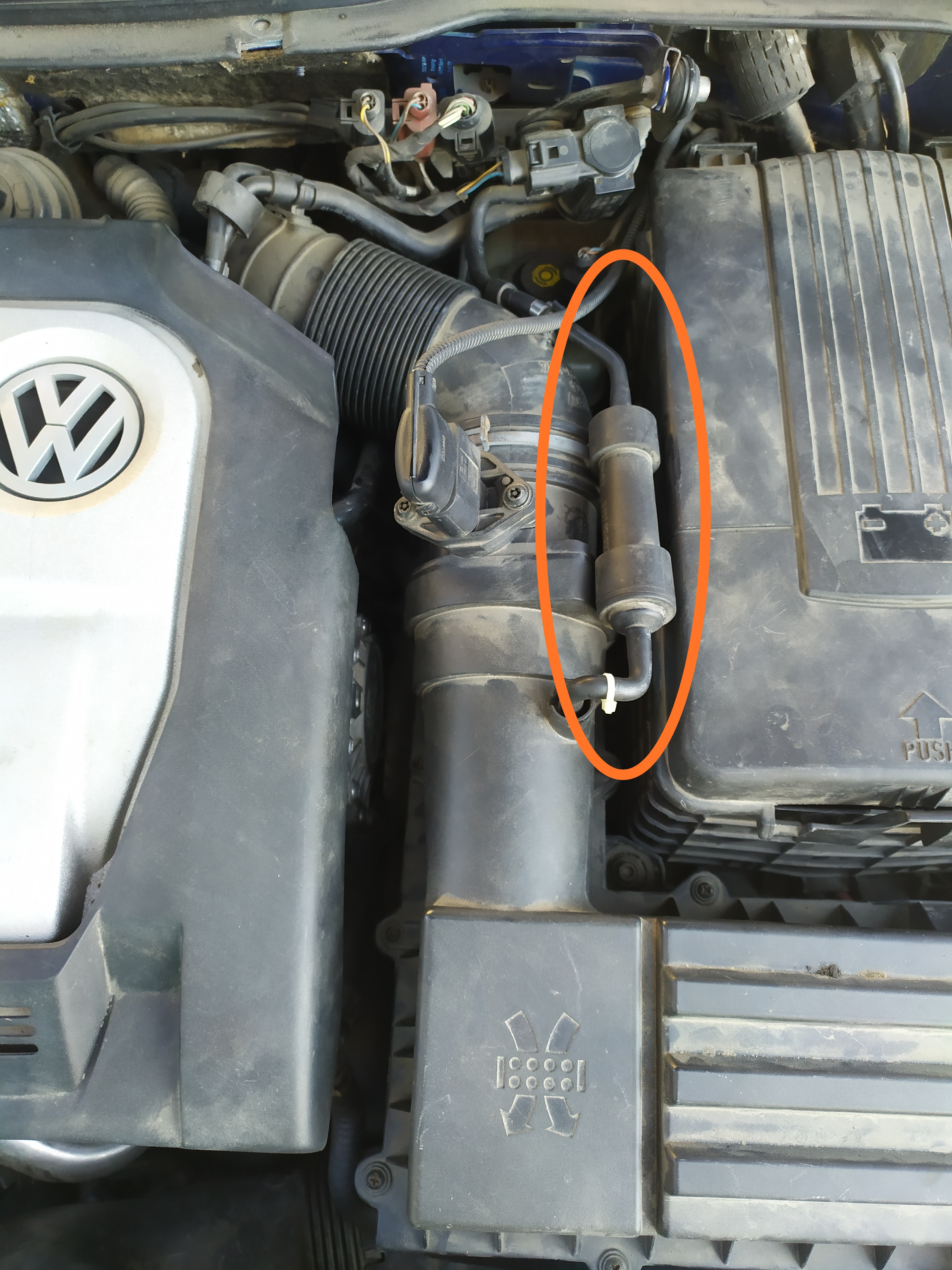

Сообщение maxim222222 » 09 фев 2020, 15:15
Подскажите пожалуйста за что отвечает данный бочонок и как его проверить.

Сообщение +михалыч » 09 фев 2020, 17:20
Для начала неплохо бы указать двигатель.
Эта деталь встречается на дизель и называется глушитель. Служит для уменьшения резонансных колебаний.

Сообщение maxim222222 » 09 фев 2020, 18:49
Двигатель 2.0 bmr 170 лошадей пьезо насос форсунка. У меня он не продувается.
Как он должен работать?

Сообщение oowoo » 09 фев 2020, 22:56
maxim222222 писал(а):У меня он не продувается. Как он должен работать?
он создаёт разрежение на той хреновине куда от него идёт трубка. Если по мозгам машины ошибок нет то ОНО исправно работает.
А по факту не заморачивайтесь, что он есть, что его нет, проку - 0. Что он может глушить через дырку размером со спичечную головку?
На следующем поколении моторов (октавии, тигуаны, гольфы, пассаты) вначале его тоже не ставили; спустя время опять воткнули

Сообщение maxim222222 » 10 фев 2020, 07:36
Не согласен. Он не может создавать разряжение. Судя по его названию он сглаживает пульсацию от работы клапана n75 который работает с определенной скважностью.

Сообщение +михалыч » 10 фев 2020, 11:43
maxim222222 писал(а):Не согласен. Он не может создавать разряжение. Судя по его названию он сглаживает пульсацию от работы клапана n75 который работает с определенной скважностью.
Через него "стравливается" Вакуум с вакуумного привода направляющего аппарата турбины. Если он полностью заткнутый то разряжение в приводе будет оставаться максимально (н75 не работает), следовательно турбина будет переодувать .
