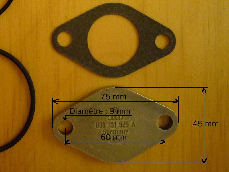

Сообщение El Gato » 23 мар 2020, 20:19
Вот такая нужна. 2 штуки.
VAG 038 131 925 A
Passat B6 2,0 TDI BKP

Вот такой аналог выдаёт emex:
Tirex TRX907 - по фото похоже, да и цена небольшая.

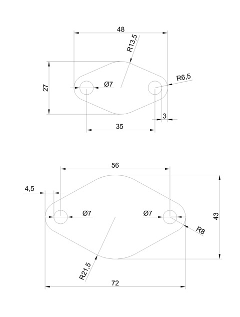

размеры заглушек если лень ждать или чешутся руки
разница в неск-ко мм роли не играет, главное с центрами отверстий не ошибиться
passat2 писал(а):из чего лучше сделать заглушки?
из 4-5мм нержавейки идеальный вариант если ставить без трубки ЕГР. С трубкой выдержит и 1-1,5мм т.к. фланцы трубки ровно поджимают заглушки, поэтому если трубку не убирать нет смысла делать заглушки из толстого металла. Непосредственно к клапану ЕГР заглушку ставить через прокладку на герметик ибо сам клапан не герметичен (естественно при установленной заглушке на турбине)
passat2 писал(а):любая заглушка подходит или у каждого мотора своя?
они вроде как универсальные, белый чертёж от 2.0 FSI
