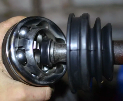

Сообщение oowoo » 20 авг 2020, 13:13
passat2 писал(а):благо есть комлект полный внутренненго трипоида
у нас (дизель + механика) на наружных и внутренних гранатах везде установлены натуральные шариковые ШРУСЫ, такие:
.PNG

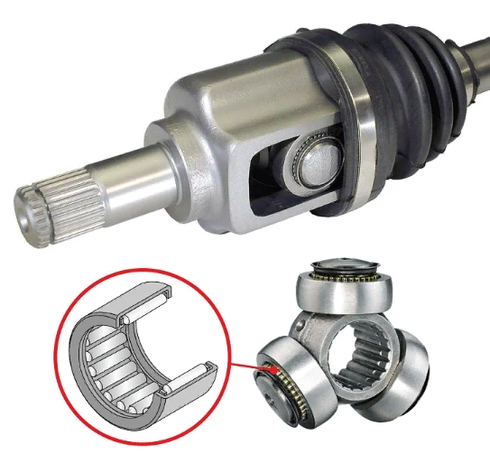

а триподы выглядят так и устанавливаются массово обычно на азиатско-японский автопром.... ну и на некоторые версии Пассатов :D
.PNG

Сообщение passat2 » 20 авг 2020, 13:29
у меня коробка дсг и стоит трипоид. и если что то меняются только они а не целиком вал
