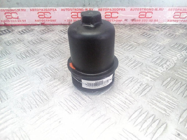

Всем привет
Недавно обнаружил, что оригинальная пластиковая крышка под головку на корпусе масляного фильтра уже паяная. Решил заказать новую. Купил аналог оригинала. Поменяли, но через пару десятков км всё масло из двигателя вытекло. Притащили машину на сервис и оказалось, что у новой крышки соскочила резьба и поэтому прилегала она не герметично. Установили обратно старую - полёт нормальный. В итоге сделал вывод, что купил некачественный аналог. Решил поискать по разборкам оригинальную крышку. С трудом, но нашёл подходящую. Однако, она от машины на АКПП, а у меня механика. Вопрос такой - они одинаковые или же есть отличия? Фото крышки от машины с АКПП во вложении. Мотор BVY.

Сообщение dirtysanchez » 11 мар 2021, 12:54
boroda II писал(а):06D 115 408 B. Стакан одинаковый для всех.
Мне кажется или на фото с твоим артикулом и на моём фото в первом посте разные стаканы?

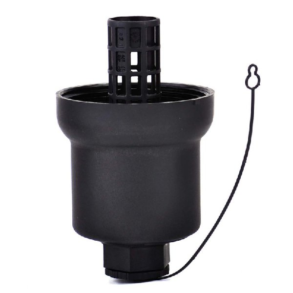

Сообщение boroda II » 11 мар 2021, 13:12
dirtysanchez писал(а):Мне кажется или на фото с твоим артикулом и на моём фото в первом посте разные стаканы?
На верхнем фото фильтр от dsg. А масляный с трубкой и пробкой с хвостиком. Если мотор 2.0 fsi.
