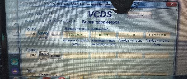

Подскажите, масло на щупе пахнет бензом, мотор cdab, вот такая картина по лямбде норм, кто в курсе?

devviancce писал(а):Подскажите, масло на щупе пахнет бензом
начните со щупа - если бензин пойдёт в масло увидите увеличение V-ма. Хочется прям поточнее - слейте всё масло и замерьте его вес; потом залейте обратно, покатайтесь и спустя время опять слейте. Будет приход бензина в масло - изменится вес
