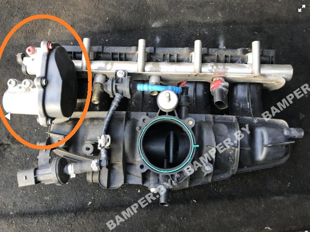

В общем, вынужден поднять тему. Чек загорелся снова через несколько дней эксплуатации. Видимо, всё же дело в выскакивающей из паза направляющей двигателя заслонок.
Задался вопросом - как избавиться от этого чека. Ездить не мешает, но раздражает своим присутствием.
Решил присмотреть новый впускной коллектор в сборе. Цена конечно космос, да и не нужен он мне целиком. Следовательно вопрос такой - а что если заменить сам блок двигателя этих заслонок? Он вообще меняется или идёт только в сборе с коллектором? По каталогу нашёл номер 06F133619A - вроде он? :? Но сам этот блок стоит не намного дешевле коллектора в сборе. Посмотрел коллектора на разборках и нужно понимание: снимается ли этот моторчик с коллектора и он ли отмечен на фотографии к этому посту?

Сообщение Александр332vk » 17 май 2021, 23:29
Здравствуйте.....Вы как сломаный телефон...без обид. Дело не в моторчике!!! Дело в приводе который находится в коллекторе, есть же на Алике приспособы для фиксации вала что бы не пускал дальше привод. У меня другой мотор, и Я сделал все гораздо проще: тоесть вставил палочку между коллектором и приводом...и все ошибок нет...Не знаю как нв Вашем мотре а на СВАВ в 121 группе напряжение при открытых заслонках должно быть 0.460v
