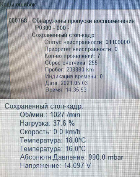

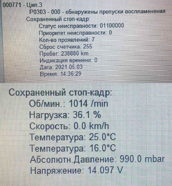

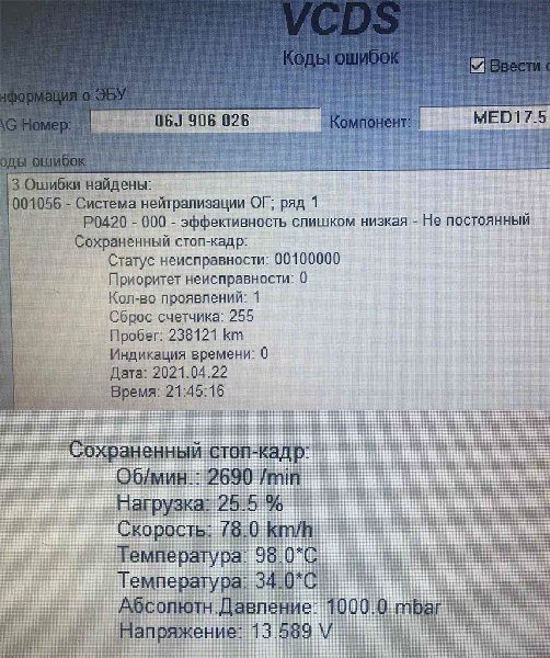

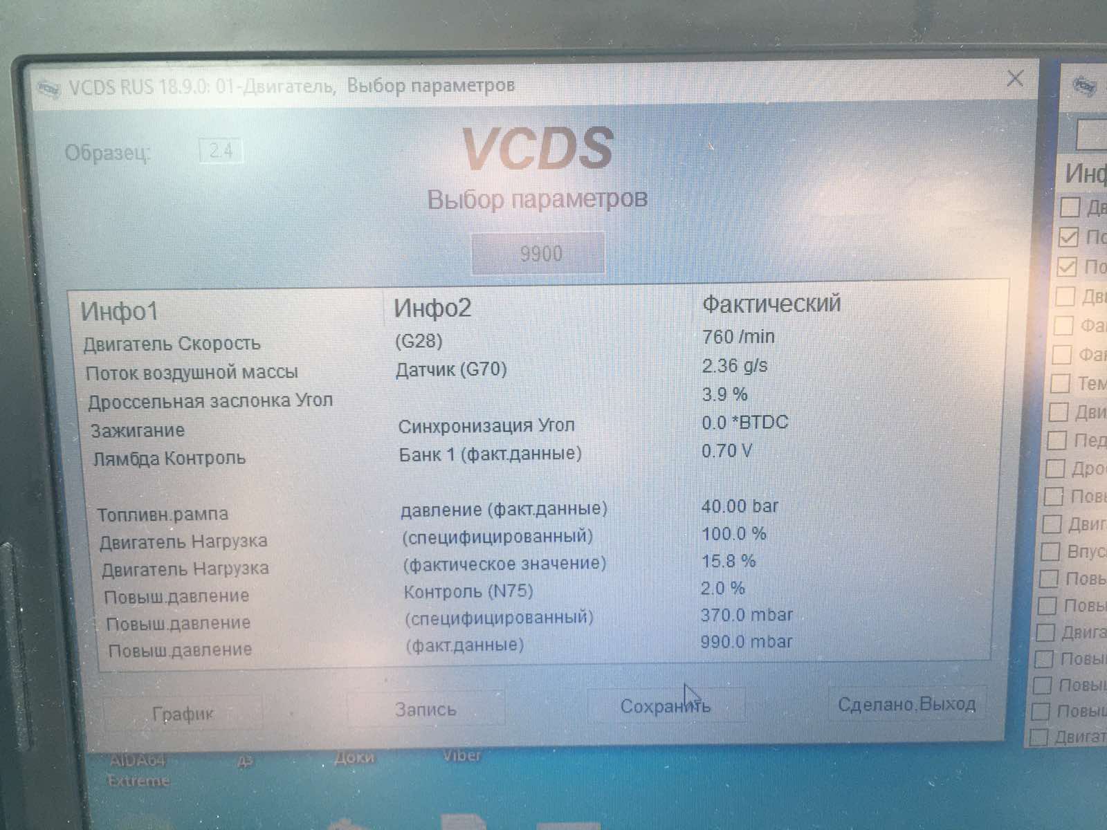

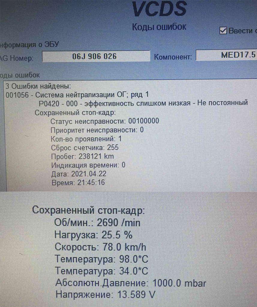

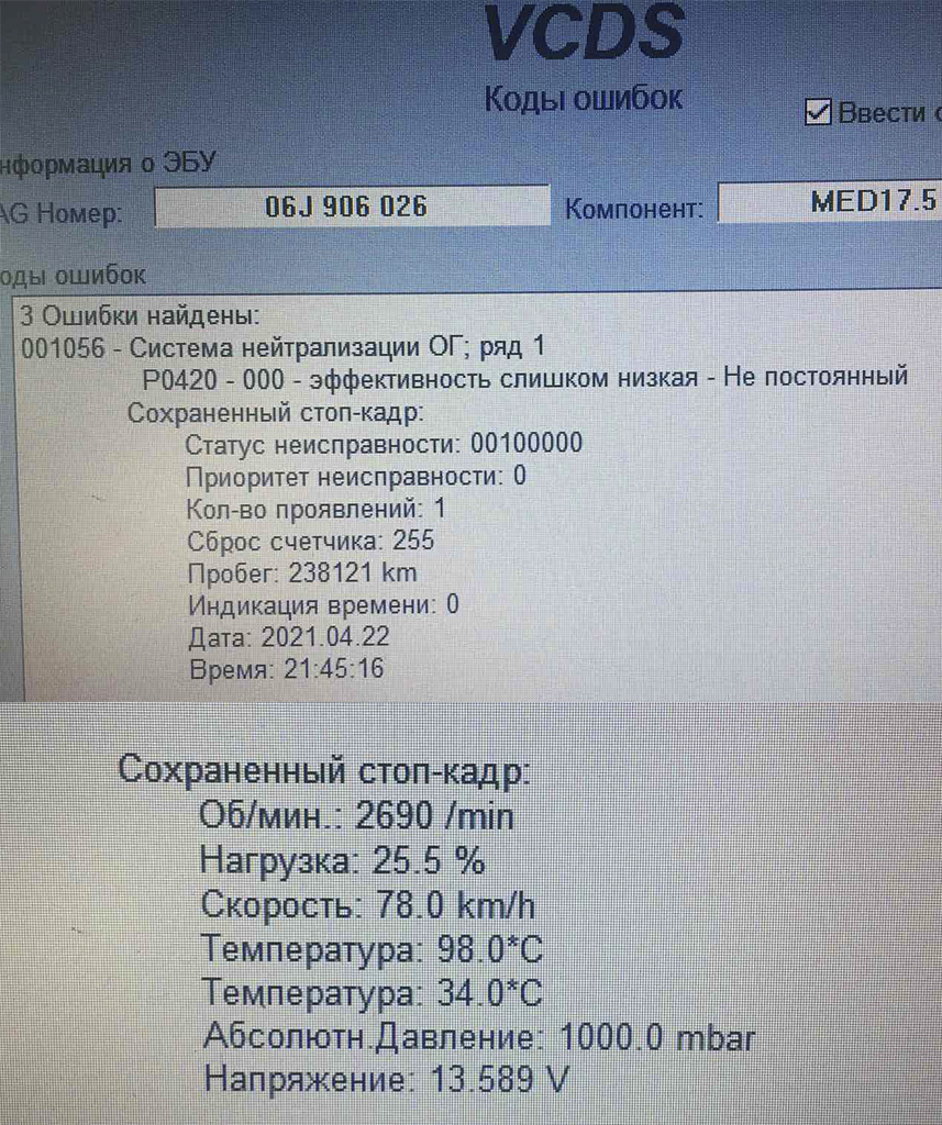

Ребят помогите советом, начал троить двигатель 1.8 TSI GEN2 (BZB) пробег 240т. проблема имеет временный эффект, иногда троит что аж чек мигает и тяга пропадает воовсе, заглушу завожу через сутки начинает работать адекватно с небольшим подтраиванием, изначально после покупки особенно зимой на холодном старте машина глохла , летом тоже иногда на холодном старте глохнет, из проделанного мной- заменил свечи, подкидовал катушки заведомо исправные из отцовского авто, заменил новый оригинальный маслоотделитель, на днях залез в выхлопную, думал проблема в катализаторе (так как замой всегда загорается чек и выдаёт ошибку по катализатору, летом ошибку сбрасывал и до зимы она не появлялась) - в идеале что первый что второй(обследовал єндоскопом), васей делал диагностику своей машины и отцовской (так как весь интернет прошуршал эталонных показателей не нашёл на 1.8 TSI) поэтому отталкивался от его показателей, отличие только в показателях лямбды (Лямбда Контроль Банк 1 (факт.данные) -0.70V ) а у отца 0.45V что как я понимаю у меня идёт богатая смесь, уже голову сломал в чём может быть проблема (на данный момент ошибка по датчику кислорода и троение в 1-3 целиндр) Здесь на форуме читал что в 99% случаях проблема не в катализаторе а в топлевной, но никто не колится куда копать , а в личку достучаться нереально так как пользователи неактивны уже :(((( Данные с Васи прикрепил

Что с сальниками коленвала ? Опресовка впуска делалась ?
И где скан ошибок?

Месяц назад менялся маховик ,задний сальник был в идеале, а передний менялся полтора года назад при замене цепи , установил оригинал крышку и сальник . Кода ошибки к сожалению не сделал, буду в гараже на днях - выложу

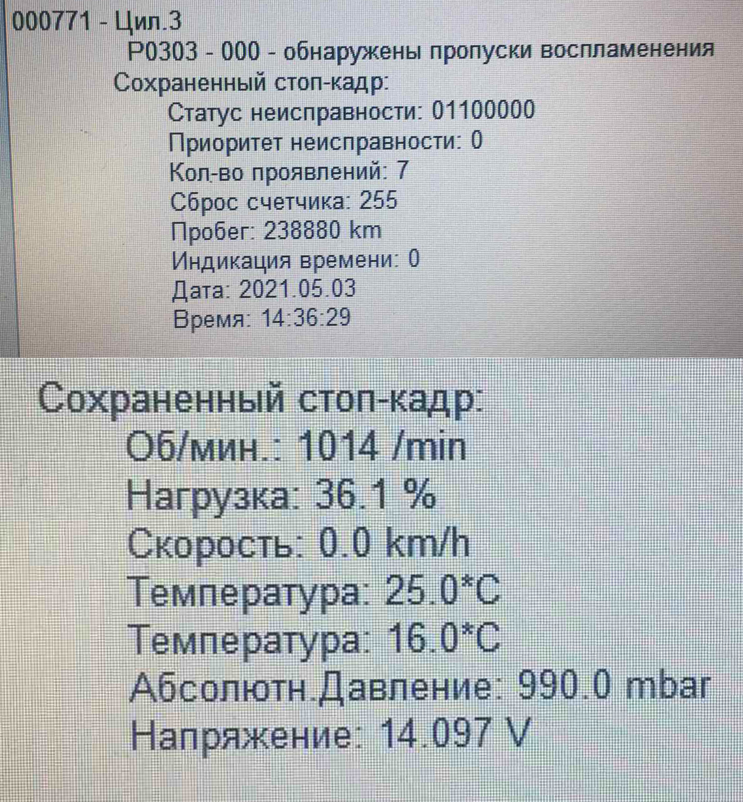

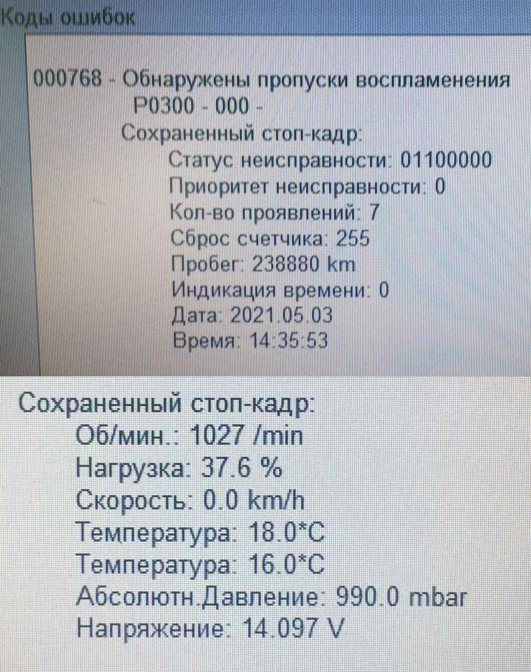

Сообщение den4ik89 » 08 июл 2021, 09:13
Alemania писал(а):Что с сальниками коленвала ? Опресовка впуска делалась ?
И где скан ошибок?
Сканы ошибок добавил.

den4ik89 писал(а):Ребят помогите советом, начал троить двигатель 1.8 TSI GEN2 (BZB) пробег 240т. проблема имеет временный эффект, иногда троит что аж чек мигает и тяга пропадает воовсе, заглушу завожу через сутки начинает работать адекватно с небольшим подтраиванием, изначально после покупки особенно зимой на холодном старте машина глохла , летом тоже иногда на холодном старте глохнет, из проделанного мной- заменил свечи, подкидовал катушки заведомо исправные из отцовского авто, заменил новый оригинальный маслоотделитель, на днях залез в выхлопную, думал проблема в катализаторе (так как замой всегда загорается чек и выдаёт ошибку по катализатору, летом ошибку сбрасывал и до зимы она не появлялась) - в идеале что первый что второй(обследовал єндоскопом), васей делал диагностику своей машины и отцовской (так как весь интернет прошуршал эталонных показателей не нашёл на 1.8 TSI) поэтому отталкивался от его показателей, отличие только в показателях лямбды (Лямбда Контроль Банк 1 (факт.данные) -0.70V ) а у отца 0.45V что как я понимаю у меня идёт богатая смесь, уже голову сломал в чём может быть проблема (на данный момент ошибка по датчику кислорода и троение в 1-3 целиндр) Здесь на форуме читал что в 99% случаях проблема не в катализаторе а в топлевной, но никто не колится куда копать , а в личку достучаться нереально так как пользователи неактивны уже :(((( Данные с Васи прикрепил
Предположу катушка зажигания на 3 цилиндре, было такое. (картинка № 2, 3). Покупал аналог, в 3 раза дешевле. 5 лет исправно служит. Фирму не помню. Могу завтра вечером посмотреть.

Сообщение argunov-slavik » 08 июл 2021, 21:54
Переставьте катушку в другой любой цилиндр и просканируйте. Если ошибки будут и там, то вопрос решен.

Сообщение den4ik89 » 12 июл 2021, 10:10
argunov-slavik писал(а):Переставьте катушку в другой любой цилиндр и просканируйте. Если ошибки будут и там, то вопрос решен.
Катушки 100% исправные , как и писал выше с отцовского авто подкидывали оригинальные с идеально работающего 1.8 TSI (BZB), дело не в свечах, катушках, маслоотделителе єто 100% :cry:

Re: Троит двигатель 1.8 TSI GEN2 (BZB)
Сообщение Alemania » 12 июл 2021, 11:42
Если машина глохнет на холодную значит смесь бедная.
Надо проверять герметичность как впуска так и выпуска.
Для начала посмотреть какие показания в 32 группе 1 и второе окно. Допуск плюс минус 10 %
Надо убедиться что ДМРВ адекватно показывает. (например на второй передаче разогнать авто, чтобы стрелка тахометра достигла красной зоны и посмотреть при этом какие показания во второй группе 4 окно. Показания при стрелке тахометра вблизи к красной зоне должны быть = МощностьДвигателя * 0,8 [грамм/ в секунду]
Лучше почитать тут http://wiki.ross-tech.com/wiki/index.php/Fuel_Trim_Info
http://wiki.ross-tech.com/wiki/index.ph ... 420/001056
PS лет шесть назад делал принтскрины всех групп измерения двигателя на холостом ходу. Если нуно то могу на почту скинуть.
