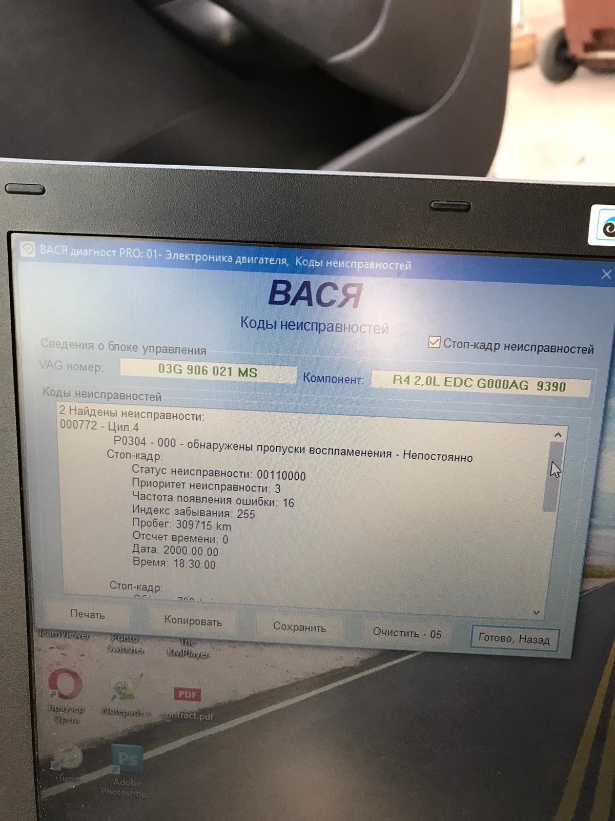

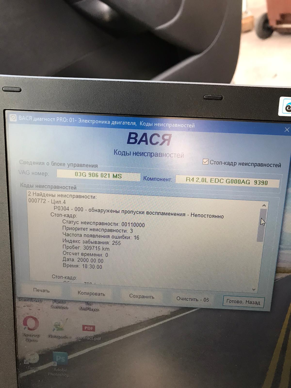

Добрый день подскажите может кто вкурсе. Началось троение двигателя на холостых оборотах(скриншот во вложении), как только нажать на педаль и поднять обороты до 1150 то по 13 группе(Вася Диагност) показания выравниваються к нормальным(ссылка на видео есть), если ехать больше 50км/час на 4 передаче и нажать на газ то тоже трясет двигатель.
При всем этом машина почти всегда немного дымит белым неважную в какую погоду и когда подтраивает то выскакивает ошибка:
000772 Цил.4
Р0304 -000- обнаружены пропуски воспламенения - Непостоянно

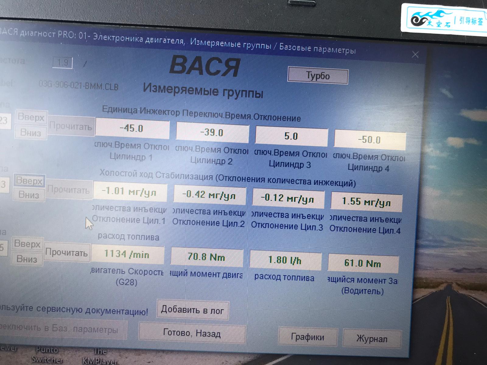

Может маховик дает вибрацию на коленвал который возможно задний сальник уже раздолбаный и поэтому троит двигатель и переливают форсунки???
Или если есть показания по 13 группе что льют то полюбому на стенд оддавать форсы?

Посмотрел ролик, на ютубе, с показаниями в группах, и там видно, что коррекция по разливу(13гр.) 4-й форсунки максимально в плюсе. Т. е.,простыми словами, БУ пытается форсунку максимально открыть, не получая от неё требуемый крутящий момент по этому цилиндру. Так-же, максимально прикрыта форсунка 1-го цилиндра, компенсируя "не порядок" в 4-м, выравнивая работу коленчатого вала.
Конечно, дело может быть в самой форсунке 4-го цилиндра, но, думаю, дело в самом двигателе. Провериться можно легко, поставив в 4-й цилиндр форсунку с любого другого цилиндра. Если картина не изменится, оставьте форсунки в покое и ищите проблему в самом моторе.
