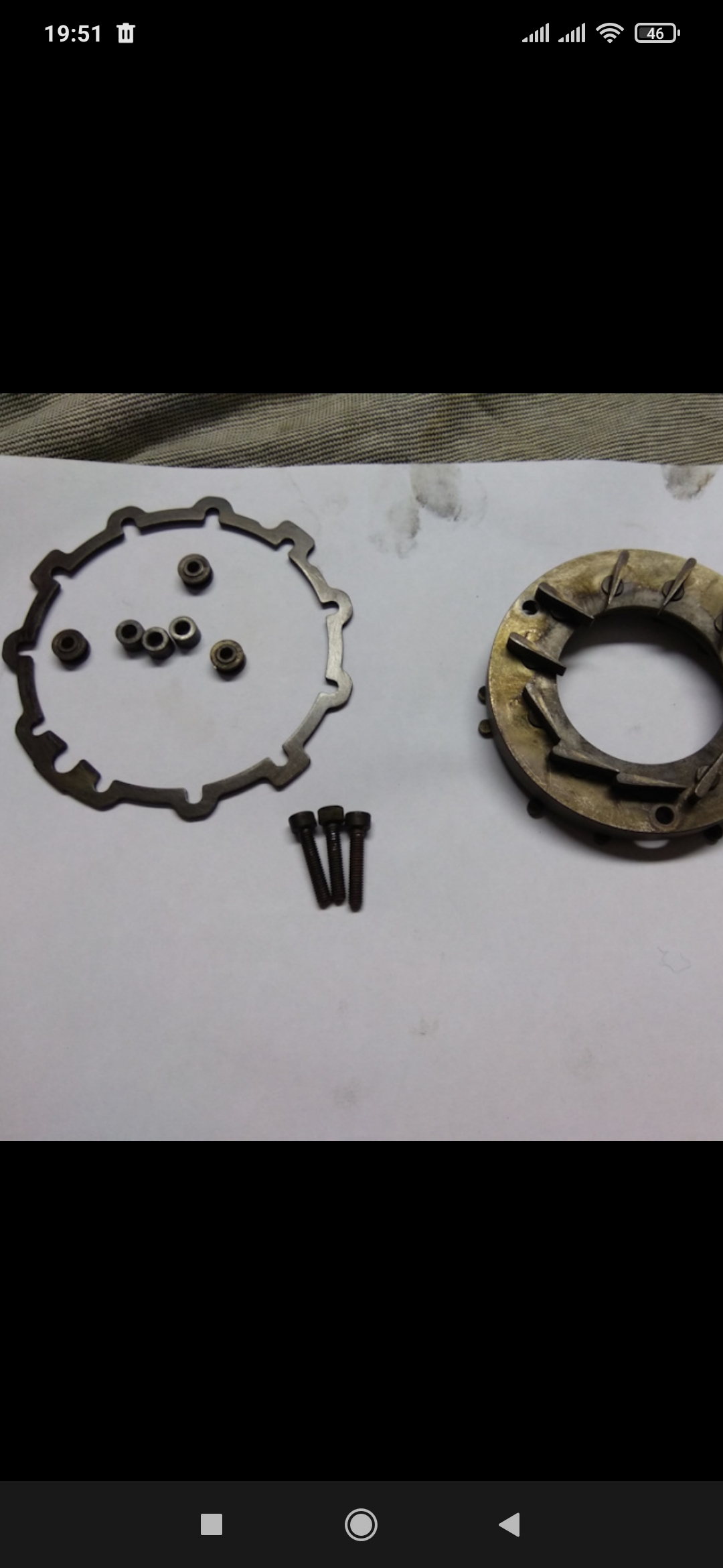

Ребят сломались 3 болта геометрии турбины, пассат б6 2,0 тди BMP. Подскажите пж кто знает размеры этих болтов чтобы купить в магазине или номер их оригинальный
Вот эти 3 адских болтика, хелппппп

Александр332vk писал(а):Ну так три же у Вас осталось? По ним и подбирать....только обычные метизы видимо не подойдут...
Не осталось, это фото с интернета чтобы было понятно
Они все 3 обламались и остались там :(

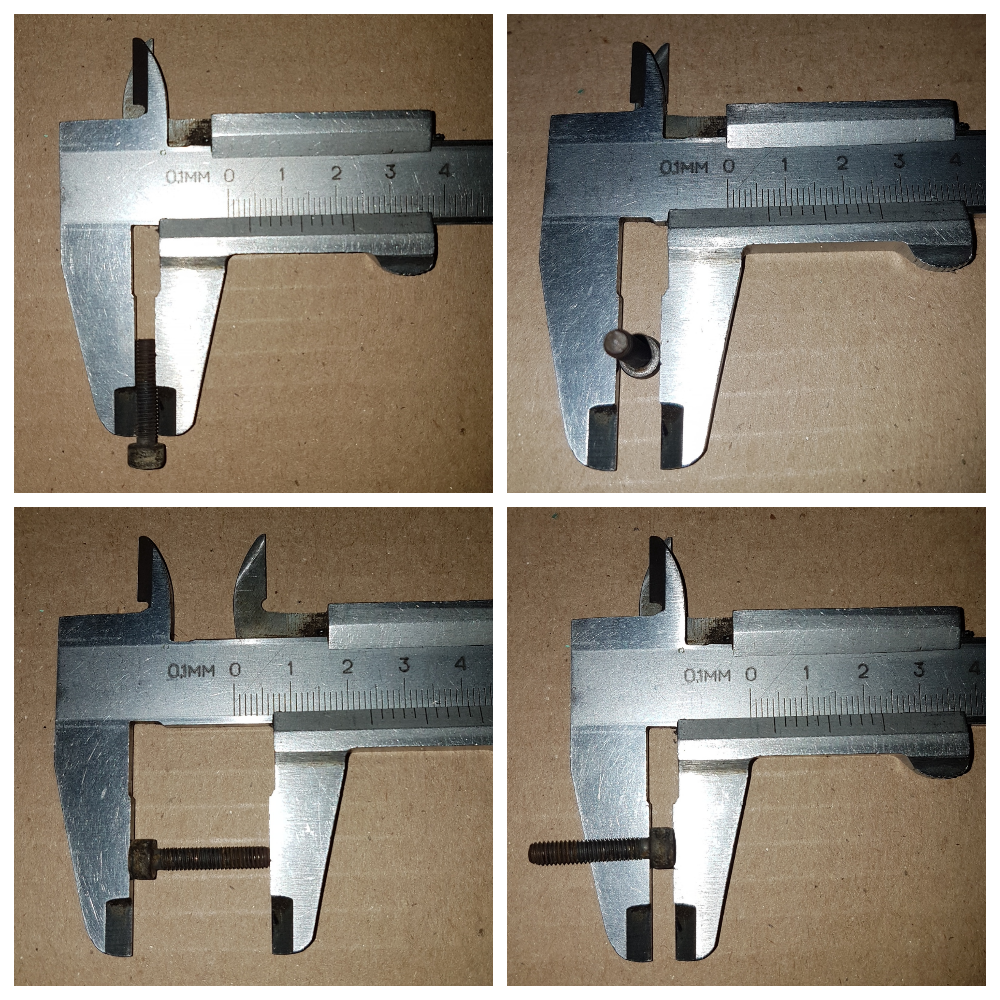

Re: Размер болтов геометрии турбины
Сообщение oowoo » 12 окт 2021, 01:04
