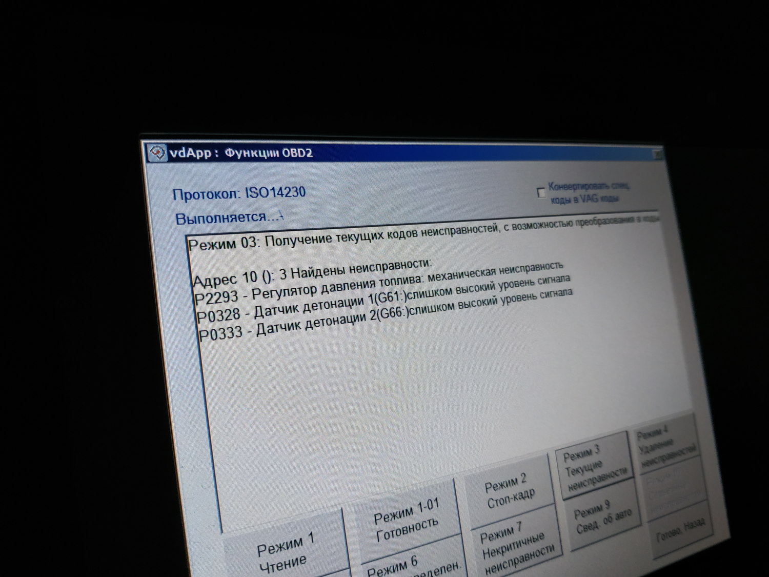

При повышении оборотов (уже при 1500) возникает неприятный металлический звук в районе форсунок. Сначала была ошибка P2293 - Регулятор давления топлива: механическая неисправность. Пропал разгон, passat перестал тянуть.
Думали, что звенит межвальная цепь или толкатель ТНВД, всё заменил, но неприятный свистяще-металлический звук остался. Появилась ошибка P1020 - Регулятор давления топлива: превышение допустимого значения.
К сожалению, информации по схожей проблеме - в интернете не много. Наткнулся на пост человека на другом форуме. Судя по его видео, звук точно такой же.
Снял своё видео.
Стетоскопом выяснили, что звук идёт ровно от регулятора давления топливом, в моём случае располагается на рампе с форсунками. Заказал его, номер VAG 06D130757C.
При подключении манометра к топливной магистрали, выяснилось, что давление очень сильно скачет и оно высокое. Стрелка бегает как угорелая, а при разгазовке - буквально мечется по всему циферблату :(
Очень надеюсь, что это оно, а не ТНВД.

Сообщение Shurik006 » 07 июл 2022, 17:32
Passatus
Добрый день.
Когда не ехала - заменил ТНВД.
