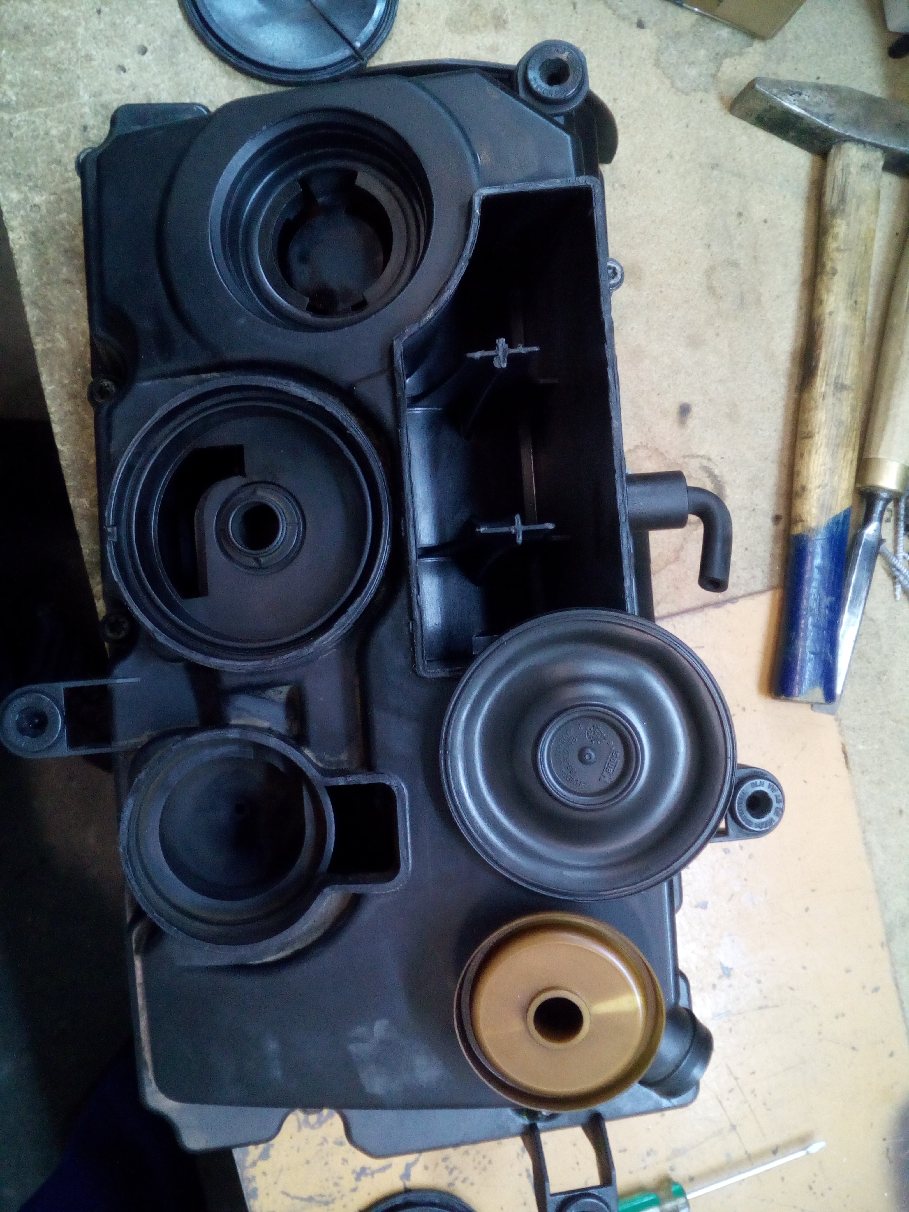

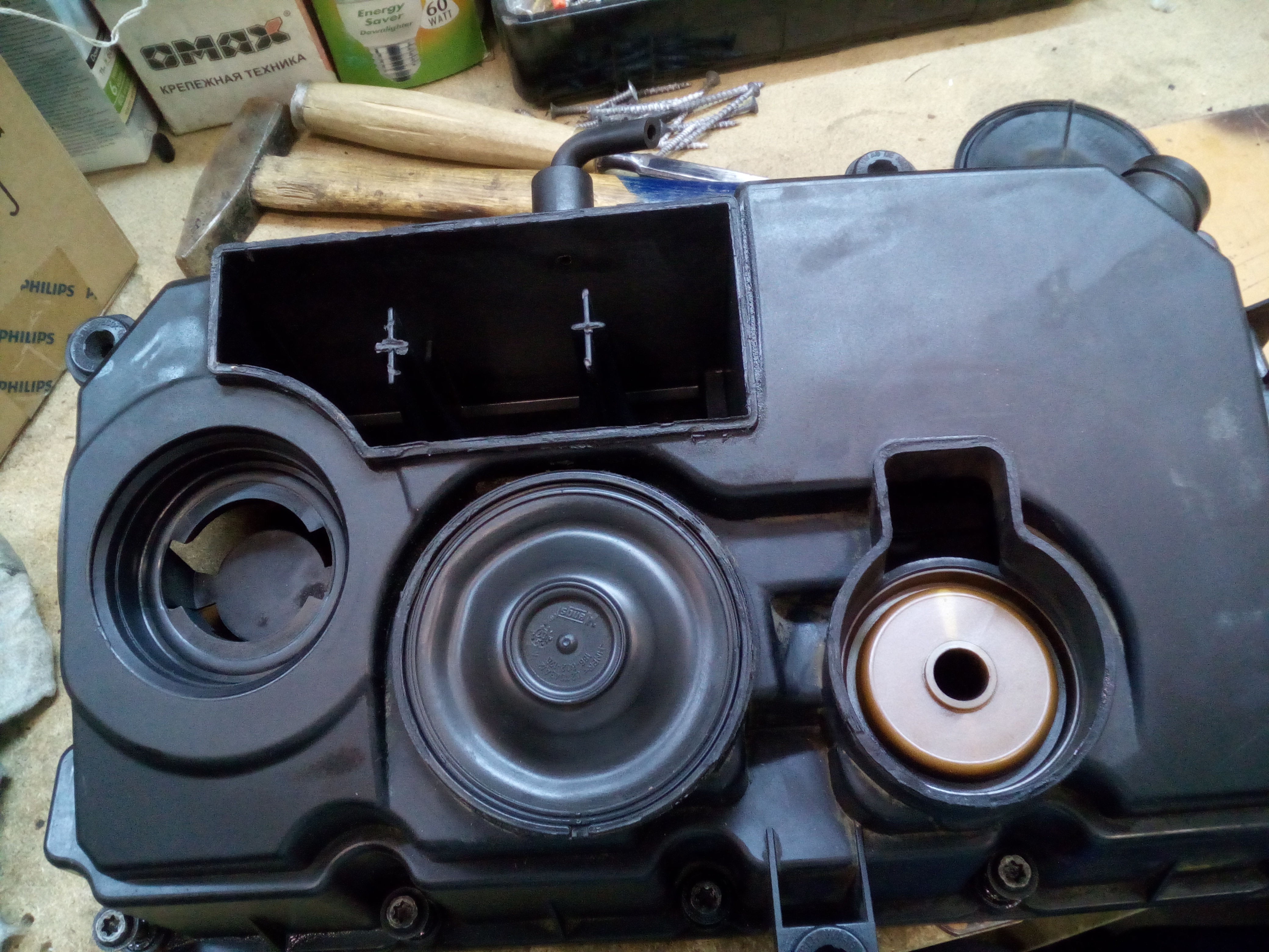

Вечер добрый. Разбирал я эту неразборную крышку на свой страх и риск. , всё прочистил, хотя там и нечего было чистить, было немного в масленном налёте, мембрана была как новая. Собрал назад. Как то так.

Доброго времени суток. Может кто нибудь на 100% сказать, есть на дизеле мембрана или нет. Везде разная инфа. Здесь даже фото с мембраной. :?:
