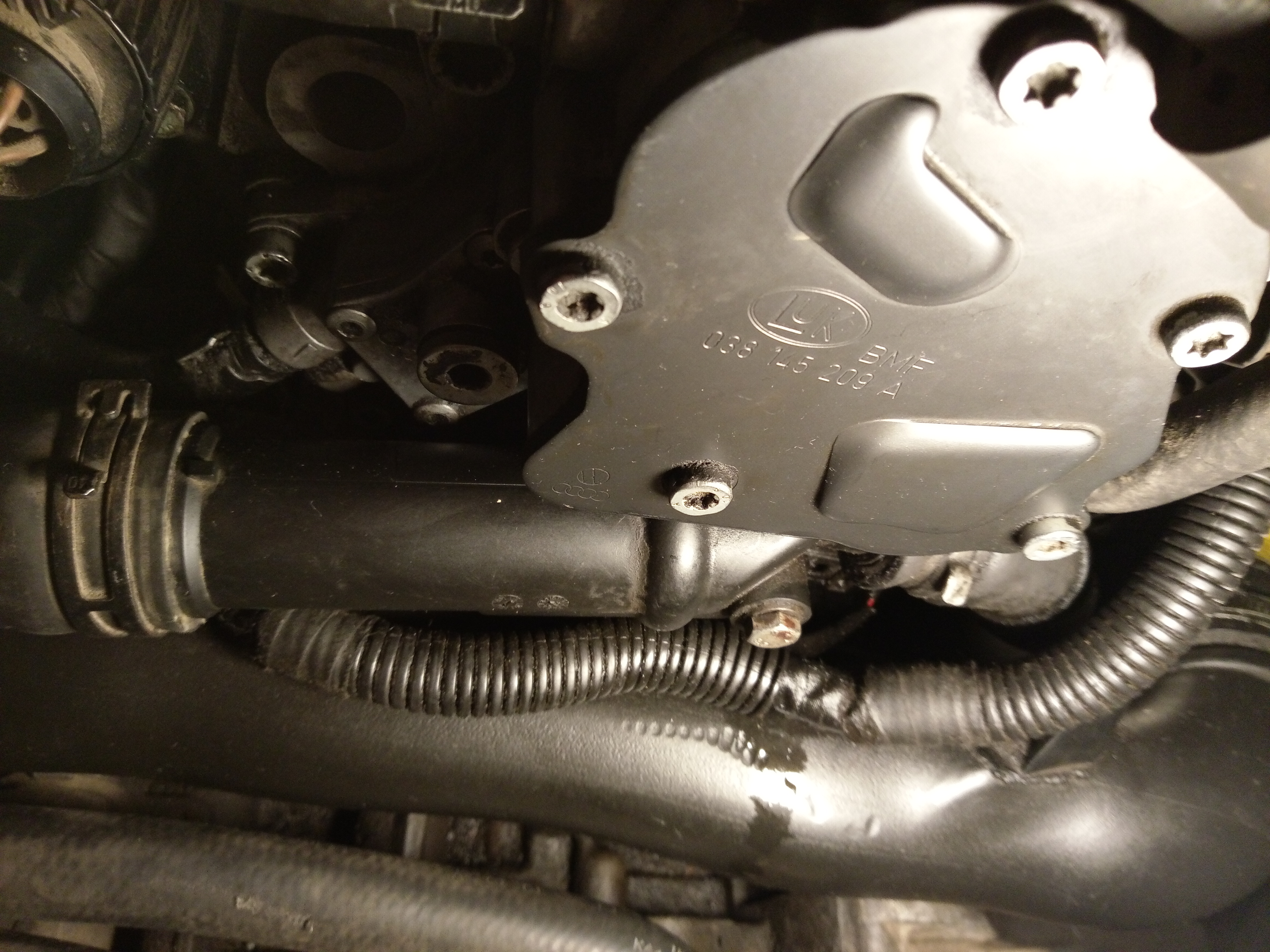

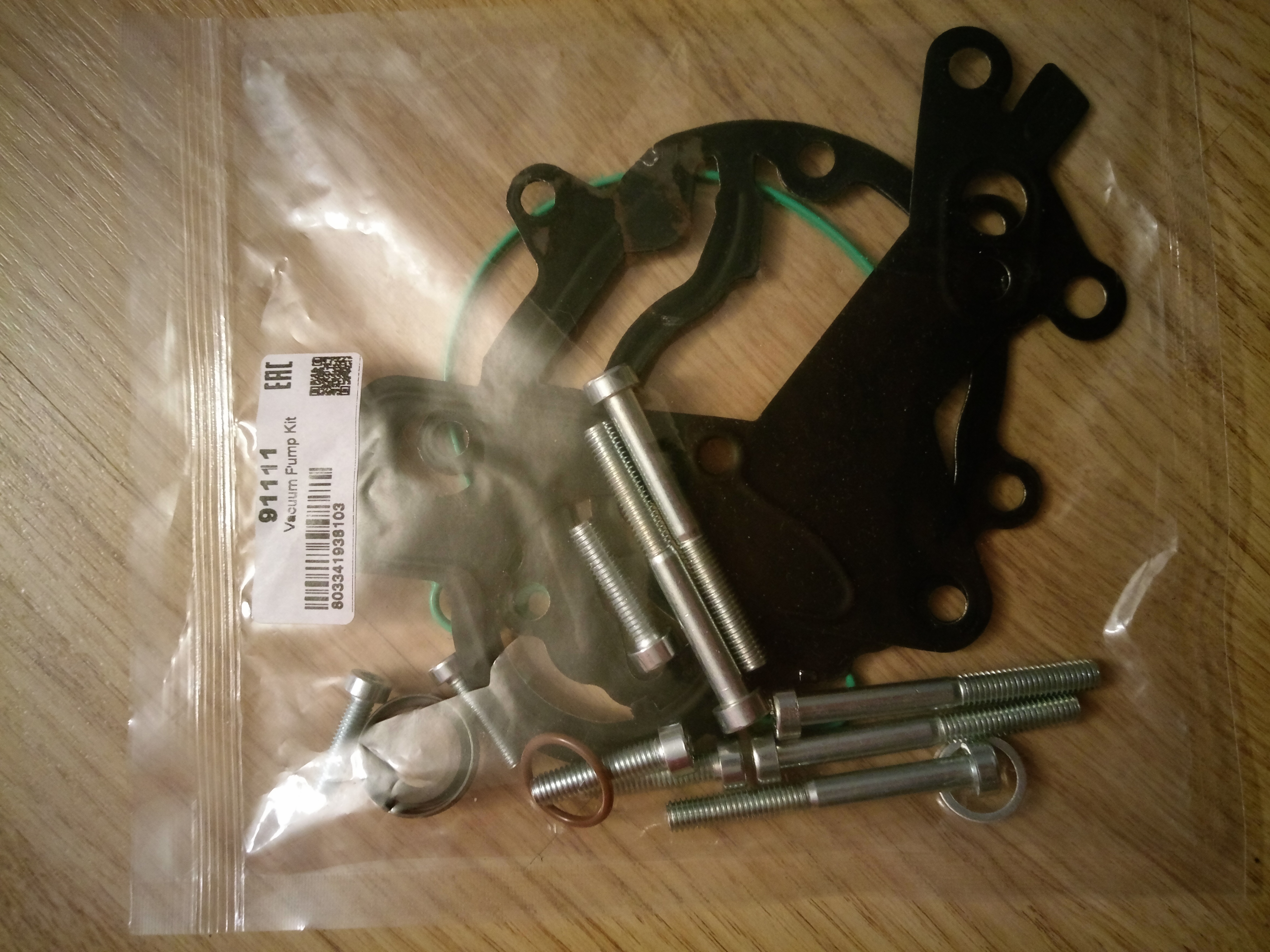

Сообщение Weiß71 » 24 окт 2018, 22:45
Доброе время суток! Потек тандемник! Раньше немного потел, при замене масла протирал и небыло проблем! Приехал вечером в гараж и сильный запах саляры,открыв капот под тандемником все мокрое! все вытер, и из под крышки тандема на заведеном моторе капает! на фото хорошо видно.
прочитав данную тему и заказав по вину ремкомплект приехало вот это!
как я понимаю этот комплект от bosch.
завтра пойду менять ,а на какой? подскажитте номерок моего ремкомплекта или прокладки что под этой крышкой!

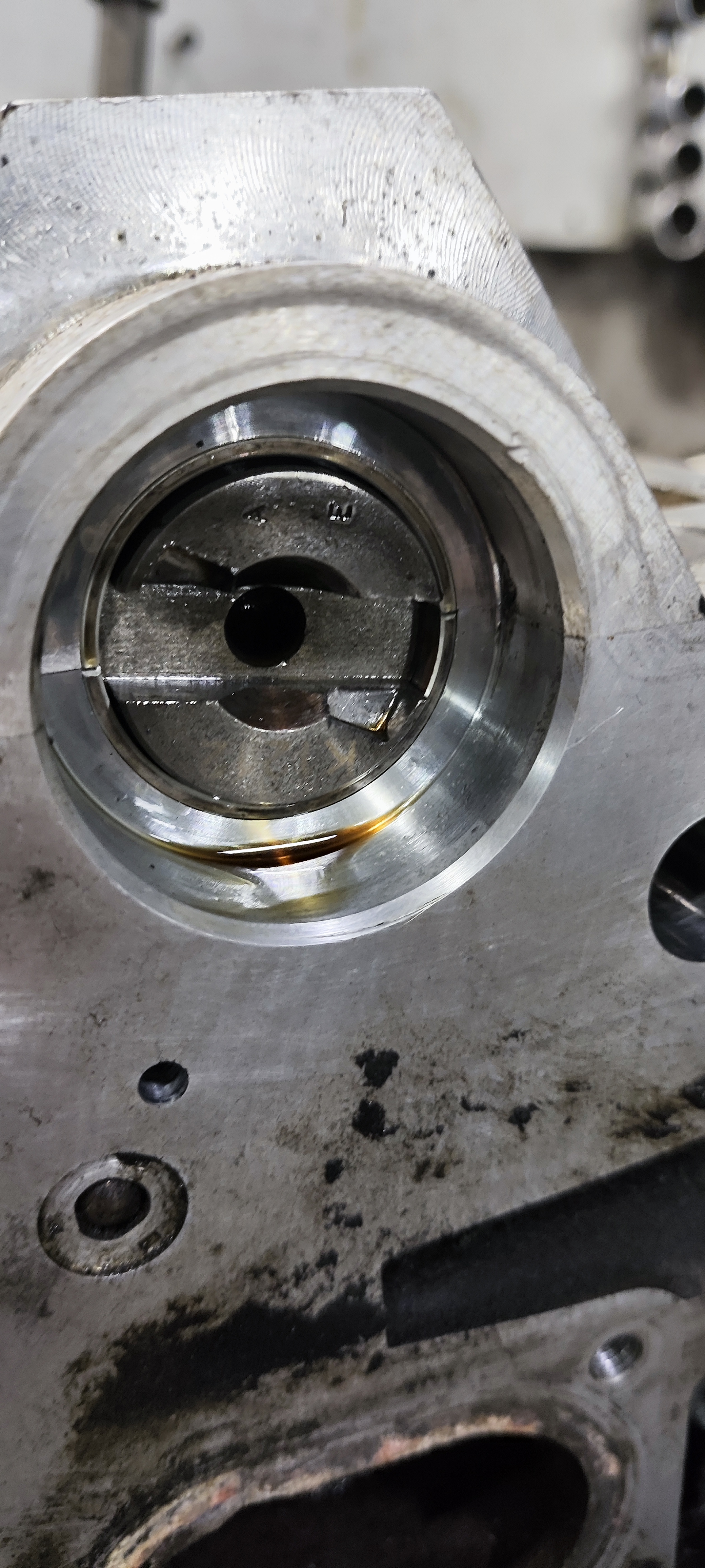

Всем привет кто может сказать от чего могло разбить паз распредвала куда вставляется привод тандемного насоса .
Распред менял ну может около 80 ТК.назад не помню кобешмит. Сам распред в хорошем состоянии. На тандемник ни каких повреждений

Сообщение Александр332vk » 03 апр 2024, 22:43
Макс, ну это наверняка от крутильних колебаний распредвала - это раз. А что бы они так воздействовали на сочленение узлов - это значит было не затянуто в месте крепления . Другого тут не дано.

Сообщение Максимус » 04 апр 2024, 07:53
Александр332vk писал(а):Макс, ну это наверняка от крутильних колебаний распредвала - это раз. А что бы они так воздействовали на сочленение узлов - это значит было не затянуто в месте крепления . Другого тут не дано.
Наверное . Но везде читал разлетается паз на тандеме а не наоборот. Не затянуто в месте крепления это тандемник бы болтался , все было бы в маслеисоляре и ТД вряд-ли

Сообщение Ksandr » 04 апр 2024, 11:40
Максимус писал(а):Наверное . Но везде читал разлетается паз на тандеме а не наоборот. Не затянуто в месте крепления это тандемник бы болтался , все было бы в маслеисоляре и ТД вряд-ли
Посмотрел, ради интереса, моменты затяжки болтов на твоем насосе. Верхние - 20нм, нижние - 10нм, т.е. от руки практически, без какого-либо значительного усилия.
Распредвал новый ставил? Может у него только этикетка была Kolbenschmidt, а делал его дядюшка Ляо на школьном ТВ4 советского образца? :shock:
Вот на это больше всего похоже. Подделок и раньше было море.

Сообщение Максимус » 04 апр 2024, 16:47
Ksandr писал(а): Посмотрел, ради интереса, моменты затяжки болтов на твоем насосе. Верхние - 20нм, нижние - 10нм, т.е. от руки практически, без какого-либо значительного усилия.
Возможно ктож теперь разберёт. Да новый . Кулачки как новые а вот хвост разбило
