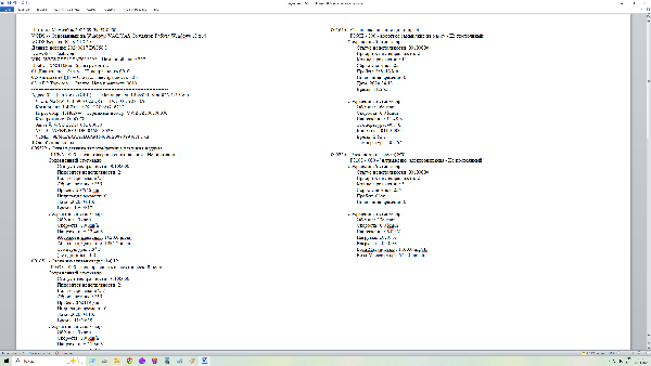

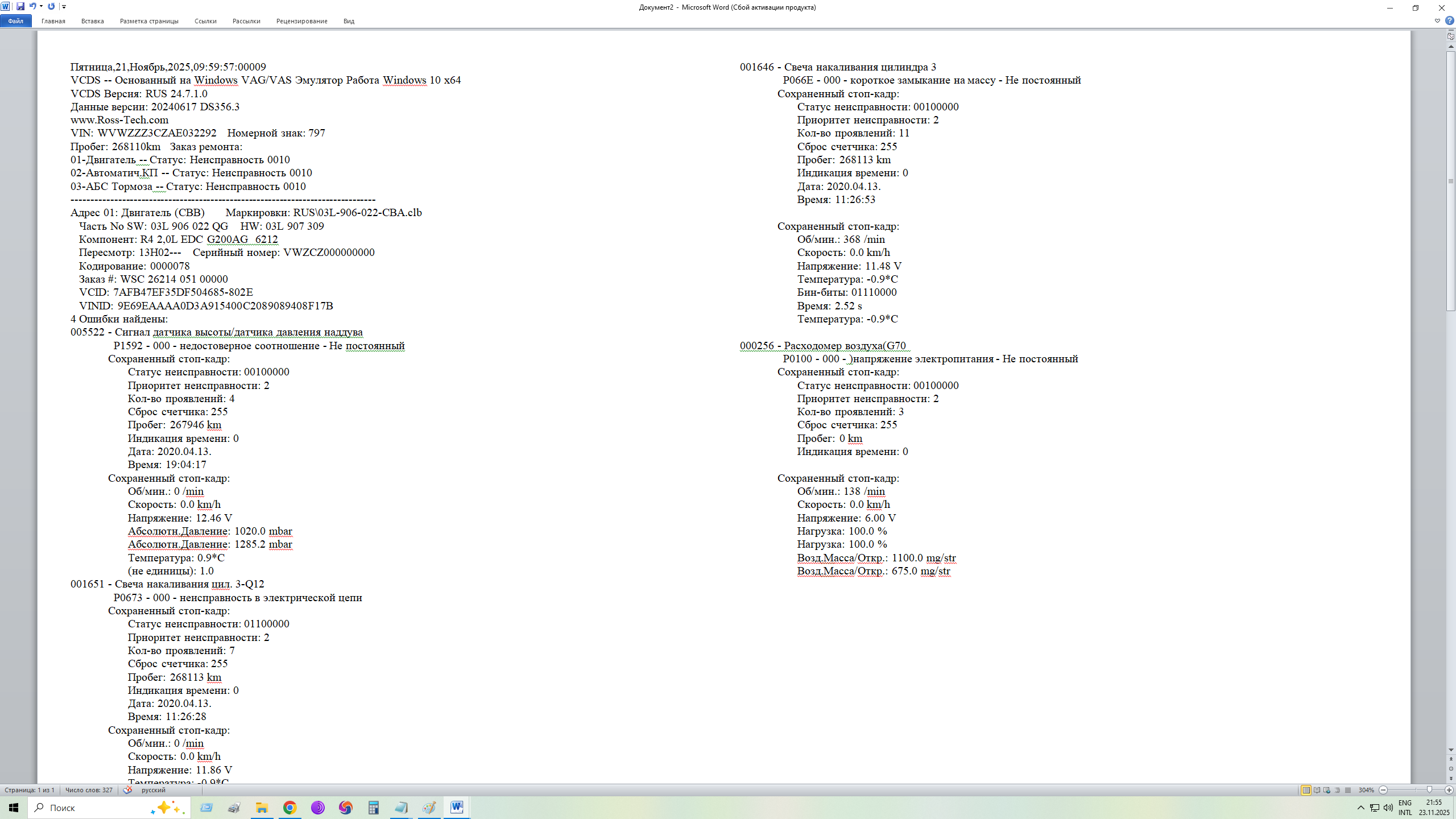

Вот кратко ошибки по двигателю.
4 Ошибки найдены:
005522 - Сигнал датчика высоты/датчика давления наддува
P1592 - 000 - недостоверное соотношение - Не постоянный
001651 - Свеча накаливания цил. 3-Q12
P0673 - 000 - неисправность в электрической цепи
001646 - Свеча накаливания цилиндра 3
P066E - 000 - короткое замыкание на массу - Не постоянный
000256 - Расходомер воздуха(G70
P0100 - 000 - )напряжение электропитания - Не постоянный

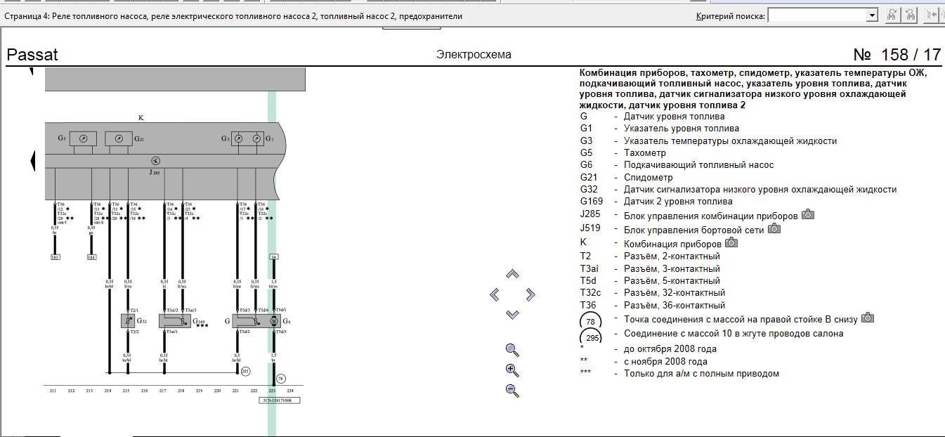

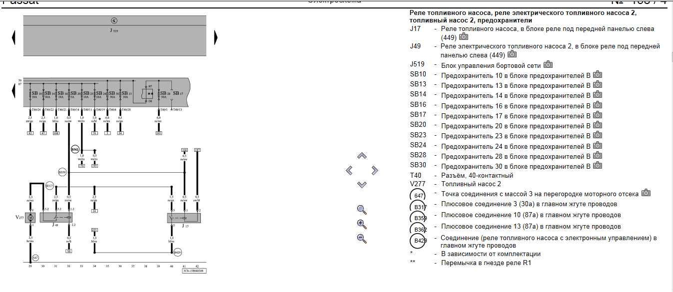

Реле насоса в баке J17, Плюс от предохранителя, минус от эбуд. Может реле это умерло.
Вам уже написали - можно поставить перемычку. Вот схема для понимания.

Оба реле 449 : J49 реле насоса в баке и J17 реле подкачивающего насоса, который после топливного фильтра.

Re: Не заводится TDI (CBBB)
Сообщение wutik » 25 ноя 2025, 18:15
На схеме v277 насос 2 , а 1 насоса не нашел

Я сам вас запутал. v277 это подкачивающий насос после фильтра и реле его J17.
Вот схема насоса в баке, схемы взаимосвязаны.
