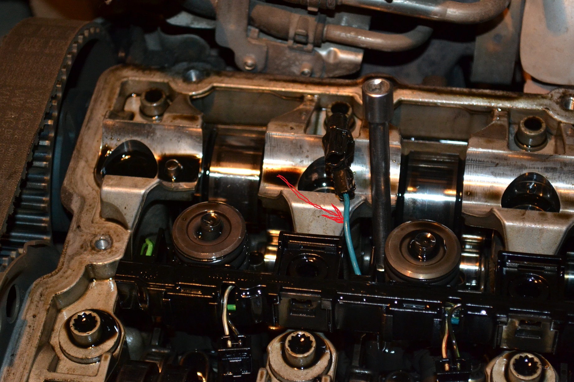

Дизель 2,0(СВА) 2008 год. Горит спиралька и неисправность двигателя.
aleksey77 помог снять ошибки. Огромное спасибо!
Ошибки: 1) 00819 Датчик высокого давления G65
009 обрыв или КЗ на массу
2) 009571 Датчик положения регулятора давления наддува
3) 001652 свеча накаливания цилиндра 4Q13 сбой в электрической цепи.
Ошибки сняли. Поехал и практически сразу опять загорелись те же сигналки.
Проверил провода к свечам. Показалось, что провод четвертого цилиндра(правый) легко вставляется и снимается.
Сопротивление свечей замерял месяца два назад. Везде 4 ом. :?:

Сегодня раскидали двигатель.
1) проверили свечи. Сопротивление 1ом. Наконечник свечи четвертого цилиндра похоже был вставлен не до конца.
Поправили.
