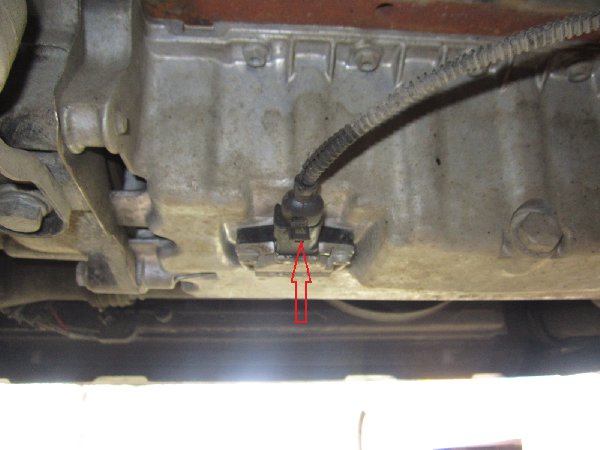

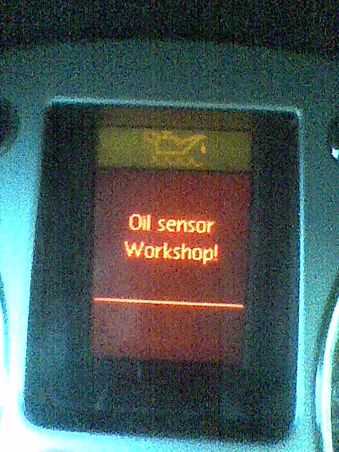

Сообщение Юра Криков » 28 мар 2013, 22:24

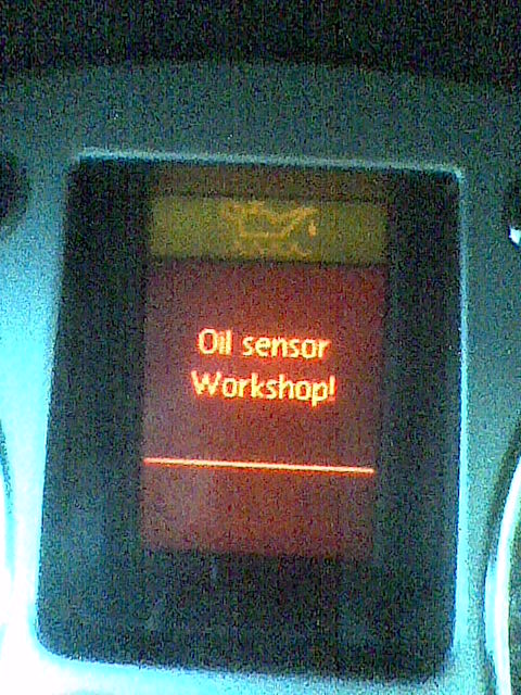

Парни караул!(ну или пока не особо караул),сегодня хрень вот такая вылезла :
Горит при включении зажигания,пару секунд,и ...проподантос....
Сообщения: 17702
Re: Время от времени загорается индикация давления масла
Сообщение slavik049 » 28 мар 2013, 22:29
Если масло по уровню на холодную то смотри фишку на поддоне (там датчик).
Сообщение Юра Криков » 28 мар 2013, 22:33
slavik049 писал(а):Если масло по уровню на холодную то смотри фишку на поддоне (там датчик).
Масло чуть выше середины уровня. До этого буксовантос по снегу-льду много,защита пластик,Может быть?
Сообщения: 17702
Сообщение slavik049 » 28 мар 2013, 22:35
Конечно может ! :) загляни туда наверно кусок льда повис на проводах!
Сообщение Юра Криков » 28 мар 2013, 22:38
slavik049 писал(а):Конечно может ! :) загляни туда наверно кусок льда повис на проводах!
Понито,завтра гляну,благодарю за инфу.А я уже хотел было продовать своё счастье :D
Сообщения: 17702
Сообщение Юра Криков » 29 мар 2013, 13:40
Славик ты был прав! : снял защиту(пластикочная),семь саморезов,и три болта еле открутил,заксивили, зараза,простучал "кулачком" и усё - хоккей,всё под звёздочку(ну это так, для общего развития).А там льда...,бл@...килограм десять,пипец,и конечноже весь датчик с проводами во льду,пока кувырял,сломал пластиковочную юбочку на фишке "папа"(она типо пыльника),но вроде ничего страшного...продул,воткнул усё на место,хотел сфоткать,так камеру уронил в лужу! Спешка!ёбанзидойчь! :( :( :(
Стёр все ошибки,пока всё хоккей,полёт нормуль,делал всё на скорую руку,ехать надо было,будет время всё разберу , просушу, и надо чем то стык фишек замазать(думаю герметиком).Парни может подскажите - чем лучше мазюкать???Так шо бы было всё герметично,и в то же время фишка легко вытаскивалась.

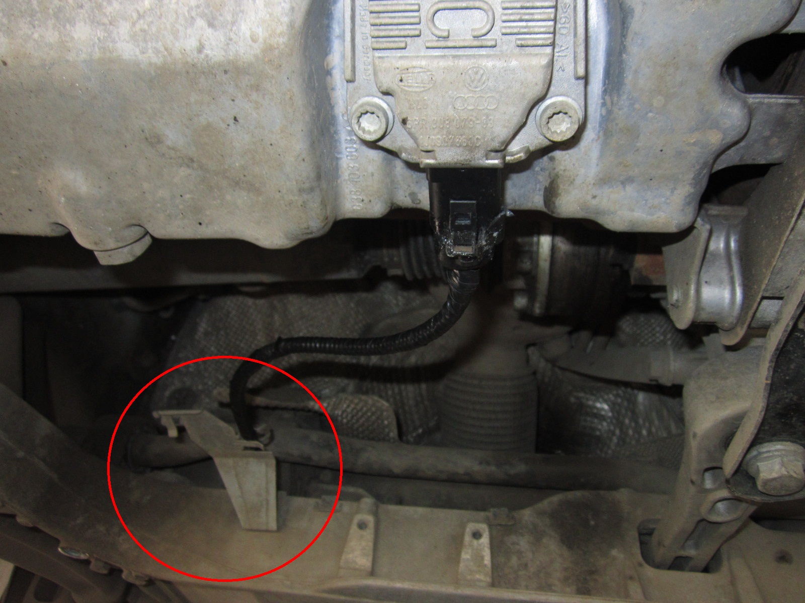

В двух словах о вышеописанной проблеме (повторюсь): значится так,зимой мальца на бусовался и вылезло

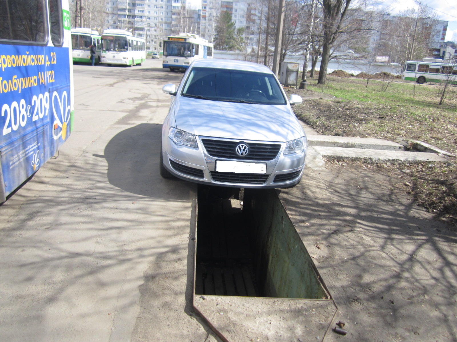

Шнурка под рукой нема,нооо о чюдо,имеется интернет, ес!Мальца по общавшись со slavik049 рванул на яму (к подъёмнику доступа нема,всё делаю на яме,неудобняк-но зато дёшево и сердито :D )Выковырев с десяток кг.льда при этом обломив юбку на фишке("папа") проблему устранил.Но всё делал быстро,в торопях,надо было ехать.
Ща у нас погодка наладилась,+13,солнышко,выходной,на дачу не алё,короче ,думаю,надо бно поехать проинспектировать автос после зимы,ну и соответсвенно завершить вышеописанное.

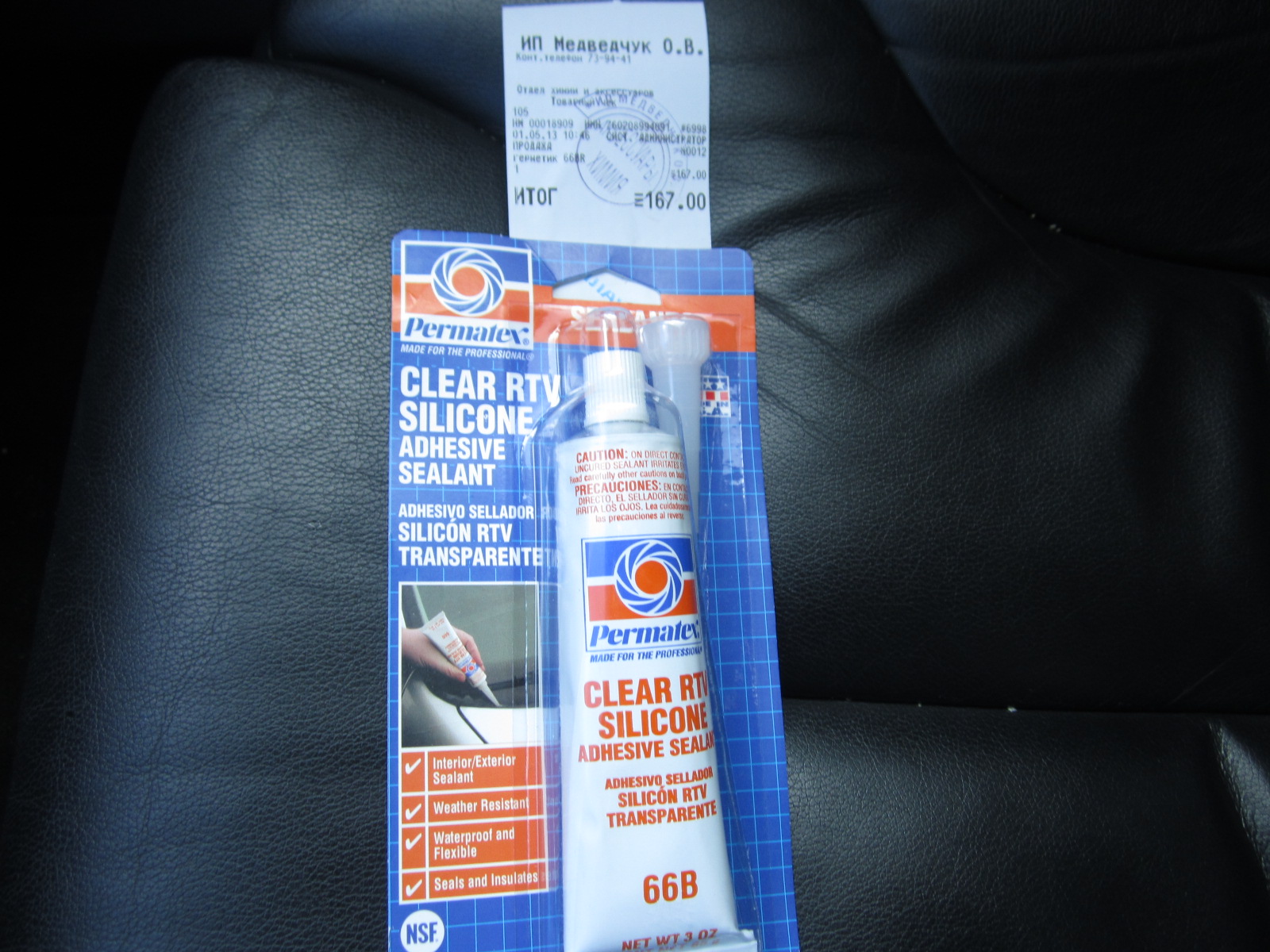

С собой захватил герметик :
хрень силиконовую,кстати,мальца от темы уйду,рекомендую,не реклама,особенно ей нравится смазывать мои петли и дверные механизмы,не знаю по чему,но она(смазка) их очень уважает :lol: На сезон хватает(я про петли).И так вот она :
Далее примчался к колегам-троллейбусникам (на конечную остановку) :
И понеслось,в яму и давай инспектировать :rofl: машину,инспектировал,я ,инспектировал,испектировал :lol: :lol: :lol: и пришёл к выводу что зиму мой автос пережил довольно не плохо.Потерь по защите - ни каких(за исключением одного! самореза).Защита у меня родная - пластикочная,пока не заморачивался ставить нержавейку(с бабосами ваще жоп...).

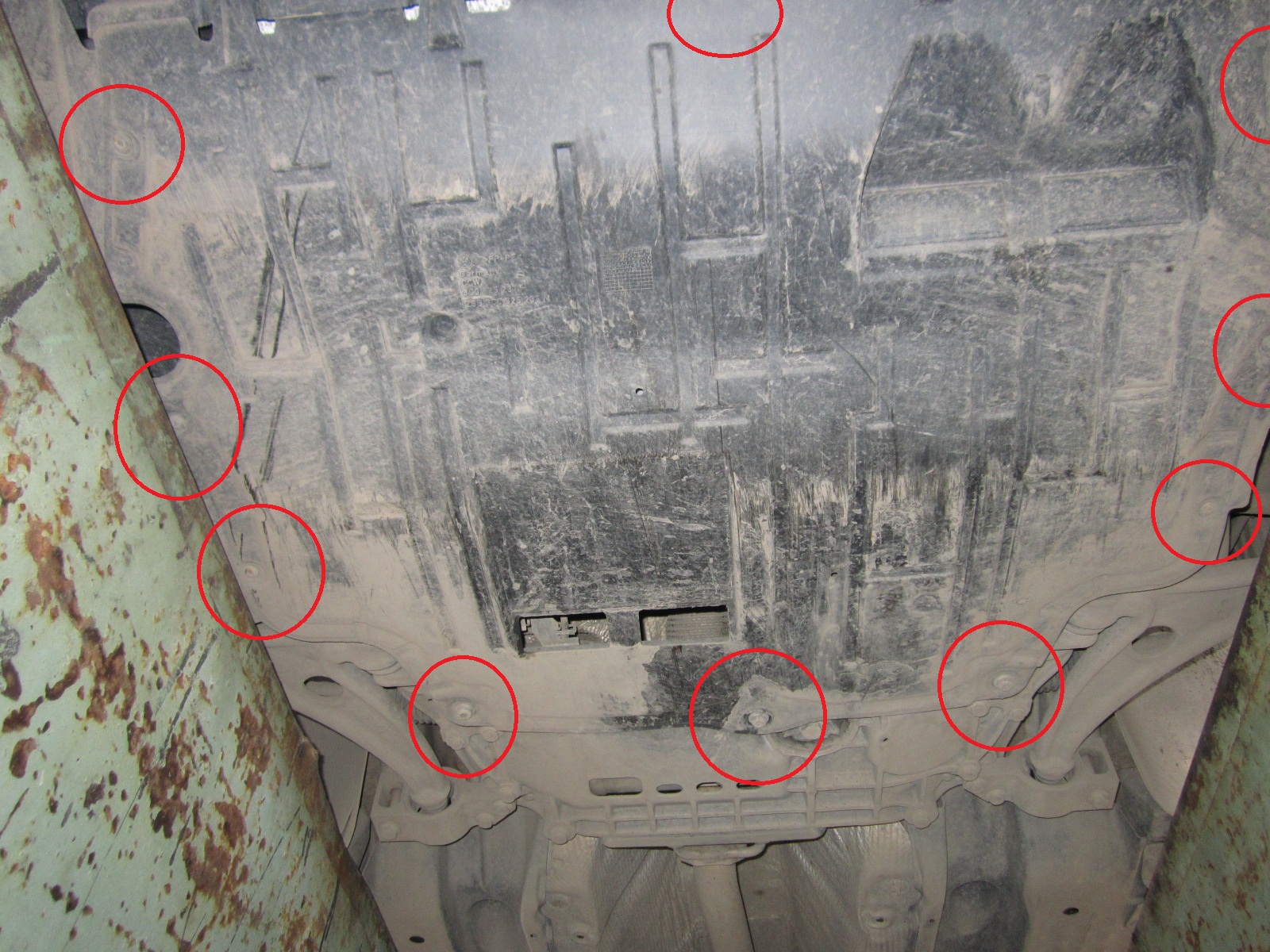

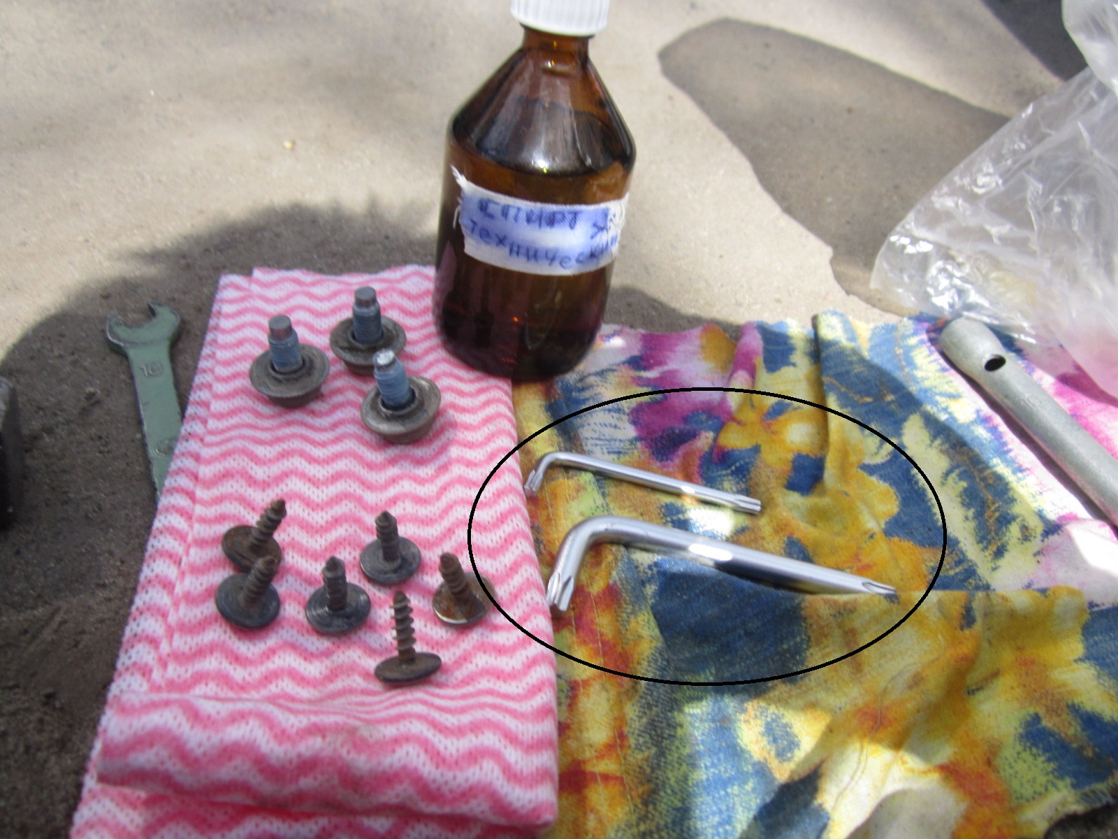

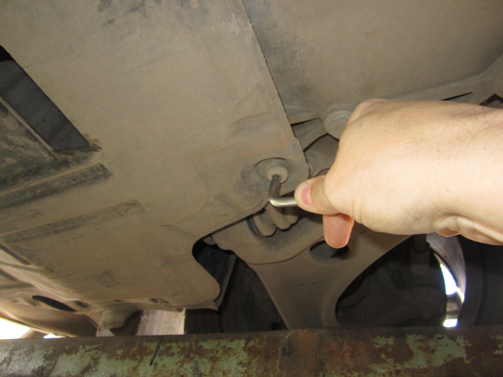

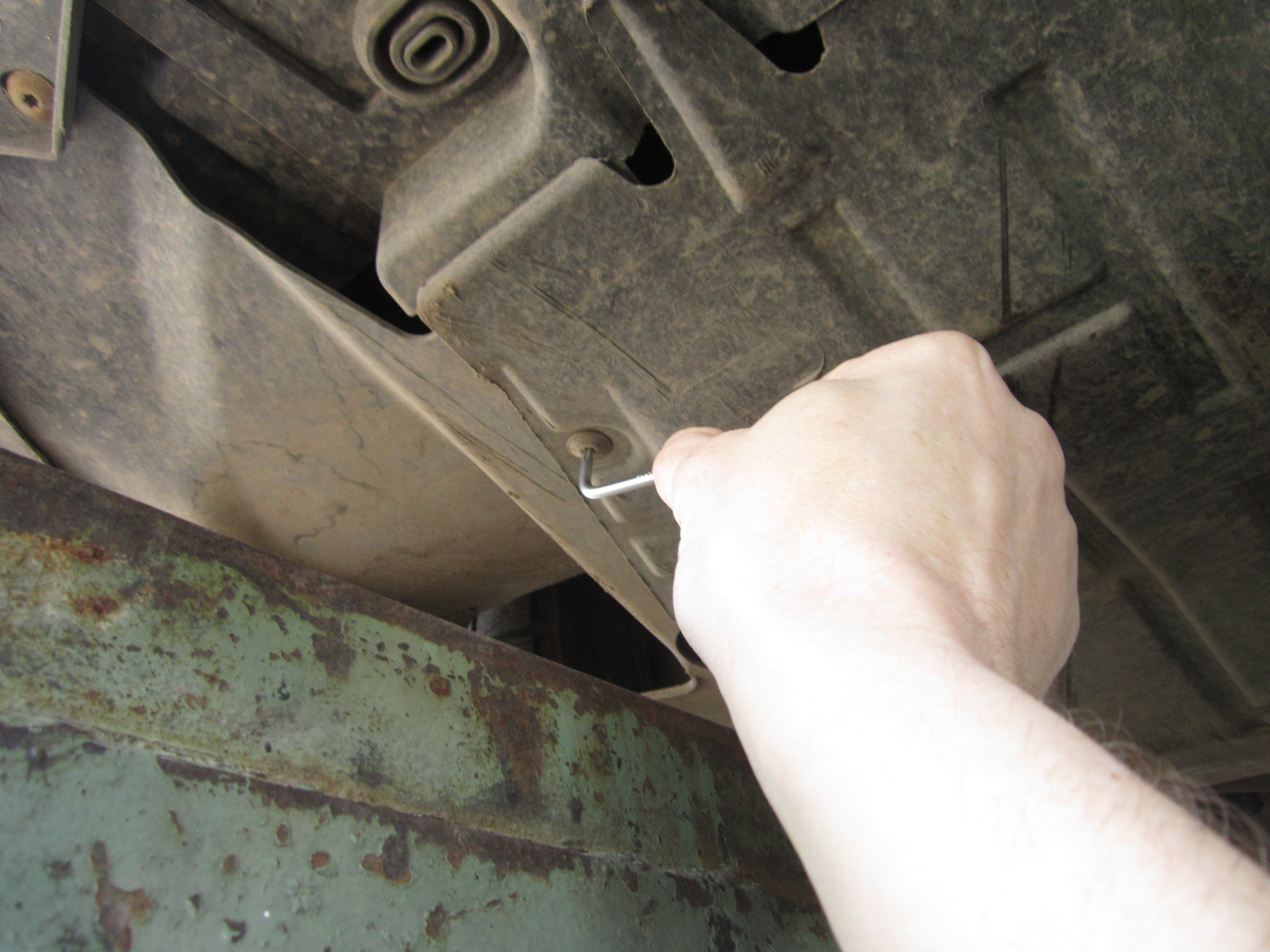

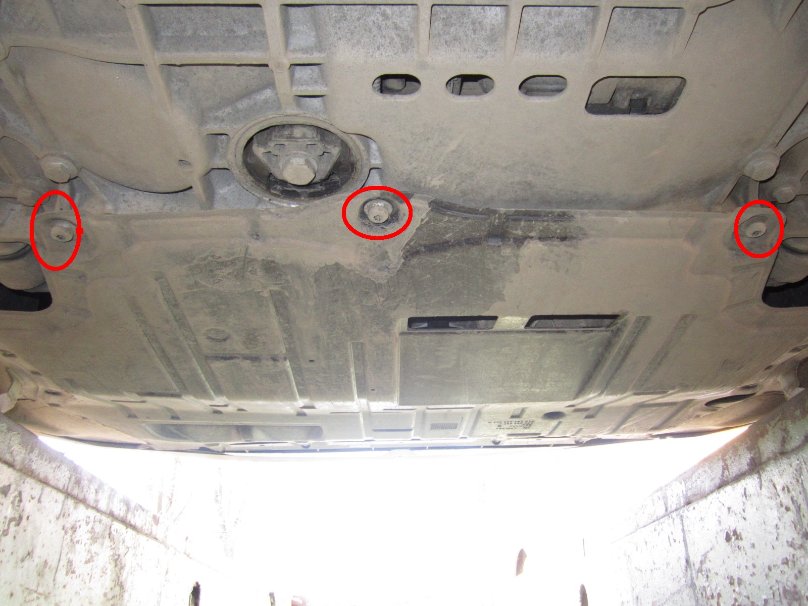

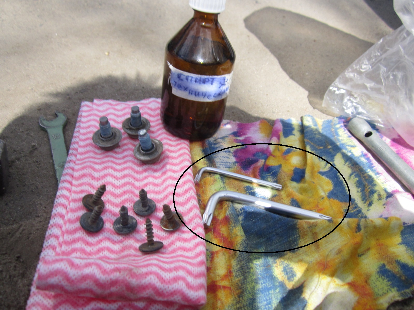

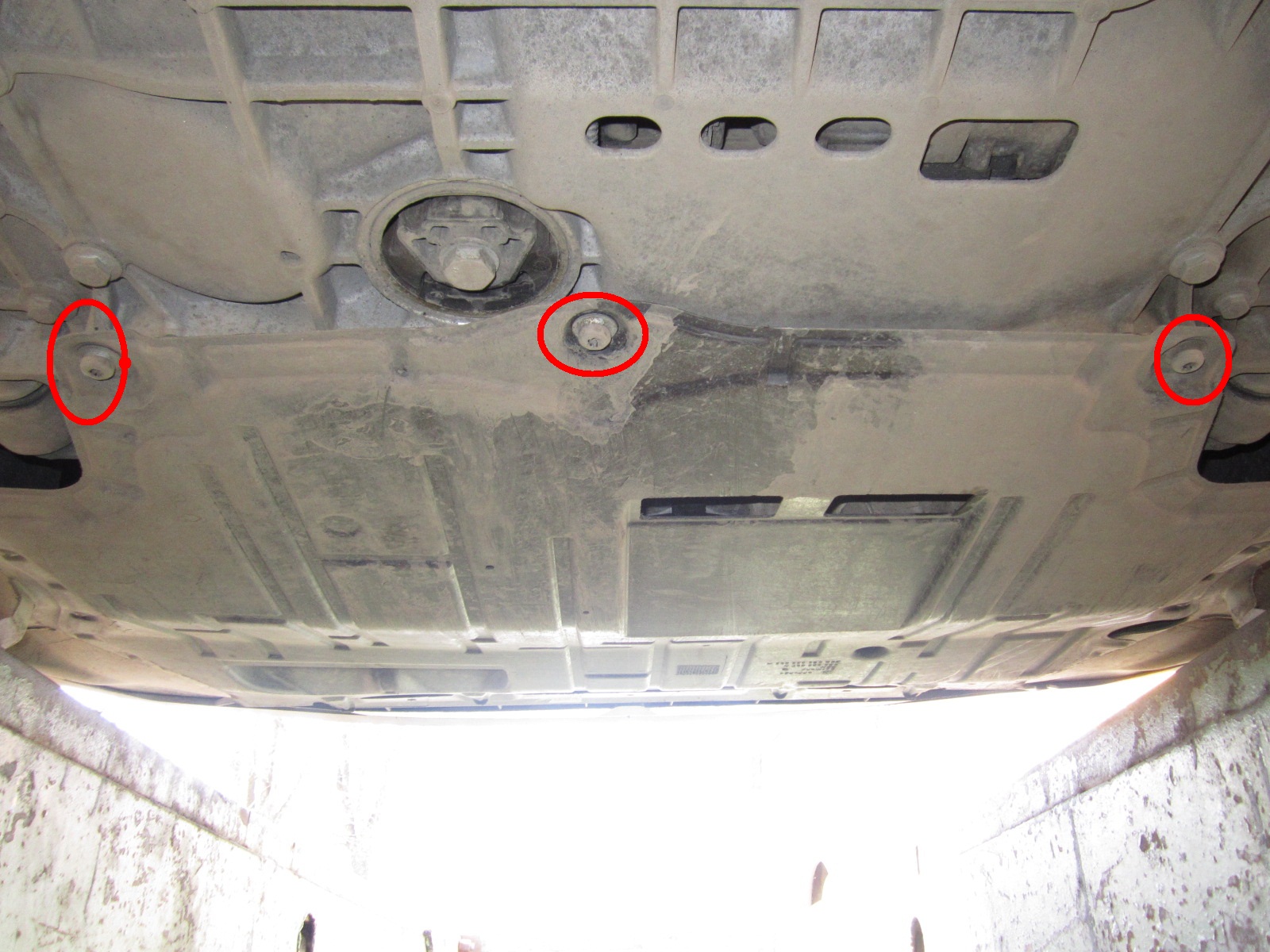

Отвлёкся я чё то...Далее снял защиту,крепится на семи саморезах(одного я не досчитался :( ,думаю в прошлый раз сам накосячил-не поставил,спешил,или наживил и не затянул),и на трёх болтах
Прошу прощение за качество фото(в прошлый раз ваще камеру утопил в яме :( :( :( )

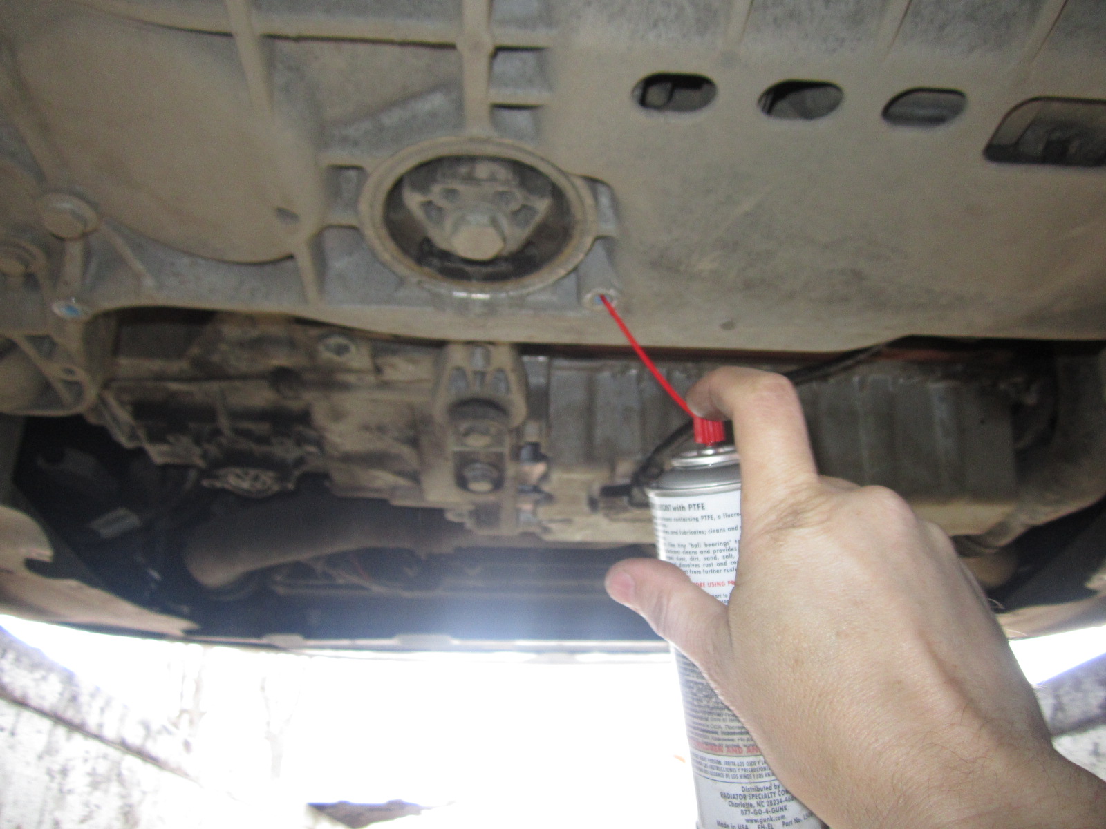

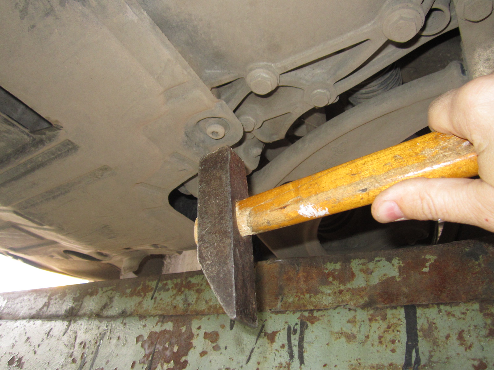

Далее , три болта как и раньше пошли ху...во,плохо пошли,короче,опять применил "кулачёк"
После этой процедуры всё пошло хоккей!
.Хочу заострить момент : пользовался "Г" образными звёздами,так как на яме-только ими моНо подлезть(биты нынче не рулят :( ) :(
Бльшие болты аж позелинели,ксивят только в путь.

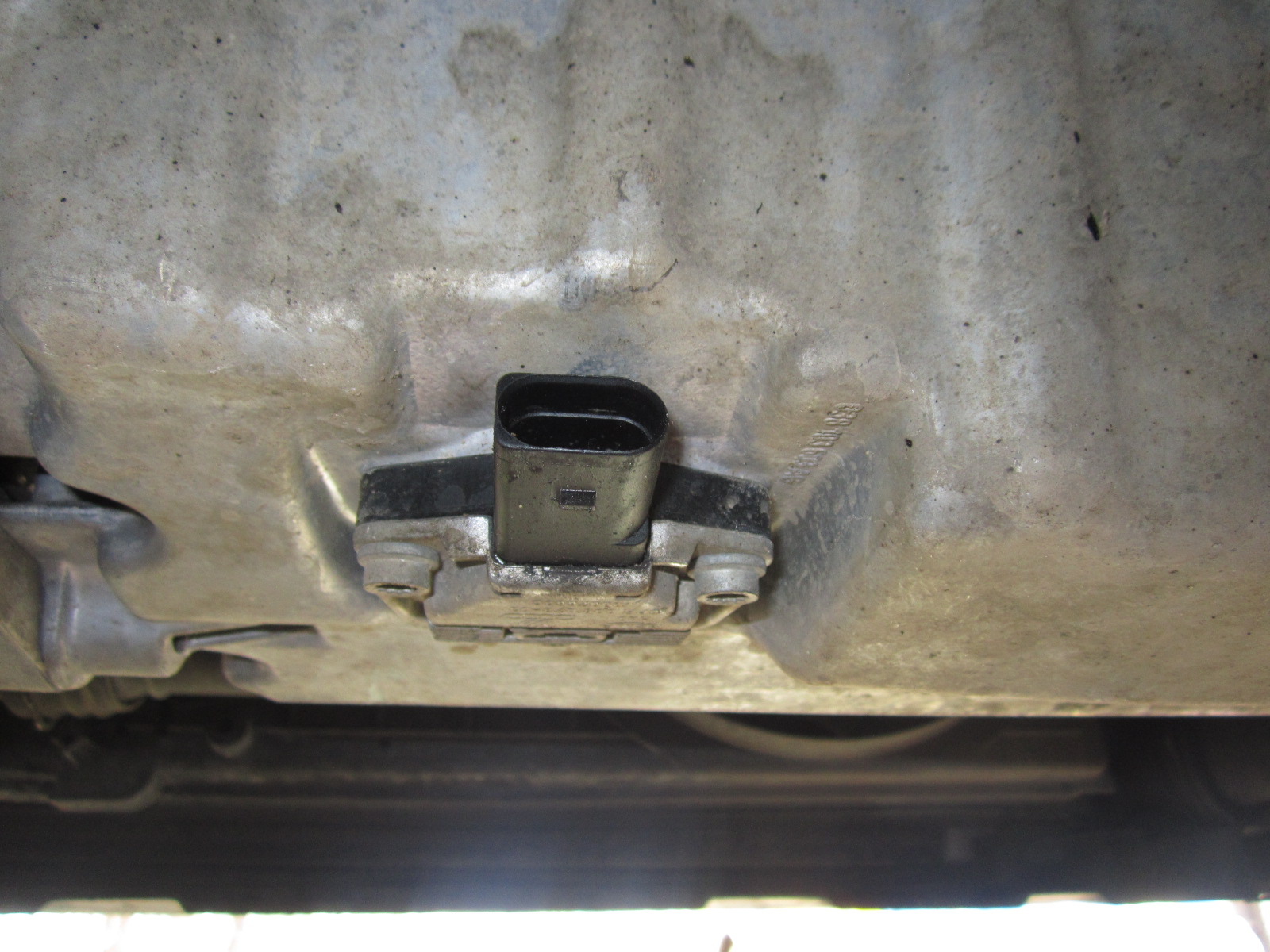

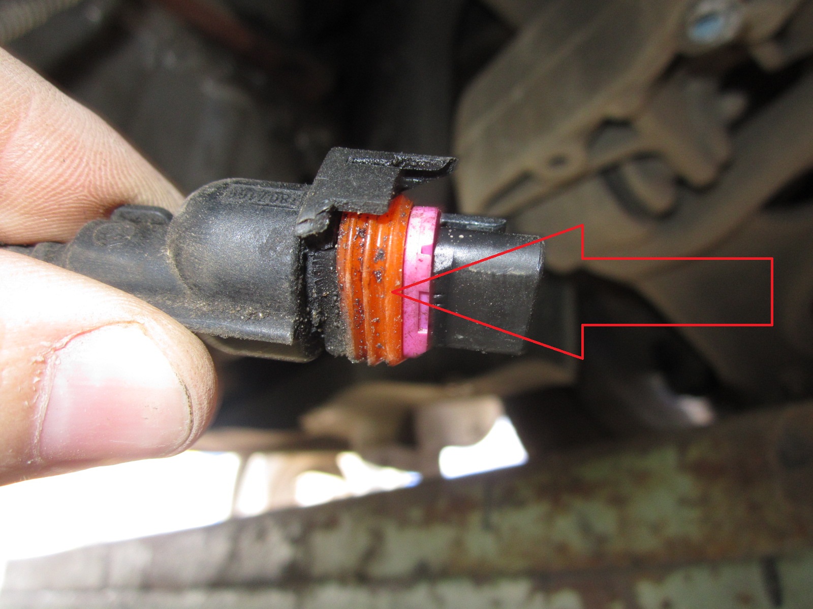

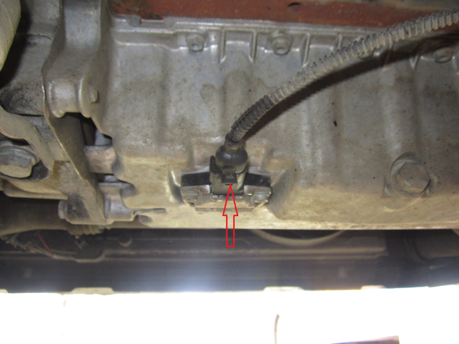

И так продолжим,добрался до счастья :lol: :lol: :lol:
Далее,аккуратнинько подцепляем остренькой отвёрточкой язычок на фишке(стрелка) и сдёргиваем её.

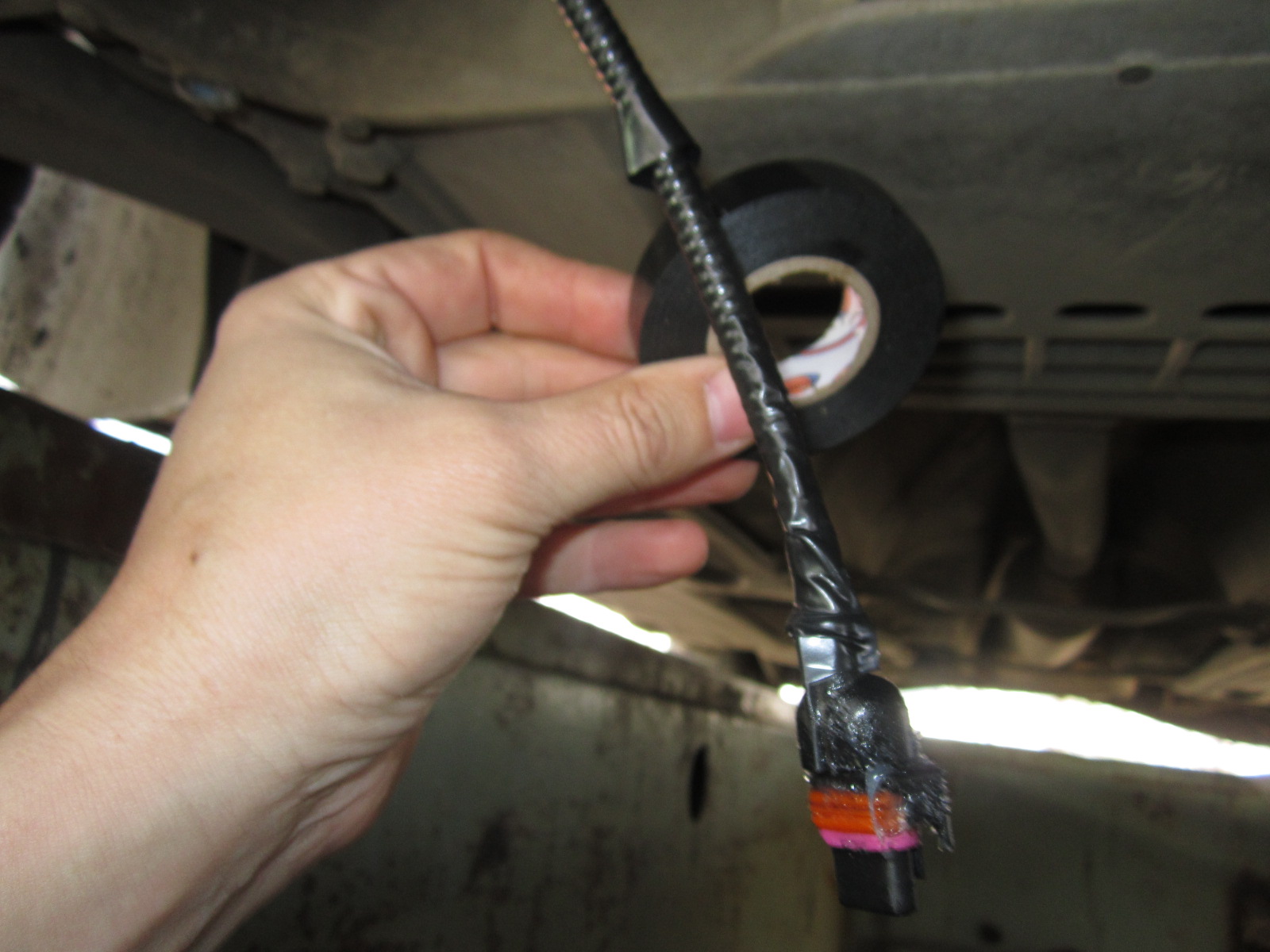

Иии Вот моя проблема(почти по всему кругу сломана юбка).Но я зря растраивался,хотя я и не растраивался :) .На фише "папе" стоит резиночный уплотнитель(оранжевый,указан стрелой),так шо всё там после первого моего вмешательства - хоккей(памперсы нам ни к чему-ходим на горшок).Хотел заморочится с кембриком термоусадочным,ноооо... маги не работают,да и диаметра фишки я не знал :( .
Это сам датчик , там тоже всё тик-так.

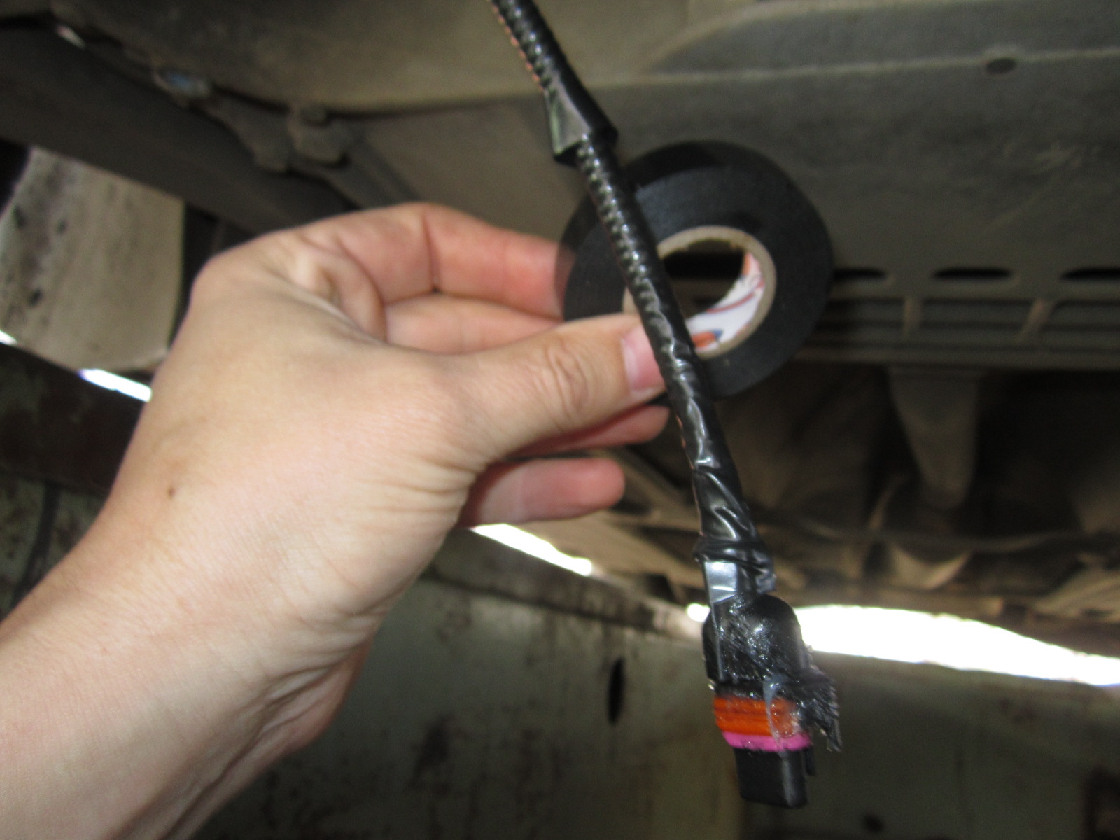

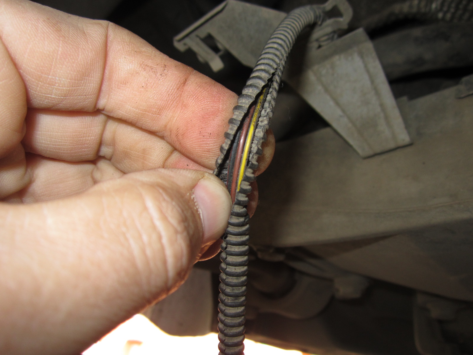

Но тут же была обнаружена така херня :
Устранимо сказал Юрий Иванович, благо дедушка работает на изоленточной фабрике,вот и шлёт её кому попало,у него этой изоленты...,ну просто завались...(предварительно оббезжирил гофру спиртягой)Герметиком всё равно "юбку" обработал
Это после реконструкции(не забываем поставить волшебный зажим :D )Иначе нам удачи не видать :lol: :lol: :lol:
