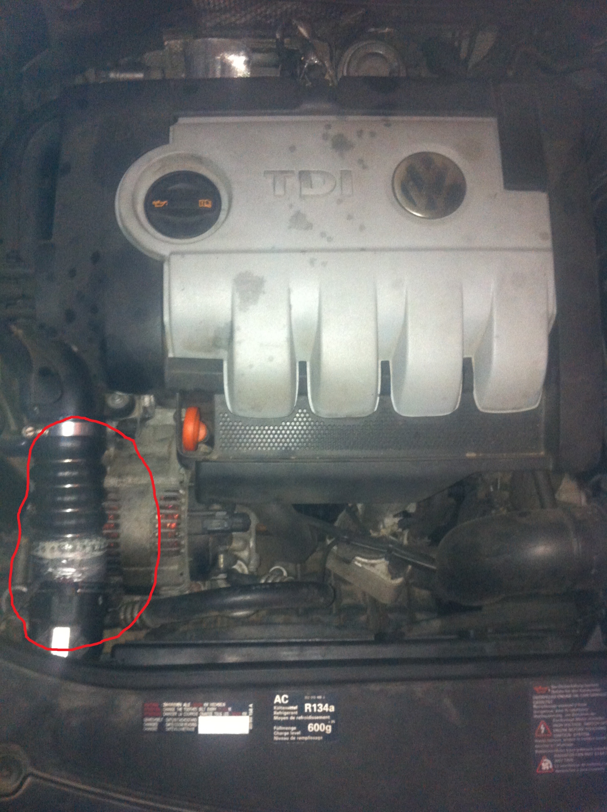

Подскажите пожалуйста номер патрубка двигатель BMP а то лопнул и машина не едет и спиралька горит и вообще от чего это могло произойти?

Re: Нужен номер
Сообщение mexmix » 02 июл 2013, 17:16
Судя по фото стоит не стандарт, этот патрубок должен быть гладким. Если ставили что подошло, значит уже рвался, поэтому возможно и масло в системе.

Re: Нужен номер
Сообщение Babay » 02 июл 2013, 17:56
Shnurok
Масла в нем не должно быть, это сухая (холодная) часть турбосистемы!
mexmix
Стандарт. Есть два разныз номера у этого узла, один трехсоставной, другой двухсоставной. У Shnurok он двухсоставной, а там гофра, все нормально. А вот масла там быть не должно.

Сообщение pashustic » 02 июл 2013, 17:59
mexmix писал(а):Судя по фото стоит не стандарт, этот патрубок должен быть гладким.
Нормальный это патрубок для BMP!! ;)
Рвется не этот, а тот который из турбы к интеркулеру идет!

Сообщение slavik049 » 02 июл 2013, 22:40
Shnurok писал(а):Ну а все таки из за чего он мог порваться это произошло когда я резко дал газа.
Обведи на фото где конкретно порвался...
Re: Нужен номер
Сообщение Shnurok » 02 июл 2013, 23:20
Там где серебристый скотч прямо в самом начале около датчика.
