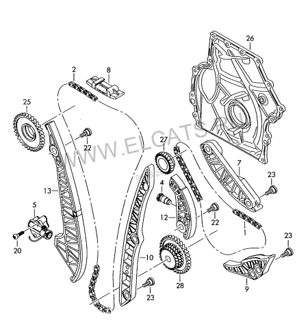

Как и все обладатели BZB, я столкнулся с тем что пора бы и поменять Грм,цепи,успокоители итд.
Где то слышал что детали изначально установленные на авто( в моем случае это пасс 2008гв) обновили и что то усовершенствовали.
Так как не очень разбираюсь в этом, хотелось бы чтобы знающие люди подсказали какие именно детали меняются.
Было бы просто здорово прикрепить список номеров оригинальных деталей, именно обновленных, буду очень благодарен за помощь.
Максим023
Сообщения: 878
Откуда: Переславль-Залесский
Re: Замена ГРМ 1.8 Tsi BZB Список обновленных деталей.
Сообщение Максим023 » 09 июн 2014, 19:50
1)06H 109 158 H Цепь ГРМ обновленная 06K 109 158 A 3 454,91р.
2)06H 109 158 J Цепь ГРМ обновленная 06K 109 158 AA 3 479,86р.
4)06H 109 467 L Натяжное устройство цепи обновленная 06H 109 467 AE 1 561,09р.
5)06H 109 467 N Натяжное устройство цепи 2 695,16р.
7) 06H 109 469 N Планка успокоителя обновленная 06H 109 469 AQ 312,98р.
8) 06H 109 469 T Планка успокоителя 312,98р.
9) 06H 109 469 AH Планка успокоителя 292,88р.
10) 06H 109 469 AJ Планка успокоителя обновленная 06H 109 469 AP 344,87р.
12) 06H 109 509 P Планка успокоителя 241,93р.
13) 06H 109 509 Q Планка успокоителя 527,87р.
20) N 105 540 05 Болт с плоской головкой 41,94р.
22) N 911 303 01 Винт многогранный 2шт. 66р.
23) N 911 304 01 Винт многогранный 3шт. 60,30р.
Звезды как я понял менять без надобности 25-28 отпадает.
итого: 3 454,91+3 479,86+1 561,09+
2 695,16+312,98+312,98+292,88+344,87+241,93+527,87+41,94+66+60,30=13,392.77 рупей

Сообщение Demon292 » 09 июн 2014, 20:00
Тоже готовлюсь к замене, запчасти уже ждут в багажнике
Вот список:
06K109158AA - Цепь ГРМ
06Н109509Q - Планка успокоителя
06Н109469АР - Планка успокоителя
06Н109469Т - Планка успокоителя
06K109158A - Цепь балансирных валов
06Н109509Р - Планка успокоителя
06Н109469АН - Планка успокоителя
06Н109469АQ - Планка успокоителя
06H109467AE - Натяжитель
06K109467K - Натяжитель
06L103085B - Передний сальник коленвала
06J260849D - Ремень генератора
06Н103483С - Прокладка кожуха ГРМ
06Н103483D - Прокладка
D174003A2 - Герметик
06H103081E - Сетчатый фильтр
Весь список обошелся в 14 т.р.

Сообщение Максим023 » 09 июн 2014, 20:17
Demon292
У меня все совпало с вашим списком,кроме 06K109467K - Натяжитель. что за деталюха, это не 5)06H 109 467 N- Натяжное устройство цепи 2 695,16р. ???
Максим023
Сообщения: 878
Сообщение Demon292 » 09 июн 2014, 20:30
Максим023 писал(а):Demon292
Она самая :) Это натяжитель цепи новый

Сообщение Максим023 » 09 июн 2014, 20:31
Demon292
06K109467K- старый номер чтоли? в экзисте не видать такого :?
Максим023
Сообщения: 878
Сообщение Demon292 » 09 июн 2014, 20:36
Наборот с К - это новый, а с N - старый
1,8 TSI BZB АКПП Highline Oo w oO
Demon292
Сообщения: 40
Зарегистрирован: 13 мар 2012, 21:22
Откуда: Владимирская обл., г.Ковров
Сообщение Максим023 » 09 июн 2014, 20:52
Demon292
он получается стал на тыщу дешевле, бывает же такое :D

Сообщение Demon292 » 09 июн 2014, 21:04
Максим023
Ну, ремень генератора - это по желанию.
Прокладки лучше новые поставить, сетчатый фильтр лучше заменить, на герметик сажают нижнию крышку ГРМ (если мне память не изменяет), а передний сальник коленвала тоже лучше заменить до кучи, т.к. сам сальник стоит копейки, а если потечет, то чтобы его поменять, надо пол-движка разобрать 8-)

Сообщение Vovka-M » 07 июл 2014, 23:34
Решил поступить иначе.
Цепи и планки успокоителей + ремень - всё аналогично.
06H103269H - верхняя крышка с прокладкой, сальником и болтами;
06H103144J - опорный кронштейн в сборе, т.к. если сеточка вылетела, то его менять.
06H109210AG - корпус механизма изменения фаз газораспределения (нижняя крышка) + обязательно 15 болтов N 910 967 02.
Все болты и винты новые. Если лезть, то один раз, но звездочки менять не буду)
Масло 5л оригинал
Масляный фильтр + сливная пробка.
Итого: 26729,52р.
