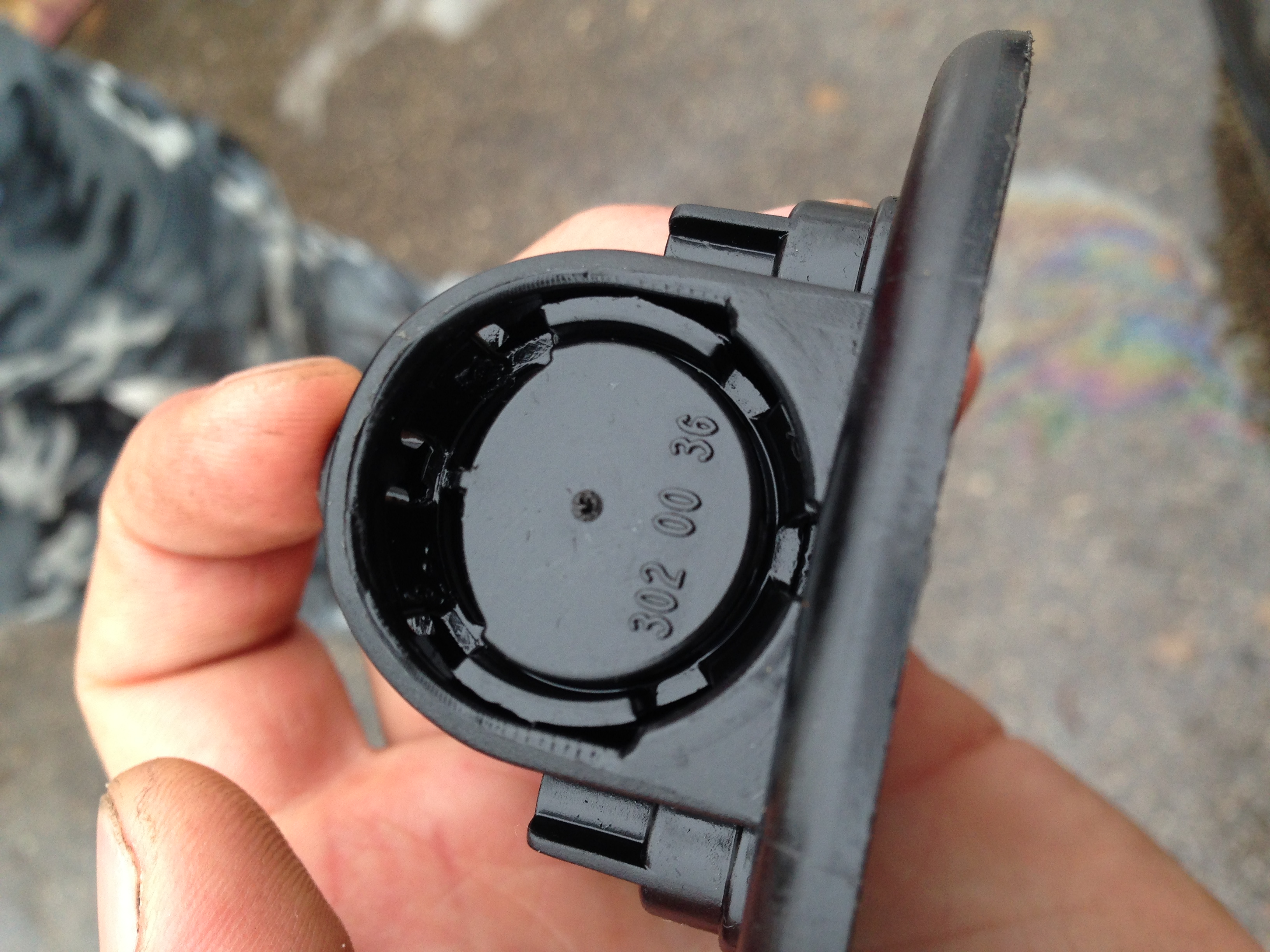

Проверил свечи-все рабочие, заменил топливный фильтр, продул клапан(который на крышке фильтра расположен), хотел его разобрать, но там заглушка кажется одноразовая, по номеру не бьется, может кто знает как заказать? А машина так же дергается и дымит на холостых, у кого какие соображения?
