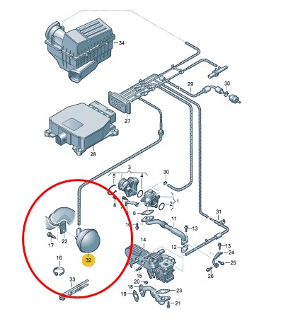

Сообщение Серый58 » 08 мар 2015, 23:53
Приветствую ВАС!Уважаемые.кто подскажет мне.что за масленым щупом на двигателе ВХИ 1.9 висит какой то ресивер круглой формы?и на что он влияет?(отломил подходящий к этому бачку шланчик.ошибок пока нет) :?

Серый58 писал(а):Приветствую ВАС!Уважаемые.кто подскажет мне.что за масленым щупом на двигателе ВХИ 1.9 висит какой то ресивер круглой формы?и на что он влияет?(отломил подходящий к этому бачку шланчик.ошибок пока нет) :?
акум давления наддува,должно быть.. приделайте шланчик по месту,чревато боком ;)

отломился прям под корень .завтра буду думать.что и как приклеить,СПАСИБО!!! А каким боком чревато :?:

Сообщение pashustic » 09 мар 2015, 14:24
.JPG

да.да Он самый 32номер.Что это?чем чревато? Вроде заклеил...

Серый58 писал(а):да.да Он самый 32номер.Что это?чем чревато? Вроде заклеил...
Проверьте к какому патрубку он идет. Если идет к шлангу, который в свою очередь идет в воздушный фильтр то ничего страшного.

Сообщение Серый58 » 09 мар 2015, 19:28
идет в какую то каробочку, в нее много шланчиков подходит(выходит).

Сообщение slavik049 » 09 мар 2015, 20:19
Это ресивер ...смягчает переключения . Нужно все сделать как было.
Re: двигатель ВХЕ 1.9
Сообщение slavik049 » 09 мар 2015, 20:21
Серый58 писал(а):идет в какую то каробочку, в нее много шланчиков подходит(выходит).
Эта коробочка ...блок электромагнитных клапанов.

slavik049 писал(а):Это ресивер ...смягчает переключения . Нужно все сделать как было.
А какое он смягчает переключение?И еще сегодня еду спокойно,резко падают обороты но не заглох.опять нажал на педаль газа поехала машина.Потом на обгоне такая же хрень.И так при пробеге 260км такое пройсходило 7 раз.Что это? ошибок нет,но этот шланчик сжатый.Может ли из за этого(что шланчик сжатый)так вести себя авто??? :? :?:

Выручайте братва!Новую тему про свой двигатель не создаю.Вообщем дела такие,хочет заглохнуть авто.История такая:Еду (на любой передаче)Бац, будто выключают зажигание,газ в пол результат; 0;Обороты резко падают до 800 но не глохнет.Отпускаю газульку до конца ,нажимаю опять поехала!На обгон шел как то, та же беда.Аж при потел!На обочину, заглушил,завелась но не как всегда(с пол пинка)И когда стартером крутил звук будто гдето воздух сосет .Все патрубки на месте,сухие.(глухой звук как в бочке заводят )Шнурка нет.Ошибок по приборке нет(старая надпись на приборке есть завтра напишу)ПОДСКАЖИТЕ что может быть Такое!? :x :?Может кто есть в ПЕНЗЕ со шнурком, завтра то есть уже сегодня в первой половине дня буду.
