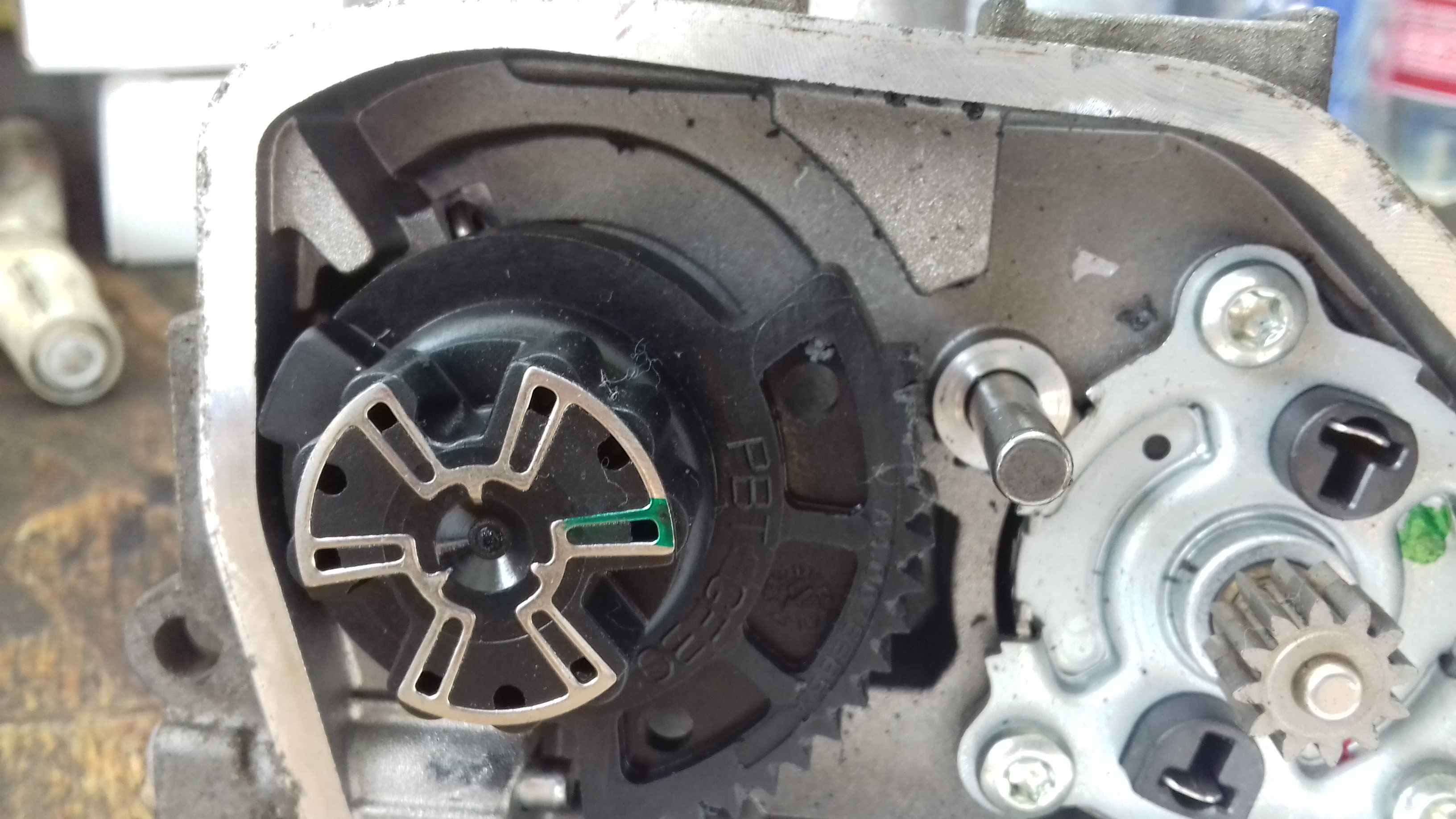

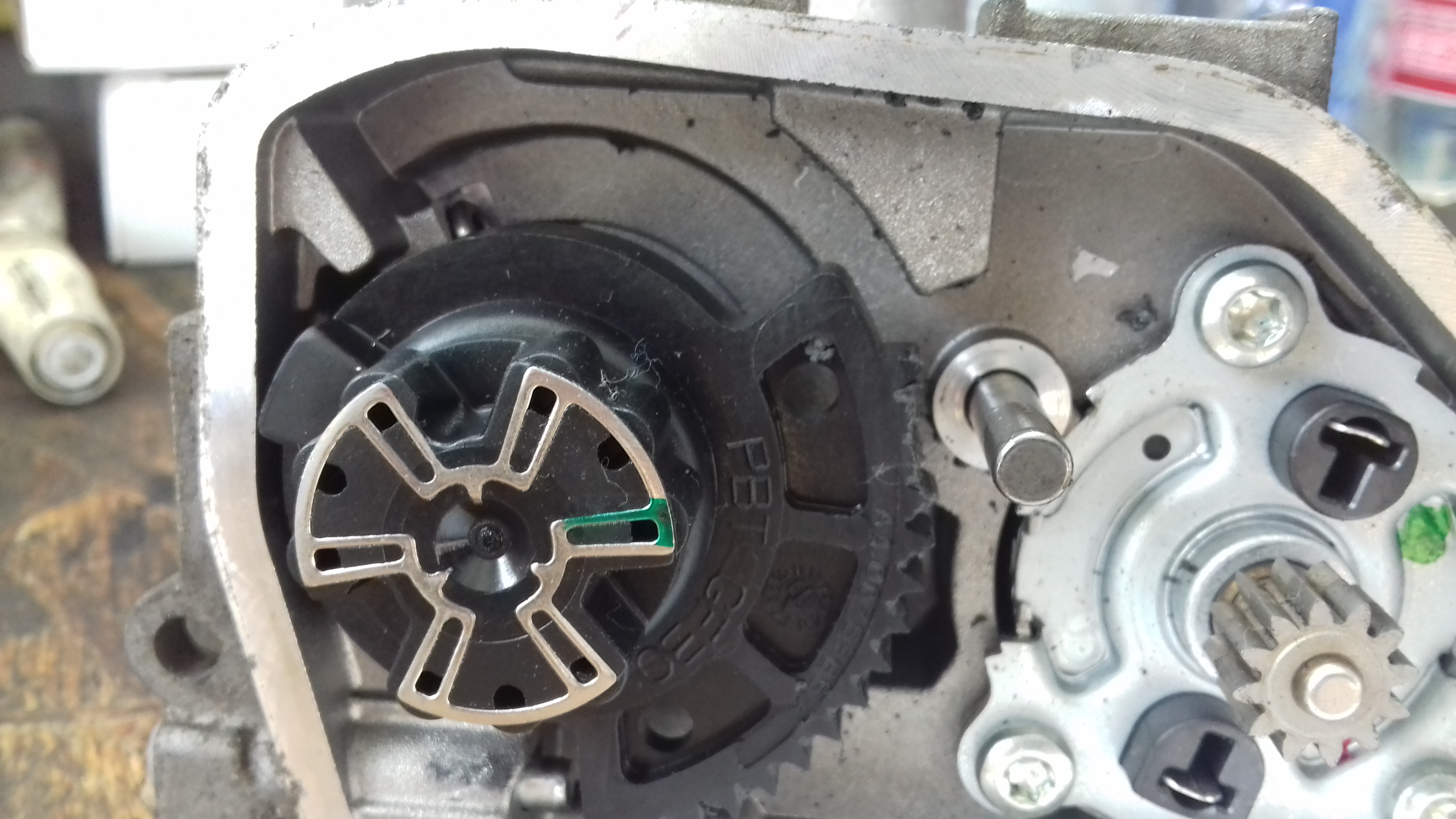

Сообщение Osip » 10 июн 2017, 16:29
стерлась шестерня в заслонке. Пришлось менять заслонку. PASSAT B6 1,4 ECOFUL
