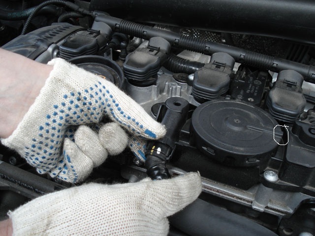

Сообщение iura_fona » 12 апр 2012, 21:55
Всем здравствуйте.у меня на на клапане ВКГ дует воздух с отверстия расположенной с верху .Нормально ли ето или надо менять его

А насколько это вообще опасно для машины и кто нибудь менял этот клапан?? В сервисе мне мне сказали что менять надо не просто клапан а полностью клапан и корпус!?

Сообщение CERGAN » 11 фев 2014, 15:15
Miguel_Angel_Cotto писал(а):А насколько это вообще опасно для машины и кто нибудь менял этот клапан?? В сервисе мне мне сказали что менять надо не просто клапан а полностью клапан и корпус!?
Ну как бы хорошего мало... воздух подсасывает в обход фильтра с грязью, электроника постоянно обогащает смесь-катализатор может передать привет, расколбас на прогреве, бывает и на ходу тоже ресурса не прибавляет. Масло гонит у всех по разному, у кого-то даже подтеков нет, а у кого-то лужа на защите и когда и в каком лесу эта лужа ливанет не угадаешь. :) Конечно, при необходимости до сервиса ехать можно, а дальше решать вам.
Клапан(только целиком, замарачиватся отдельно с мембраной нет смысла) на TSI многие меняют сами, я в том числе, ничего сложного. На FSI меняется вместе с клапанной крышкой.

Сообщение Макас » 11 фев 2014, 15:19
Здесь это уже сто раз обмусолили, подходит клапан от черри, набери в поисковике клапан ВКГ, там найдешь и каталожный номер детали, цена вопроса 150 рублей!!! А то посоветовали крышку менять! :evil:

Сообщение saylau » 11 фев 2014, 22:58
камрады подскажите клапан от черри 481H-1014040 подойдет для tfsi ??

Сообщение saylau » 27 фев 2014, 13:41
поменял подошла.. хотя можно было не менять моя целая была
