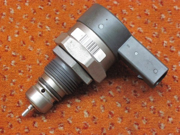

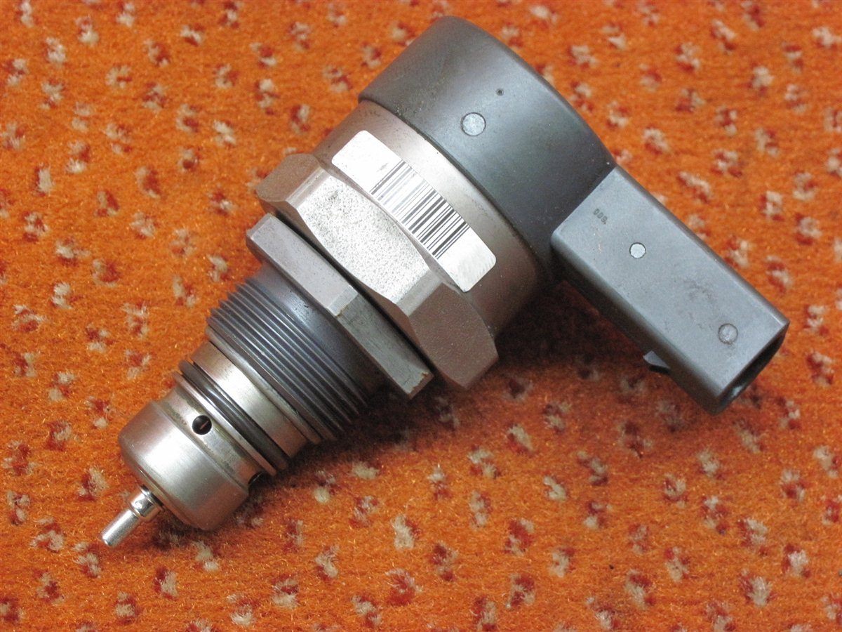

Сообщение agayar » 07 фев 2013, 22:07
057130764H это клапан редукционый стоит на рампе с права (если стоять перед авто) который стоит 13000 руб.второй не помню выкинул чек он стоит на рампе слева стоит 1500. а насос меняю в баке номер 3С0919050AC.
