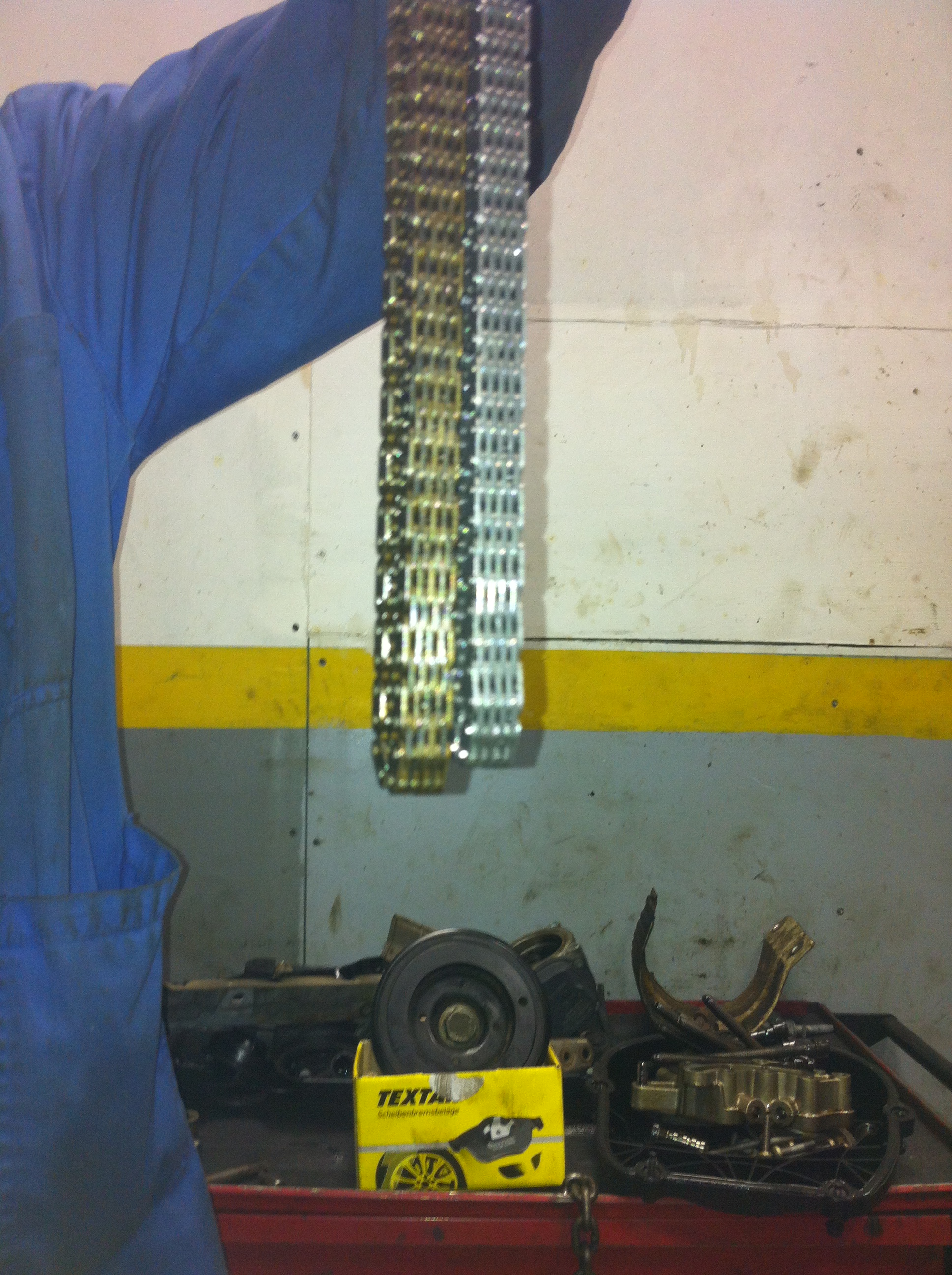

Сообщение troff » 16 янв 2013, 11:17
Andreych писал(а):Просто я встречал сообщения о перескоках на bzb при пробегах ближе к сотне, про cdab ничего не слышал вроде... Вроде так же меняли натяжители там, проблема именно в них самих была. Не? Я не путаю?
Народ у кого пробег 120 и более меняйте цепки, натяжители, успокоители
1. Бюджет, если без масляного насоса и его цепи и без звезды р регулятором фаз газораспределения выходи на запцацки около 11 т.р. плюс работа около 10 т.р.
2. Если прощелкать момент то получится значительно дороже. Запчасти вышеуказанные плюс ремонт головы работа выйдет около 8 т.р. плюс комплект запчастей в голову и масляный насос выйдет 38 т.р.
В общем на круг 80 т.р.
по п.1 все по 1 штуке
Цепь 06H109158H 2150
Цепь 06H109158J 2150
Натяжитель 06H109467L 1150
Натяжитель 06H109467N 1150
Планка 06H109469N 200
Планка 06H109469T 200
Планка 06H109469AJ 200
Планка 06H109509P 200
Планка 06H109509Q 350
Планка 06H109469AH 200
п. 2
масляный насос 06J115105AB 1 6000
болты ГБЦ 06D103385D 10 1150
клапана 06D109601M 8 8200
клапана 06D109611L 8 8200
и это без прокладок и гидриков
.JPG
ЦЕПЬ на BZB после 219 ткм
troff
Сообщения: 1703
Re: Умер двигатель? 1.8 TSI
Сообщение troff » 16 янв 2013, 11:19
Всем удачи, надеюсь инфа полезная
