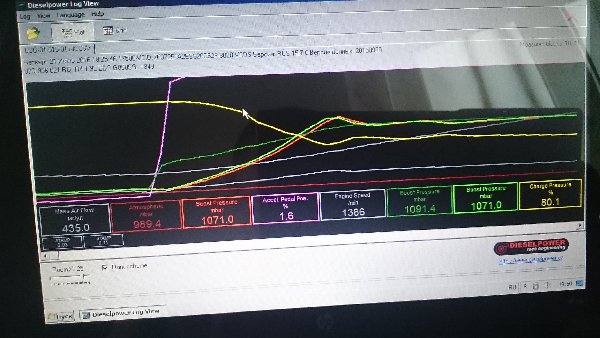

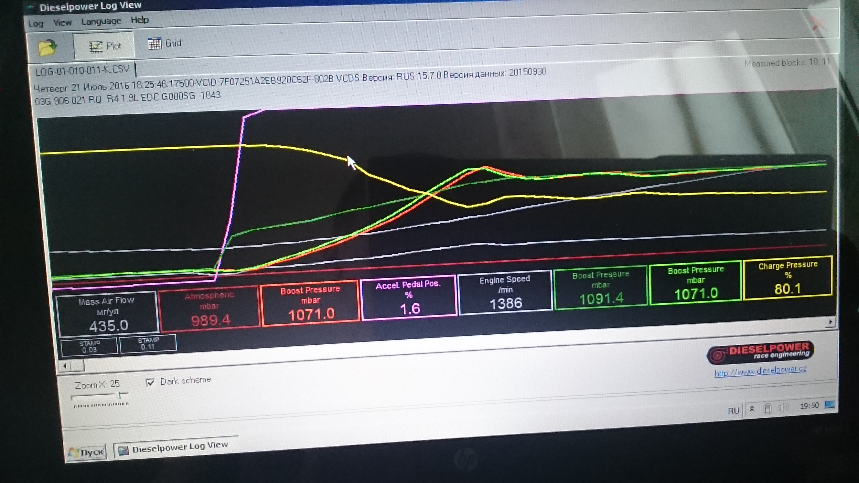

Re: Переодически загорается и моргает спиралька на приборке
Сообщение Alex1144 » 22 июл 2016, 19:50
А вот и снятый лог, на мой взгляд все ОК. Покритикуйте!

Сообщение Alex1144 » 24 июл 2016, 09:02
А по логу турбины никто ничего не скажет? :?:
Сообщение Daniliv » 26 июл 2016, 08:51
Alex1144 писал(а):Спросил что ли не здесь? :(
Попробуй у Паши спросить (pashustic)
Сообщение Alex1144 » 26 июл 2016, 12:20
Он был в этой ветке, теперь новерно не следит за ней. Хоть и машины у нас с ним похоже одинаковые ;) Может ему в личку написать, но как-то отвлекать не очень...
Сообщение Daniliv » 26 июл 2016, 18:05
Ему напиши и графики приложи, может подскажет.
Сообщение Alex1144 » 26 июл 2016, 22:40
:) :) :) Понял, спасибо! Попробую.
