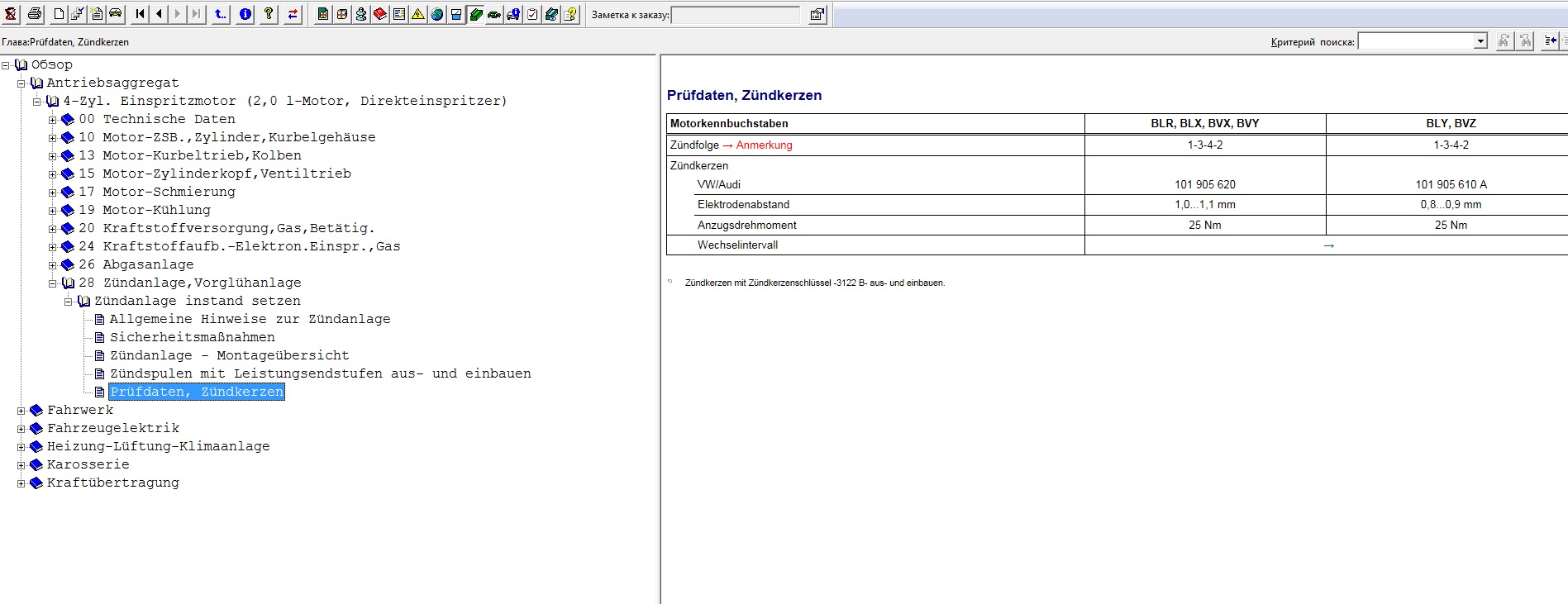

Свечи на двигателях BVY, BLY, BLR, BVX, BVZ одиннаковые, разница только в зазоре
на BLR, BVY, BVX - 1,1
на BLY, BVZ - 0,8
что роли не играет практически ни какой, можно конечно спорить и вспоминать, как дедушка на копейке на зиму зазор менял.......
