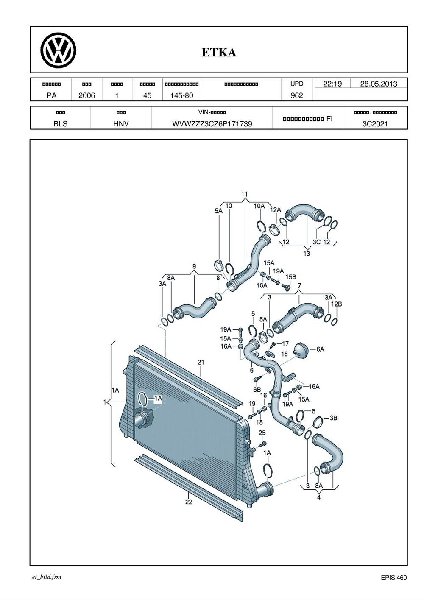

pashustic привет спасибо за отзыв Короче я хрен пойму эта картинка точно БЛС , вот на фото турбина рядом( 11в) вот вниз выход, вот походу к нему примыкает не тот который по горизонтали выход слева, а тот который выход от турбы вниз как бы, на фото патрубков визуально похожих даже нет , у меня патрубок вот вниз горловина смотрит на турбе от неё идет патрубок( папа мама на турбе с крепление со скабой) потом 25 см резиновый . переход в пластиковый там хомут стоит его просто так не снимешь ухватитья не за что толи съём какойто нужен толи срезать (если менять только ту часть которая резиновая переход в пластик) , а пластиковый крепиться на двух винтах один закручивается со стороны лобовухи прямо под турбой ближе к блокуа другой справо на лево под корпусом воздушного фильтра и и дет он сбоку блока справо кудато вниз начинает поворачиваь около радиатора вниз вот про этот я говорю кроче как то так по другому немогу определить фото бы сделал только разбирать не охота опять , если не понял разбиру и сфоткаю... спасибо

Максимус писал(а):Короче я хрен пойму эта картинка точно БЛС ,
Это моего вина картинка! ;)
Максимус писал(а):вот на фото турбина рядом( 11в) вот вниз выход, вот походу к нему примыкает не тот который по горизонтали выход слева, а тот который выход от турбы вниз как бы, на фото патрубков визуально похожих даже нет , у меня патрубок вот вниз горловина смотрит на турбе от неё идет патрубок( папа мама на турбе с крепление со скабой) потом 25 см резиновый . переход в пластиковый там хомут стоит его просто так не снимешь ухватитья не за что толи съём какойто нужен толи срезать (если менять только ту часть которая резиновая переход в пластик) , а пластиковый крепиться на двух винтах один закручивается со стороны лобовухи прямо под турбой ближе к блокуа другой справо на лево под корпусом воздушного фильтра и и дет он сбоку блока справо кудато вниз начинает поворачиваь около радиатора вниз вот про этот я говорю кроче как то так по другому немогу определить фото бы сделал только разбирать не охота опять , если не понял разбиру и сфоткаю... спасибо
ВО накатал.. хер улавливаю!! :D СЧа представляю фото выход с турбы далее на интеркулер и далее во впуск

Я короче вообще не пойму, если чесно нет патрубка который у меня вообще тут нет (визуально) мож у меня кто что колхозил до меня короче сфоткаю выложу посмотрим. Грубо говоря с турбины два выхода круглых примерно 50-70см. в диамеире -круглых, один смотря в капот слево вверху (его видно) другой снизу вот тот который снизу вызывает сомненья по фото вроде номера 6-7, а там хер знает

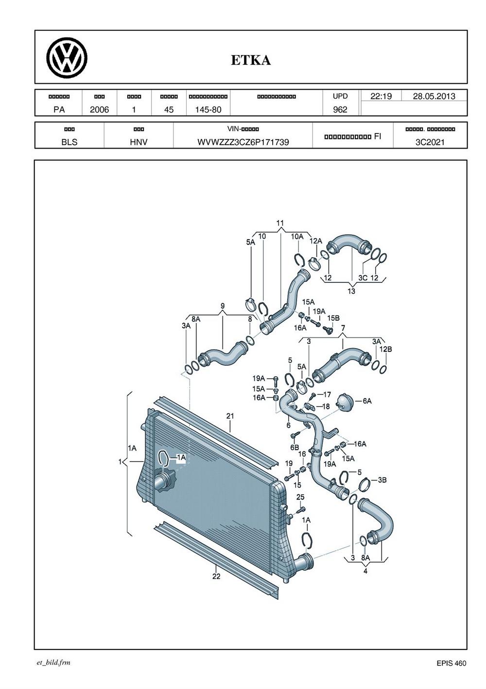

Дайте пожалуйста номер деталей, на схеме под номерами-7, 5, 5а, 6. за ранее благодарен!!!

Максимус писал(а):снизу вот тот который снизу вызывает сомненья по фото вроде номера 6-7, а там хер знает
Из турбы выходят именно эта часть!
7- 1K0145838N
5- 1J0145769G
5а- N 10658901
6- 3C0145840H
