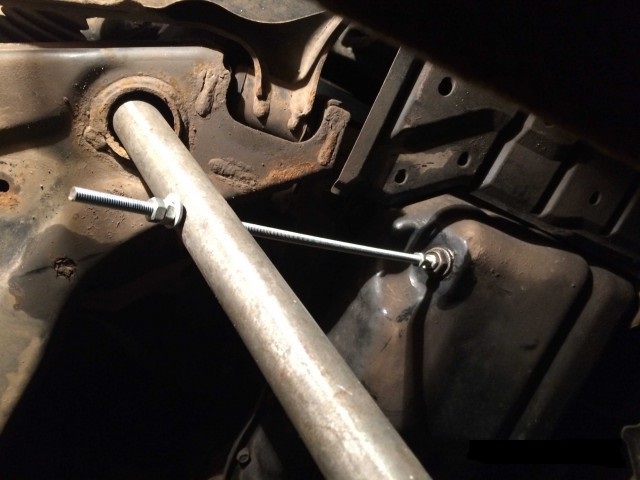

Сообщение Измаил » 07 июл 2016, 01:53
На поддоне сорвана резьба - болт не выкручивается.
Без снятия поддона никак не выкрутить сливной болт?
Может есть методика какая......

Измаил писал(а):На поддоне сорвана резьба - болт не выкручивается.
Болт просто прокручивается? Под головку болта поддеть ничего нельзя?

Re: Сорвал резьбу в поддоне
Сообщение morpeh » 07 июл 2016, 03:19
Берете дрель. В пробке делаете отверстие. Вставляете экстрактор и им выкручиваете пробку, одновременно с вращением тяните на себя.

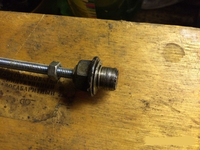

Сообщение Измаил » 08 июл 2016, 11:58
если у кого экструдером не получится выкрутить сливной болт(у меня не получилось, возможно причина тому китайскАй экстредур :( ), то пробуйте таким вот макаром-
