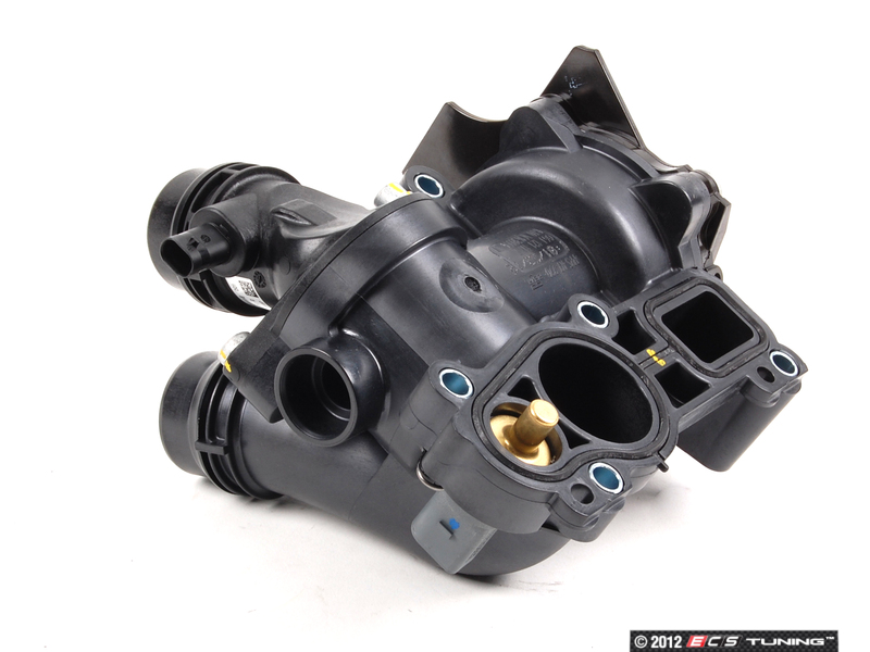

Сообщение Женя 51 » 22 янв 2015, 09:05
Евгений87
06H121026CP так выглядит ?
1.8 TSI (BZB) Comfortline 6-МT Oo w oO

Сообщение Женя 51 » 25 янв 2015, 23:49
коллеги, подскажите пожалуйста, что идет под этим номером 06H121026CP? ExiSt выдает, что и корпус и термостат, и все прокладки...я так понял, что будет не лишним заказать ещё вот этот штуцер 06H121131C...он с прокладками идет?
Жду помощи, завтра заказать хочу...

Сообщение Евгений87 » 26 янв 2015, 00:51
Женя 51 писал(а):коллеги, подскажите пожалуйста, что идет под этим номером 06H121026CP? ExiSt выдает, что и корпус и термостат, и все прокладки...я так понял, что будет не лишним заказать ещё вот этот штуцер 06H121131C...он с прокладками идет?
06H121026CP - то помпа в сборе с термостатом и датчиком температуры ОЖ.
06H121131C - тоже заказывай, штуцер с прокладками идет
Так же не лишним заказать ремень приводной помпы - 06H121605E
И прокладку Дроссельной заслонки - 06H133073
Если интересно предложение с ценами отправил в личку.
