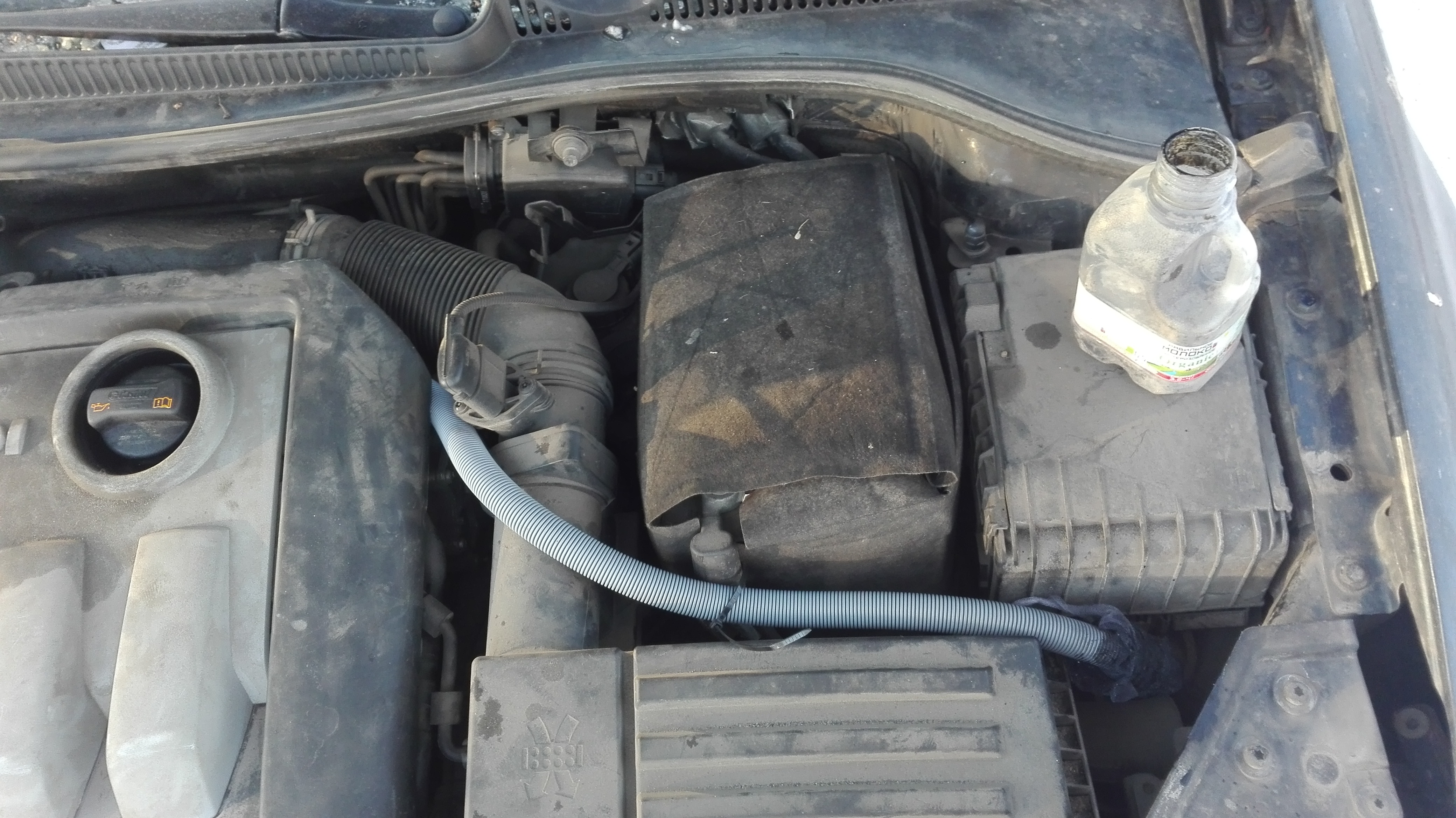

Для этого купил шланг от слива стиральной машины, который идеально подошёл на клапан ВКГ
Пока собрал всё в обратном порядке, посадив крышку на клей момент. Завтра приделаю шланг к ВКГ и буду наблюдать за количеством выделяемого масла.
Пока прикуплю маслоуловитель, чтобы не ездить с этим колхозом.

На момент клеить не стоит, легко отковырял через два дня. Посадил на малобензостойкий герметик.
Подсоединил шланг к клапану и кинул в ёмкость под капотом. Проеду пару тыщ, проверю сколько масла нагонит
Как раз об этом и думал, когда вы первый раз про клей написали. Напишите как герметик будет держать. Ну и по поводу кол-ва масла тоже ждём инфо!

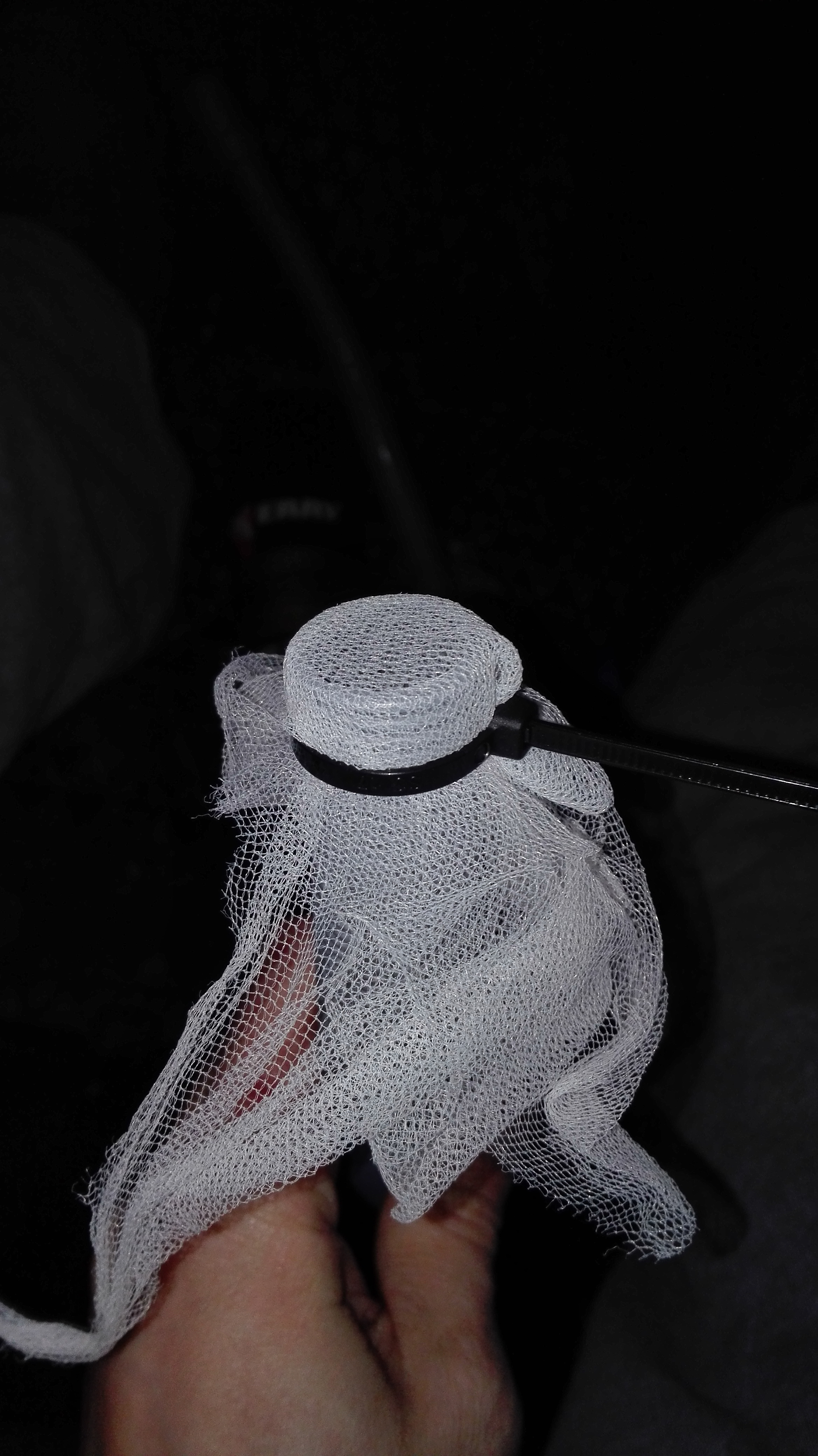

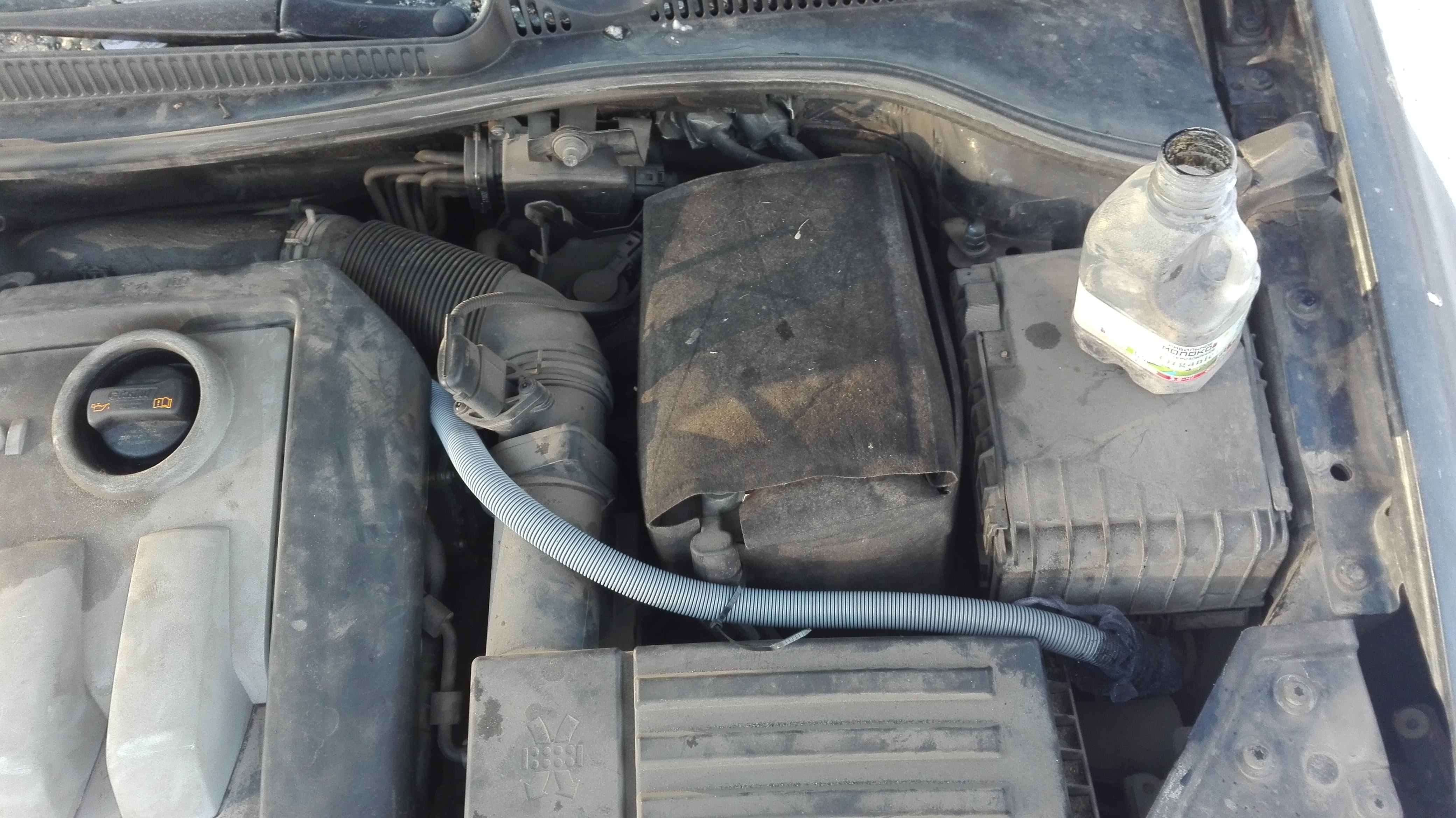

Сообщение RailOS » 08 фев 2016, 21:31
отчитаюсь:
проехал 2,5 тысячи, за это время набежало в ёмкость грам 30 масла играм 150 воды! превратившейся в лёд. Т.е. то что пишут про обмерзание маслоуловителя: чистая правда.
Т.е. картерные газы по чуть-чуть выделяясь, загаживают впуск. впринципе ничего страшного, просто не очень эстетично.
Больше ничего не экспериментровал - машину продал, не понравился гольф без есп.
Мои советы:
1. Клапан вентиляции вскрывать нестоит, врядли он может загадиться, да и функции маслоуловителя в нём нет(служит лишь для перекрытия при сильном разряжении во впускном коллекторе. Кстати я заклеил его на самый простой маслостойкий казанский герметик, держало отлично. если уж чешутся руки: я описал способ, работы минут на 15, но резиновую мембрану отстёгивать точно не стоит, под ней вы ничего не найдёте.
2. Я бы заглушил отверстие на впуске, вывел бы через шланг от слива стиральной машины в ёмкость и поездил бы так. За это время снял бы весь впуск и интеркулер и промыл бы их. Если после этого будет масло на патрубках - то это уже турбина.
b6, 1.8 TSI+tiptronic 2008
