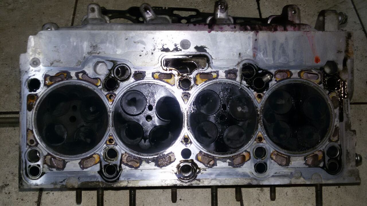

Сообщение Volkov » 31 окт 2016, 23:05

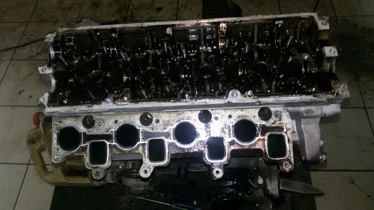

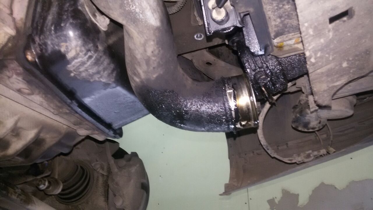

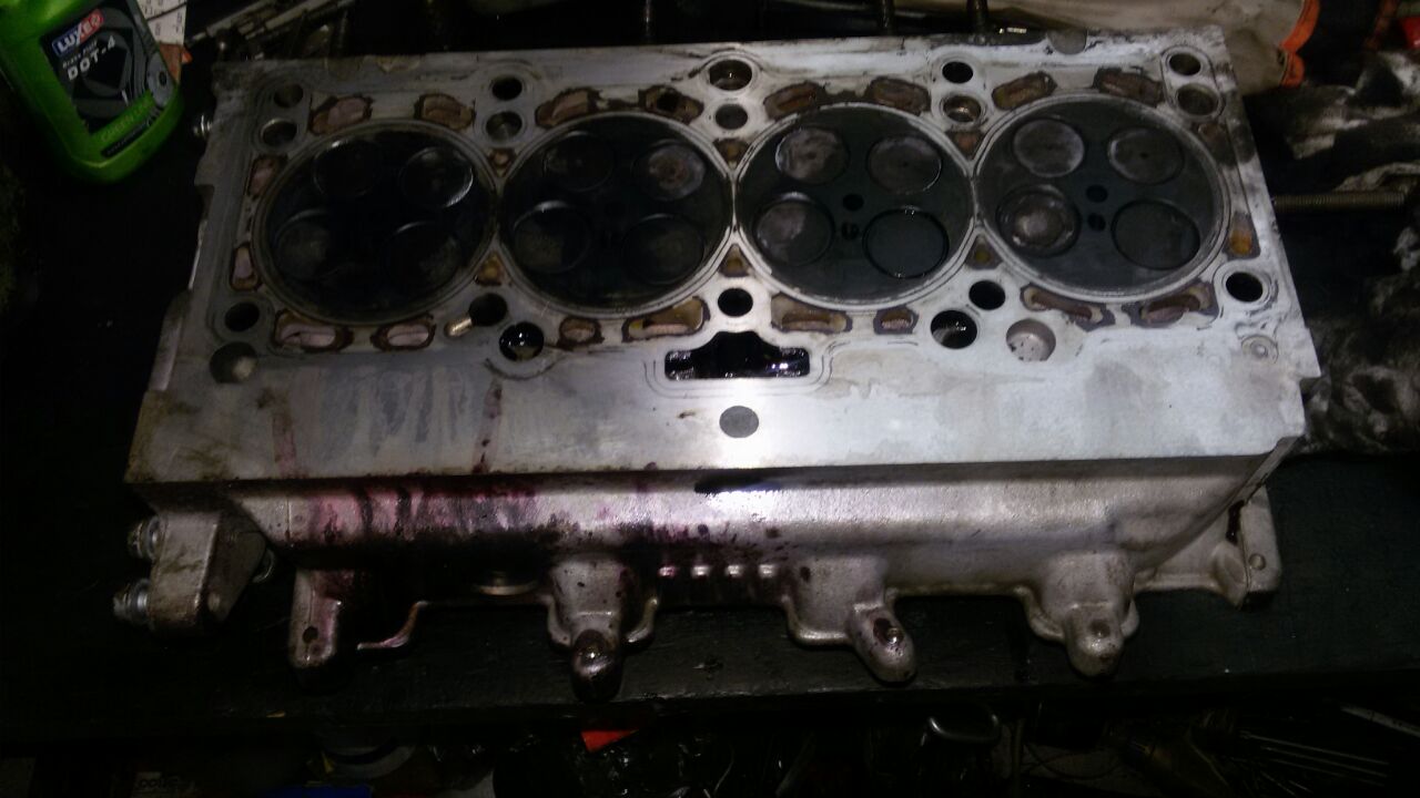

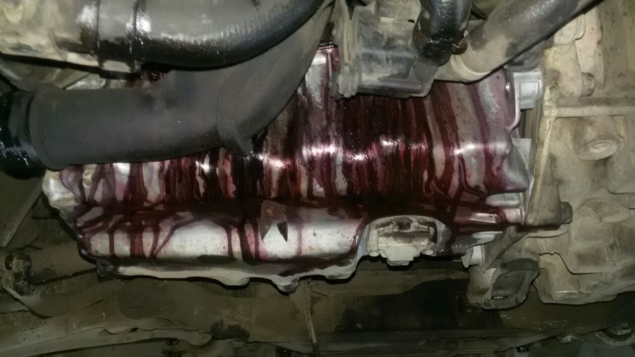

Короче оживлю темку)
Пробило прокладку гбц. Стало всё веселей. Луж антифриза ненаблюдал, дым редко. Фишка в чём, нереальное давление в системе ож, давило антифриз через радиатор егр и сам егр во впуск, порно то ещё. Ну это пока теория! Связался с Олегом, объяснил чё по чём, состыковались, и машинка уже в Ижевске, попутно выпив 19 литроу антифриза. Олег пока накинул пару фоток, буду скидывать сюда. Я же зная, что в моторе уже кто-то был, даже представить немогу, что там происходит вообще за каша. Олег пока успокаивает, дарит пизитивчик) Спасибо ему) Надеюсь всё пройдёт гладко.

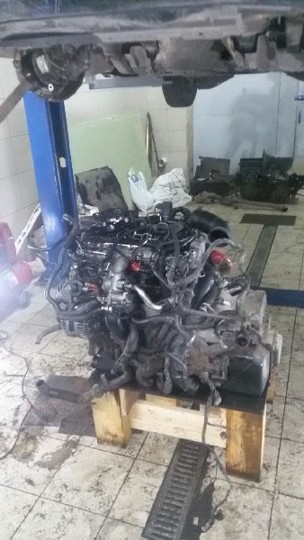

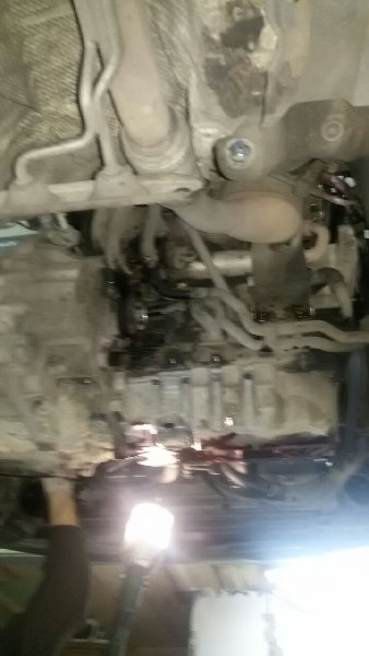

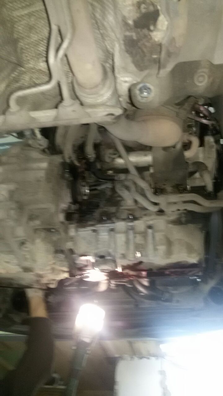

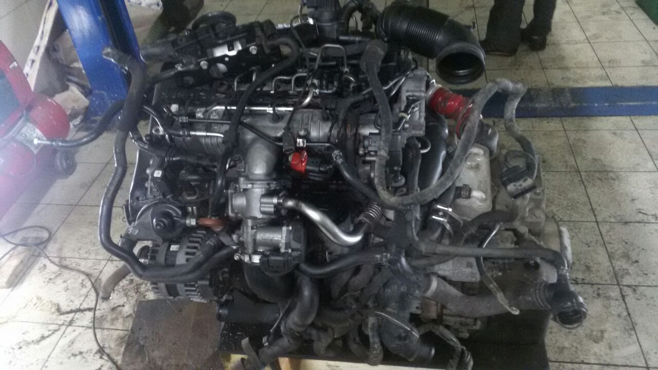

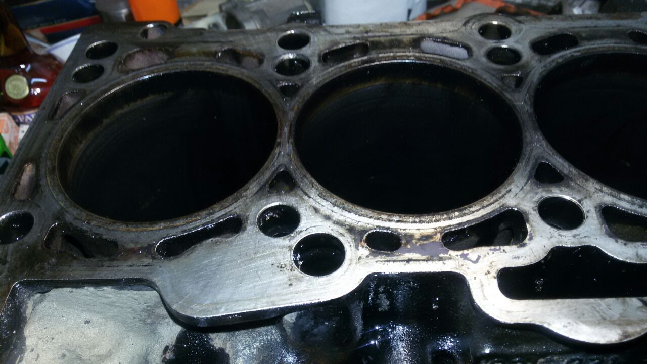

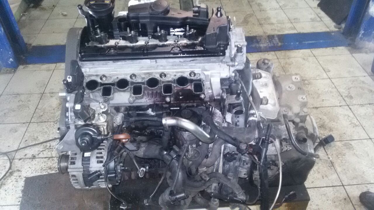

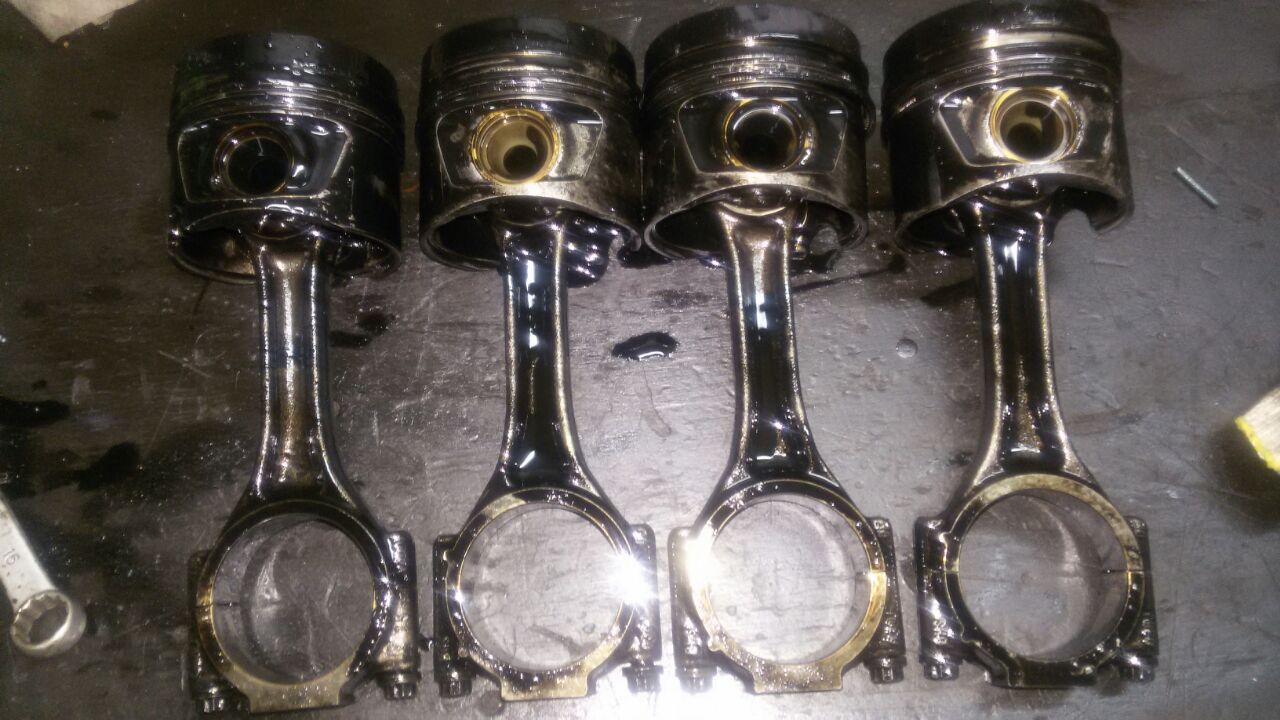

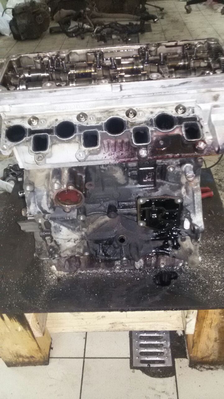

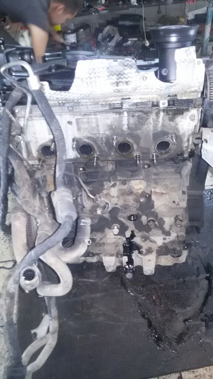

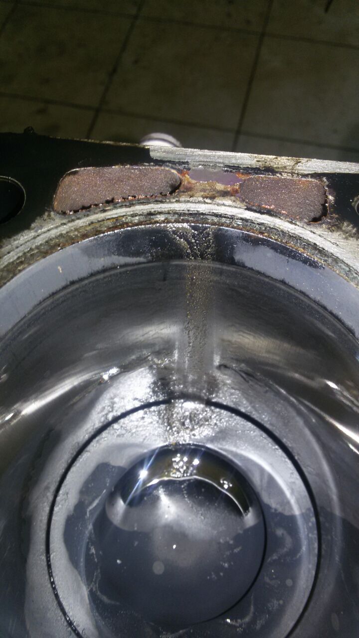

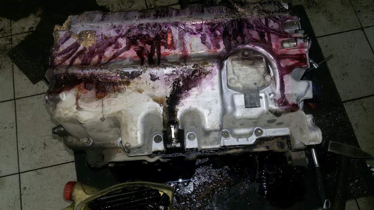

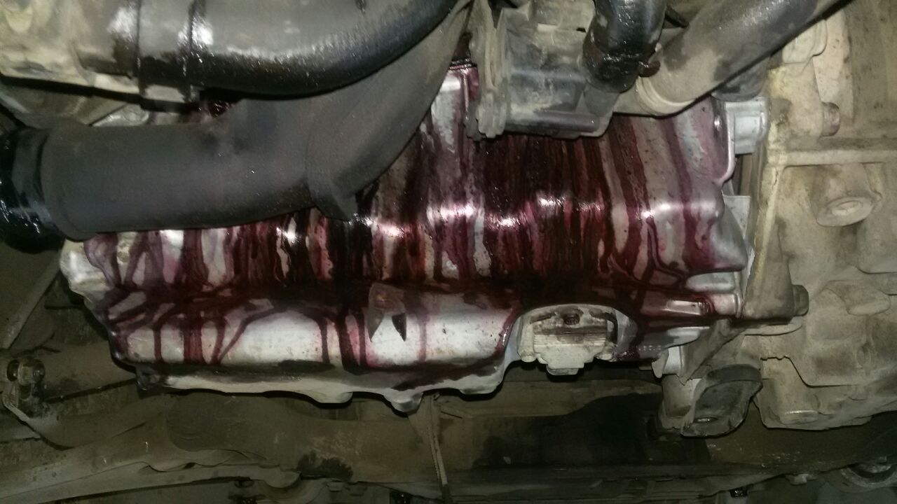

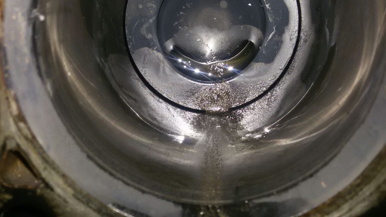

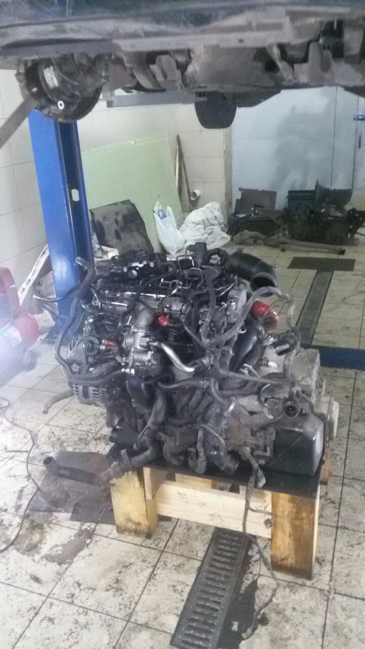

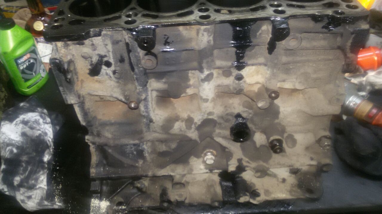

Сообщение Volkov » 07 ноя 2016, 20:23
День второй.
Начался разбор автоса, картина печальна во всех случаях. Во первых это катострофический износ цилиндров 3 горшка по 0.09, а один 0.10. Фото печальны, мотор фарш.
AUDI A6 C5 AKE МКПП 6 quatro
Volkov
Сообщения: 1370

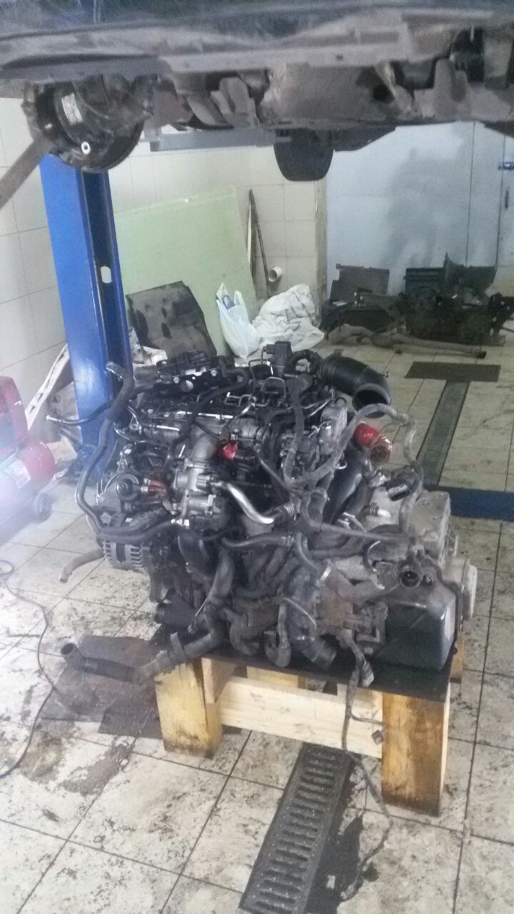

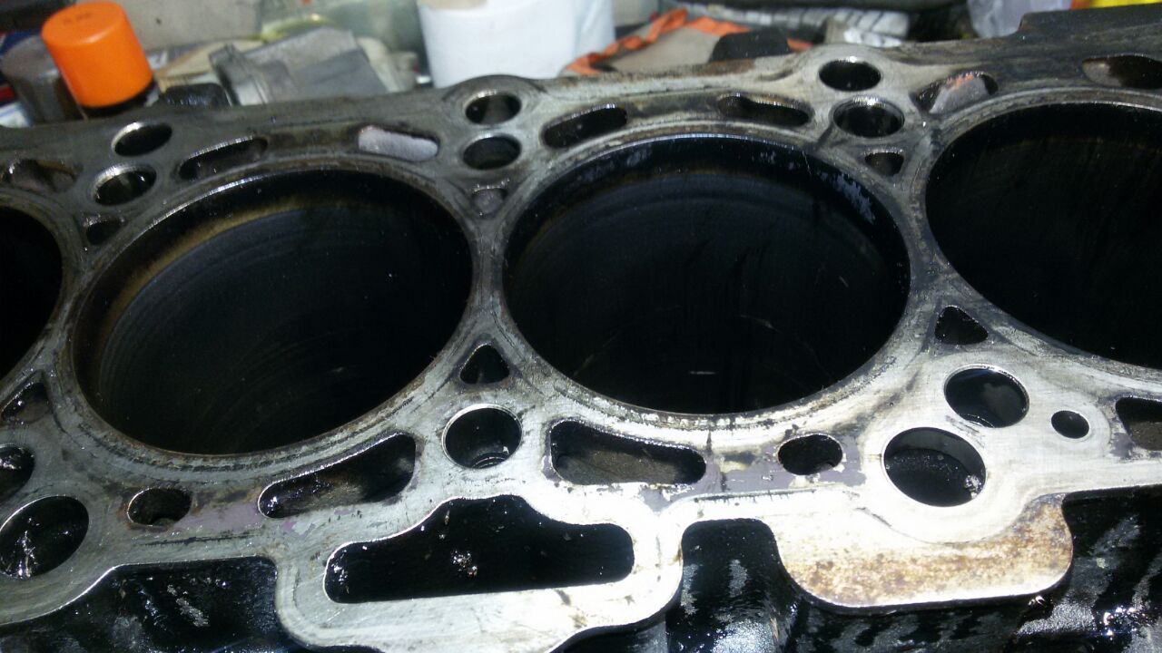

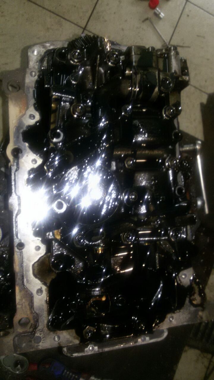

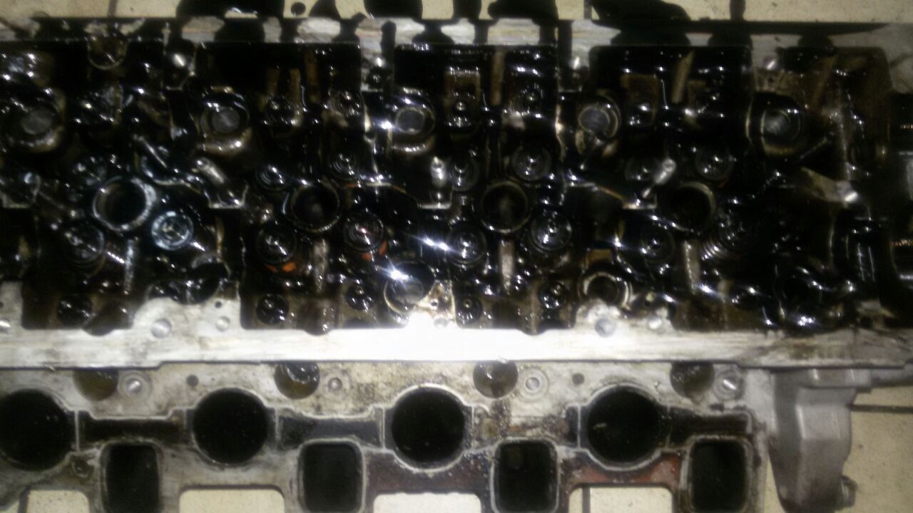

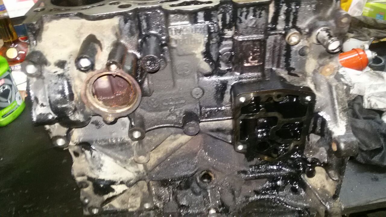

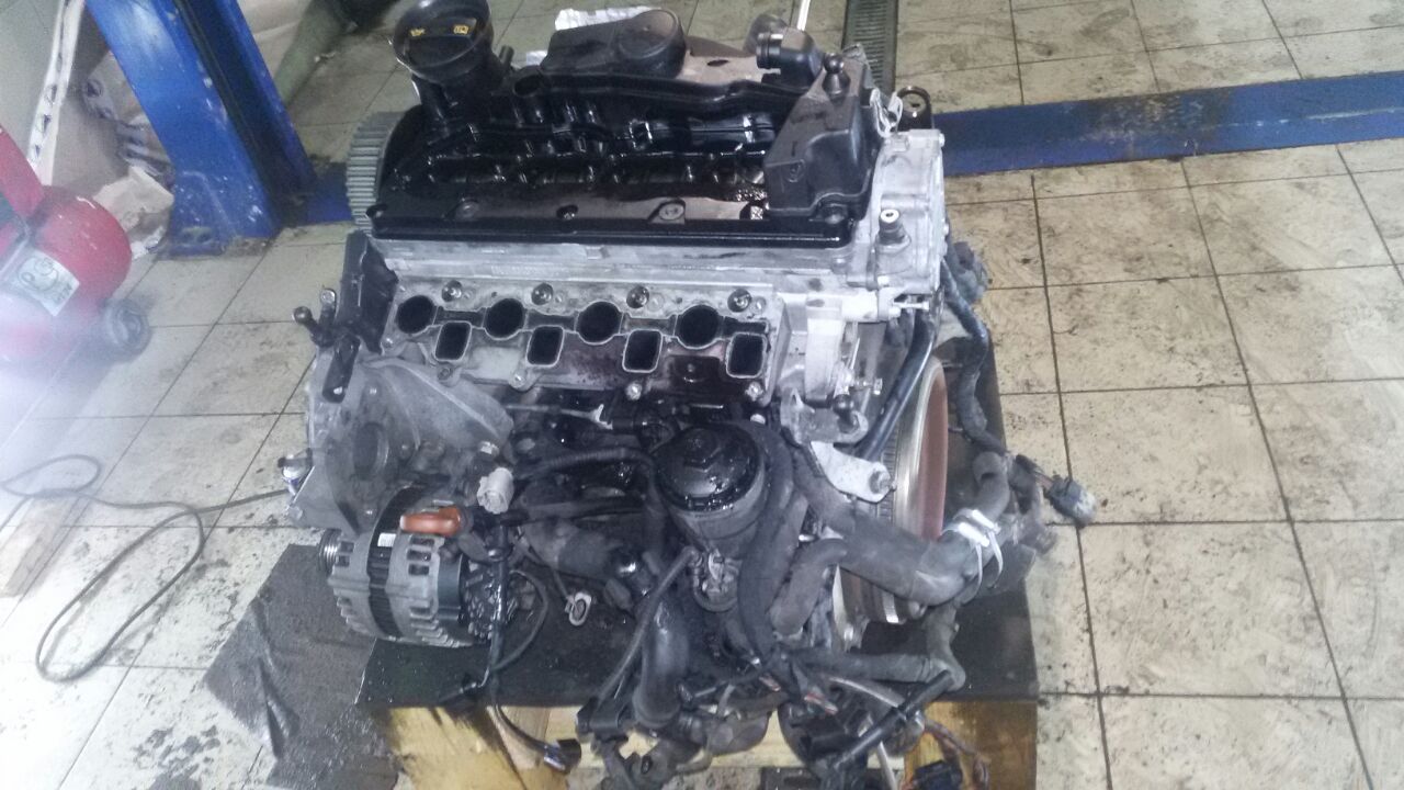

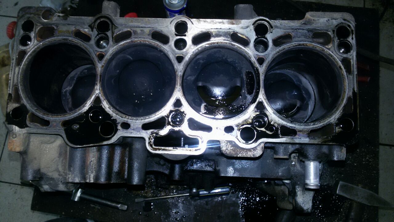

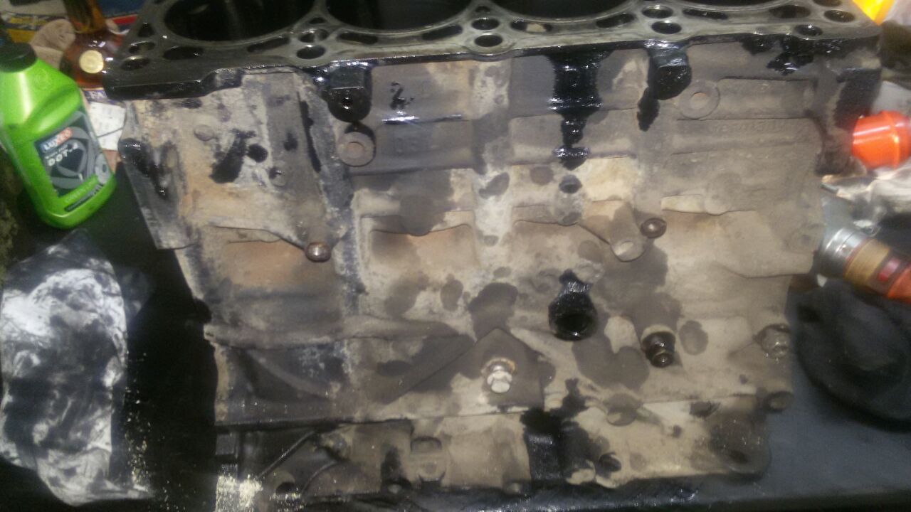

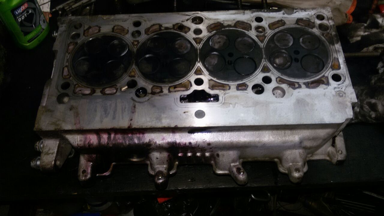

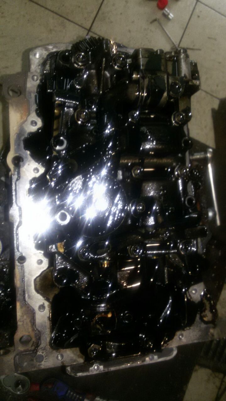

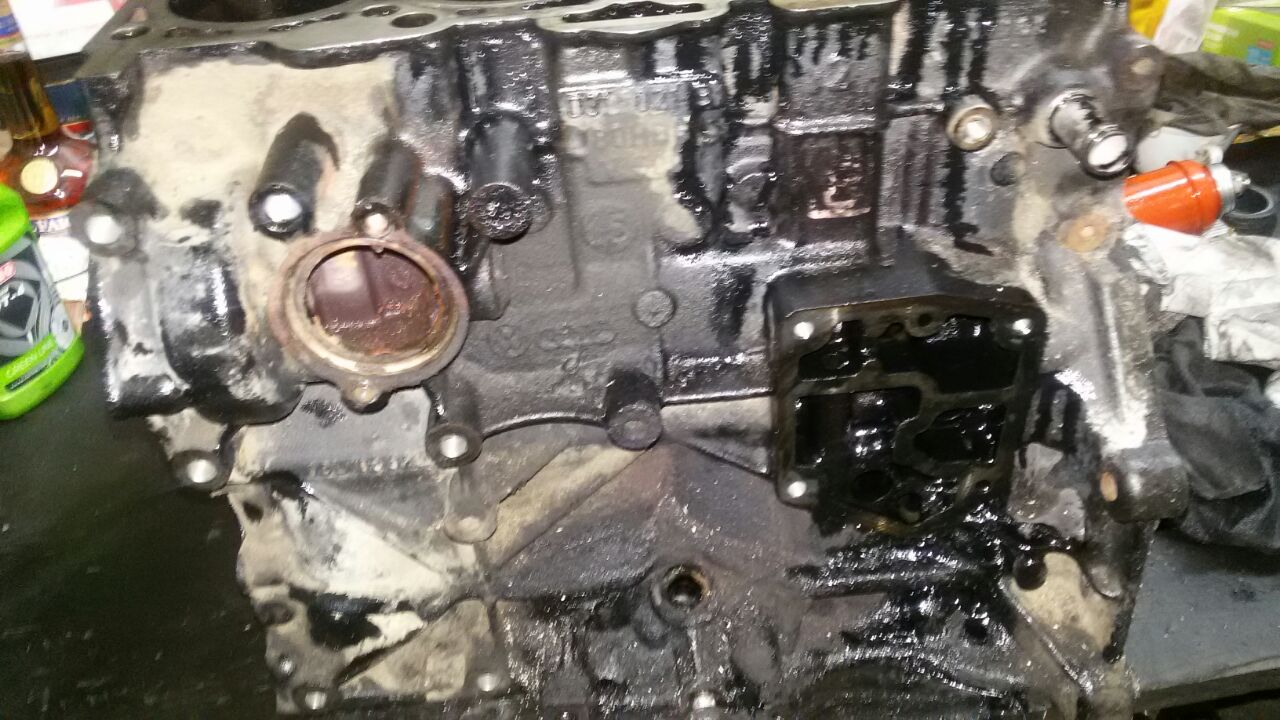

Сообщение Volkov » 07 ноя 2016, 20:26
Ещё немного....
