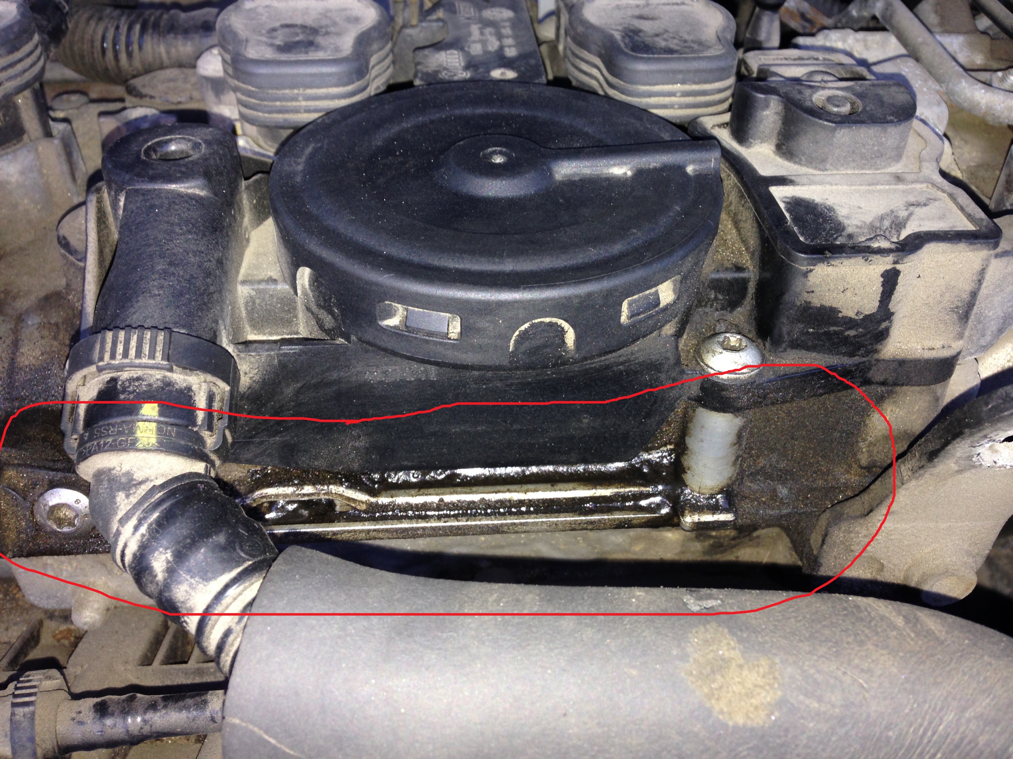

Подскажите плз, обнаружил запотевание рядом с маслоотделителем. Так понимаю там прокладка есть, которая с ним в комплекте продаётся. А отдельно она бывает?
В целом, как думаете, лучше поменять эту прокладку и мембрану или не париться и поменять весь маслоотделитель целиком на новый? У меня сейчас установлен ещё старый 06H103495A.
На сальнике КВ вроде никаких подтёков нет. С открученной маслозаливной - двигатель колбасит, а вот на вытаскивание щупа - никакой реакции.
На патрубке к турбине есть запотевание.

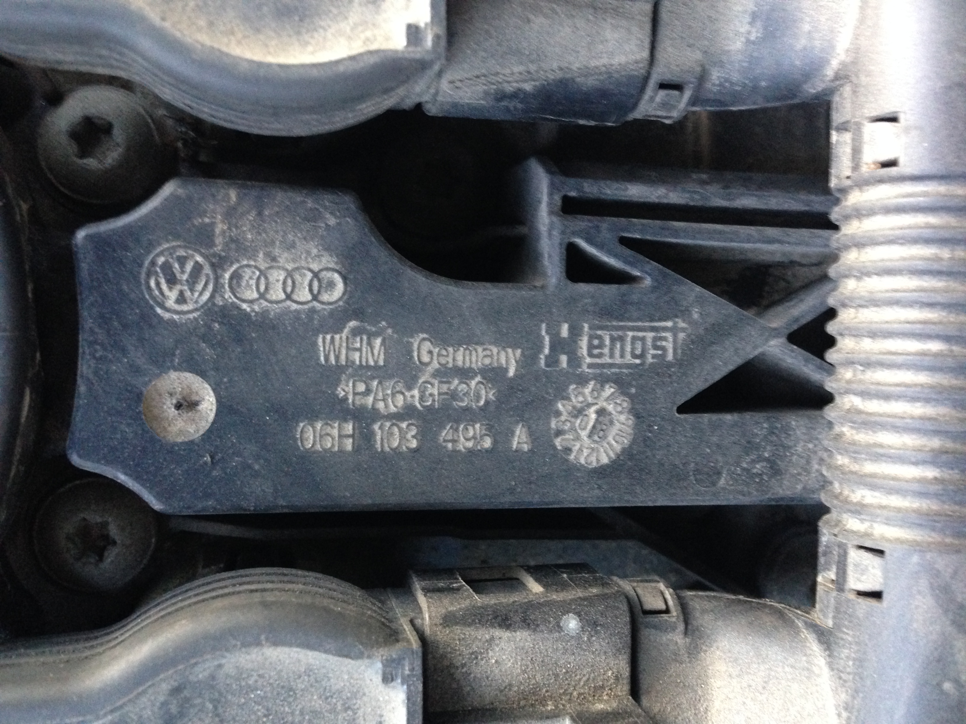

Сегодня снял пластик и обнаружил, что у меня не А и не АС, на нем написано 06H103495 без буквенных индексов после цифр. При таких условиях какой Hermann покупать?

+михалыч писал(а):На BZB ставили с буквой А, затем меняли на Е (не очень удачно), последняя ревизия с буквой АС.
К сожалению,не могу разобраться, как прикрепить фото к сообщению... Но у меня двигатель BZB 1.8 и какие либо буквы отсутствуют.

Re: Маслоотделитель ВКГ 1.8 BZB 160 л.с..
Сообщение +михалыч » 19 янв 2017, 20:33
pavelspb писал(а):[imgИзображение][/img]
Похоже на Е, только сдвинуто вверх. Ставьте от АС все будет нормально.
