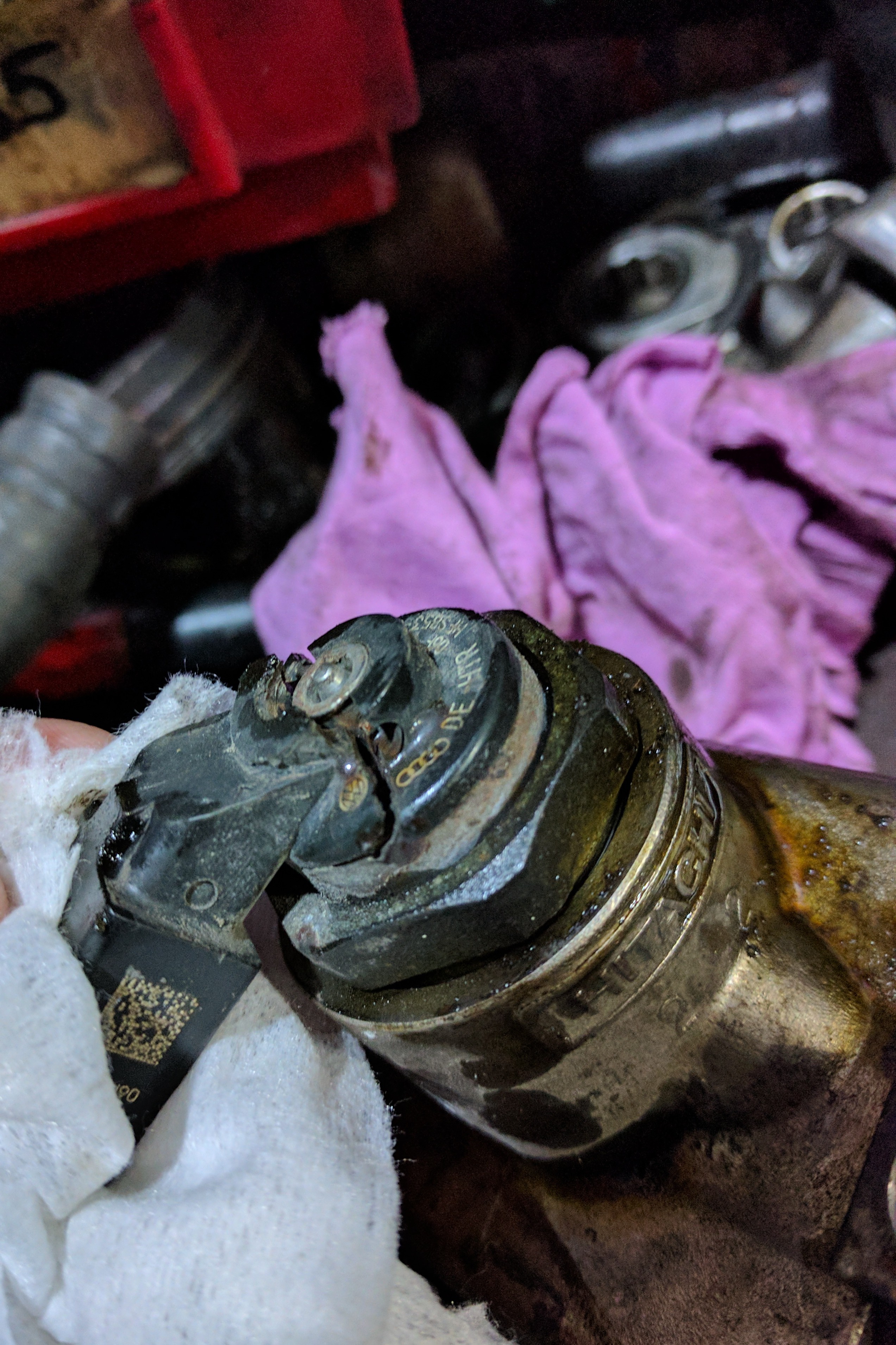

Кстати по номеру Patron PFP434 это не насос в сборе с корпусом, датчиком и фильтром, а только вставка.
Patron PFP424 идет в сборе, видимо его я и брал.
В оригинале один номер на весь блок. Колба по замыслу сделана неразборная, поэтому легко там ничего не поменяешь, да в принципе и не хотелось.

Re: Народ HELP, опять глохнет. BVY FSI. Снова проблема. АА-АА-АА
Сообщение boroda II » 17 окт 2016, 15:47
Фильтр входит в комплект насоса?
Причем номер 3AA 919 051 L нанесен наклейкой именно на фильтр.
Нижняя часть с насосом имеет номер A2C53045974
Но что-то я не видел его в продаже отдельно от фильтра.

shoD писал(а):boroda II подскажи пожалуйста, висит ошибка по низкому давлению топлива.
На холостых давление 6-7 бар, при нажатии на газ четко 5.00 не больше, не меньше. Это погружной умер или ТНВД? Машина едет, не глохнет, но тяги нет.
Началось это неделю назад, один день было вот так, потом неделю я ездил с нормальным давлением ( 40 холостые, 100-110 газ в пол). И вот сегодня опять давление упало до 5.
Очень похоже на погружной. Особенно если его с рождения не трогали.
Очень врятли. Я езжу уже 3 года, 100к пробега и я туда не лазил. Менял только реле, практически сразу после покупки машины.

Сообщение shoD » 28 фев 2017, 16:31
В итоге у меня была проблема с ТНВД. А точнее с регулятором давления, он треснул.

Сообщение boroda II » 28 фев 2017, 16:52
shoD писал(а):В итоге у меня была проблема с ТНВД. А точнее с регулятором давления, он треснул.
Визуальный осмотр всегда лучше гадания по фотографии.
