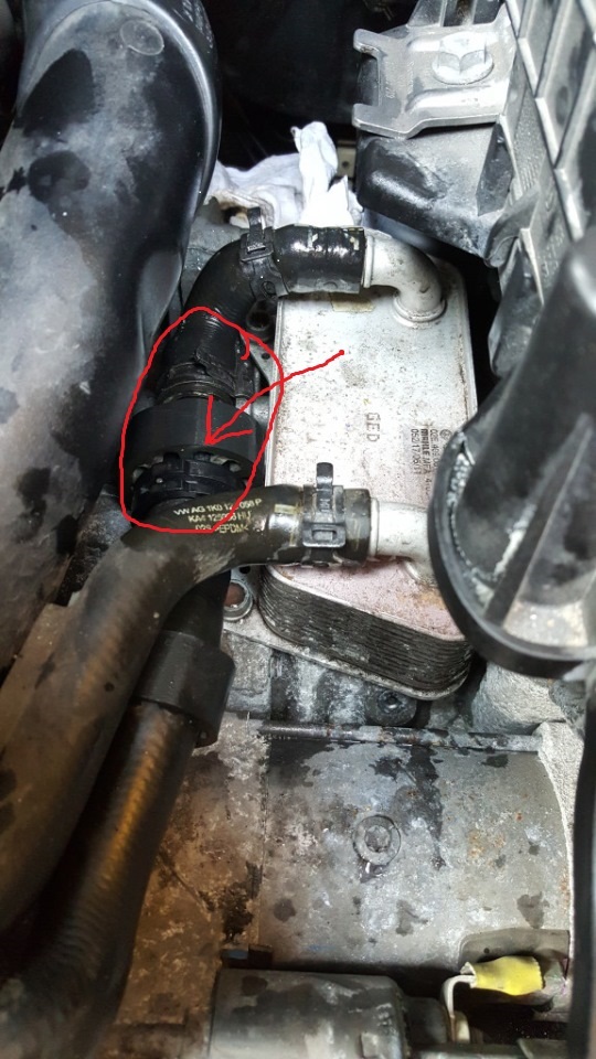

Re: Остывает двигатель при включении печки
Сообщение рыболов » 19 янв 2017, 16:00
[quote="ceska"]А термостат непробывал менять на новый,тем более скоко слышал они там два стоит,если коробка автомат?Один на двигателе,второй рядом с акумулятором.
Если не затруднит, укажите стрелкой конкретное возможное место установки. Может я х****ово искал и щупал?
Сообщение валера33 » 19 янв 2017, 16:36
Насколько я понимаю на фото Радиатор Акпп. Ну там никакого термостата нет (Может я заблуждаюсь) Про 2-й термостат слышу впервые. Я имел ввиду термостат основной на блоке.
Сообщение валера33 » 19 янв 2017, 18:51
Приветствую всех. Есть там все-таки термостат :oops: (1k0121113a) и (03L121157B) но они все устанавливались 2.0 TFSI [AXX; BPY; BWA; CAWB; CBFA; CCTA; CCZA] Бензиновый. НО-На дизель- BMP НЕ устанавливали. Хотя у тебя НЕИЗВЕСТНО. А НА фото он между 2-х штуцеров
Сообщение рыболов » 19 янв 2017, 19:33
валера33 писал(а):Приветствую всех. Есть там все-таки термостат :oops: (1k0121113a) и (03L121157B) но они все устанавливались 2.0 TFSI [AXX; BPY; BWA; CAWB; CBFA; CCTA; CCZA] Бензиновый. НО-На дизель- BMP НЕ устанавливали. Хотя у тебя НЕИЗВЕСТНО. А НА фото он между 2-х штуцеров
А можно стрелкой? хотя я тоже не уверен.

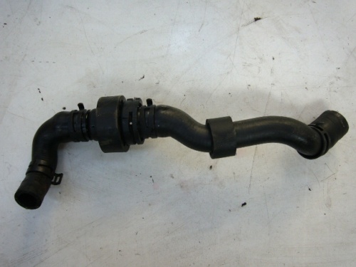

Сообщение ceska » 19 янв 2017, 20:38
Вот он как смотритса,цена около 30 евриков.
