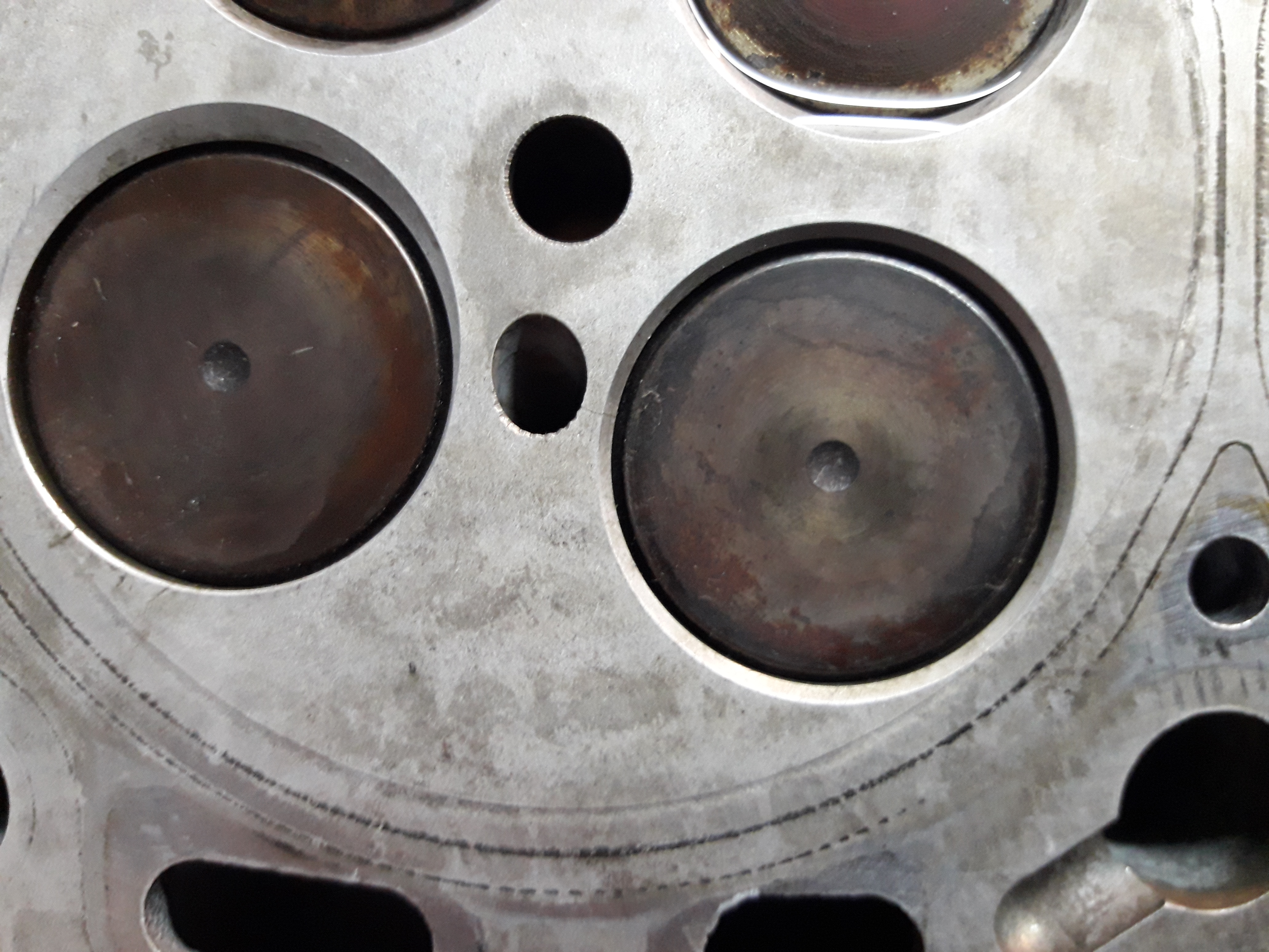

Заниматься машиной особо было некогда,все же решил накинуть купленную б.у голову,все вымыл, вычистил итд и начал приглядываться.И тут с..ка увидал трещину от отверстия свечи накала до седла клапана и так на всех 4 цилиндрах

Re: Заклинил cbab
Сообщение kondratva » 04 дек 2017, 19:12
Опрессовывай. Может не критично

Re: Заклинил cbab
Сообщение Aleksandr.Guravlyov » 04 дек 2017, 19:14
Вот оно...Думаю будет видно от отверстия свечи до седла клапана

Re: Заклинил cbab
Сообщение Aleksandr.Guravlyov » 04 дек 2017, 19:20
Самое интересное позвонил тому у кого её покупал,обратно он не берет и менять не хочет, типа проверка в течении 14 дней а прошло 3 недели.Заниматься машиной времени небыло,голова пролежала две недели тупо в гараже.Какая разница привез бы я её в срок или нет.И даже опресовка не выявила этих трещин пока её не отмоешь как следует

Re: Заклинил cbab
Сообщение Aleksandr.Guravlyov » 04 дек 2017, 19:32
Кто нибудь ставил подобное или лучше отдать проварить ? Естественно отвезу на опресовку с начала

Re: Заклинил cbab
Сообщение alex46 » 04 дек 2017, 20:43
я думаю лучше проварить, даже если и сейчас не течет, посоветуйся с "мотористами" кто варит аргоном, шлифует, растачивает.
