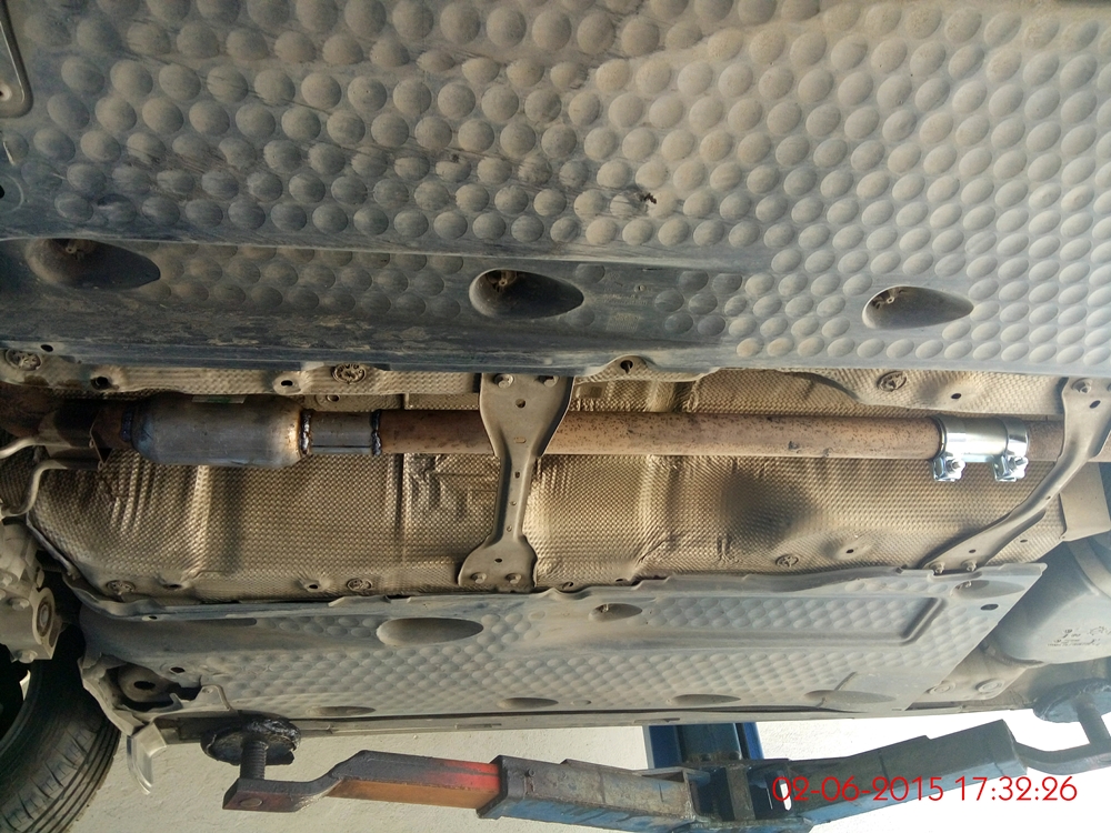

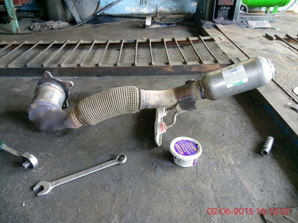

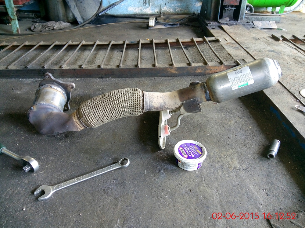

Привет всем.
В родной Белоруссии удалили оба катализатора, поставили вместо них пламягасители и обманку на лямбду. Первый MG-Race (у коллектора турбины) их нержавейки, второй (посередине) чуть похуже из Польши, но сказали, что лет на 5-6 хватит. Машина задышала, ошибка пропала, но после чип-тюнинга турбины до 210 л.с. прирост в 10-15 прогнозированных и обещанных л.с. я как-то сильно и не почувствовал. ВРОДЕ КАК пошустрее машина стала с низов.
Ответ мастера: "Стоимость удаления катализатора складывается 100$(пламягаситель mg-race нержавейка)+работа(80$)+обманка евро 4 под лямбда зонд(35$)=215$ прошивка под евро 2 не понадобится."
Но по месту оказалось, что и второй кат можно и даже нужно было удалять (забит) и добавили уже за 35$ вышеуказанный польский. В сумме 250 бакинских рублей.
Вот такие пламягасители.
Это в сборе, потом ещё все швы и второй пламягаситель покрасили термокраской.
