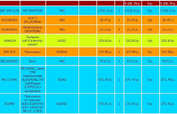

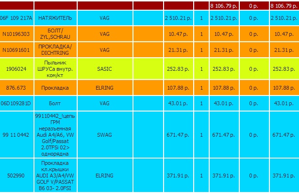

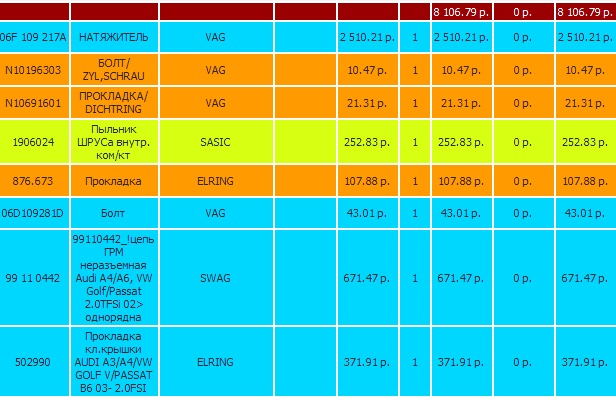

Сообщение Anton174 » 03 дек 2012, 20:01
Тоже в выходные решил заменить цепь с натяжителем.
Посмотрите пож. всё ли заказал или ещё что потребуется :oops:

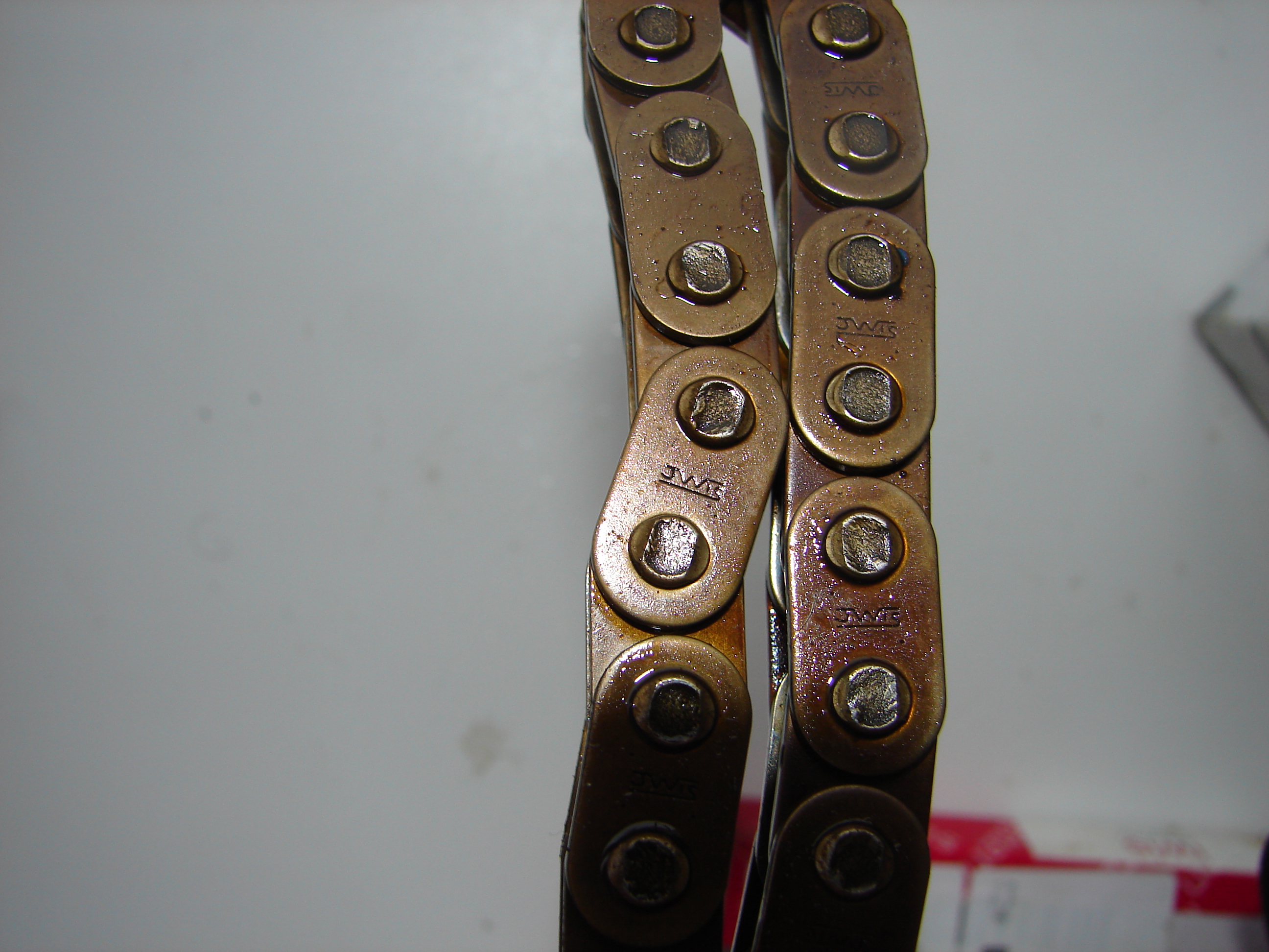

Сообщение Anton174 » 09 дек 2012, 17:08
Сегодня поменял цепь с натяжителем, пробег на момент замены 117 т.км. ЦЕпь - износа нет, толкатель - износа нет, натяжитель - криминала не увидел. Работать если и стала тише, то на немного.

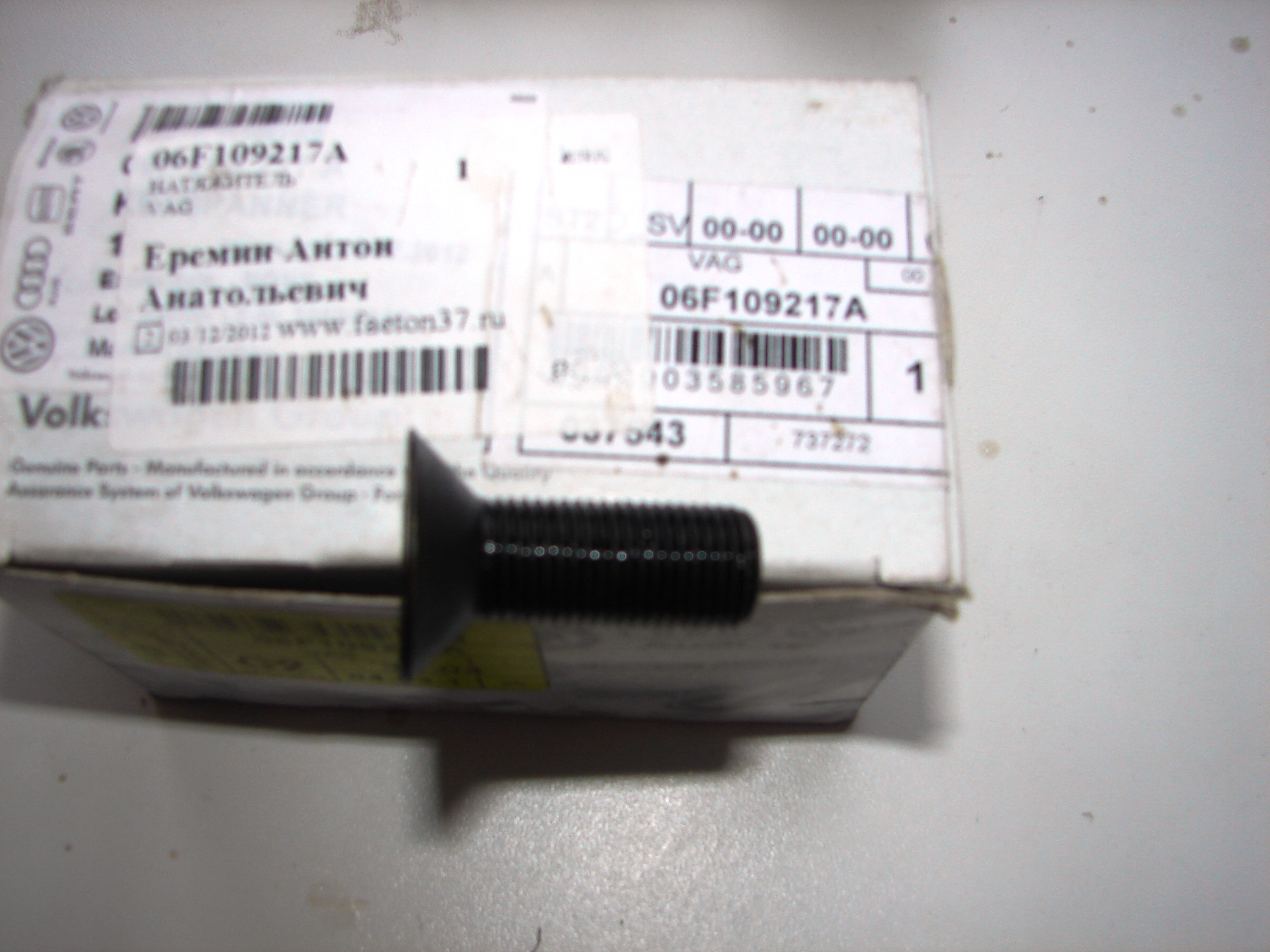

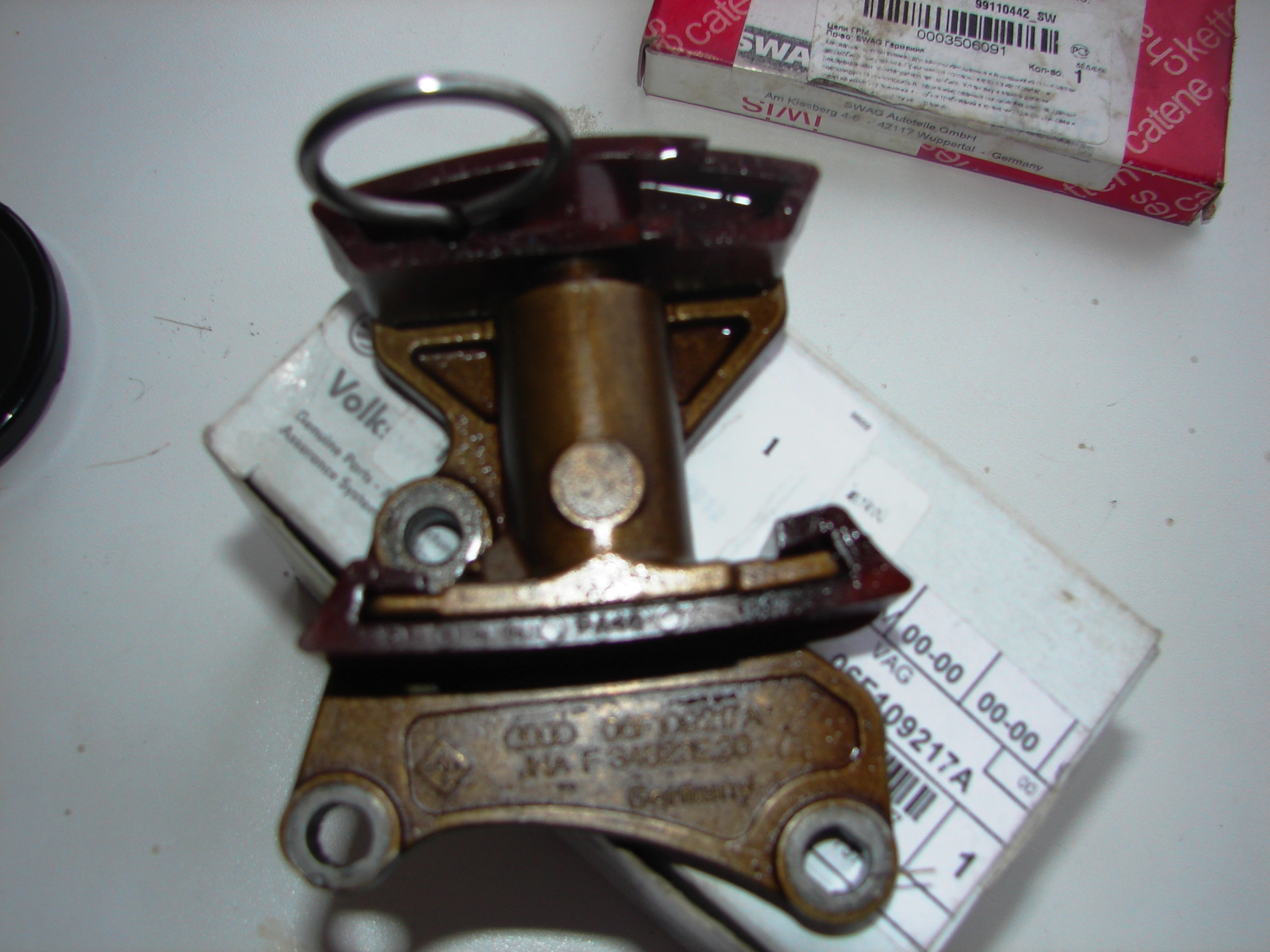

Сообщение Anton174 » 07 янв 2013, 10:21

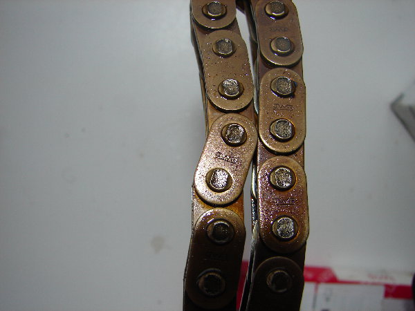

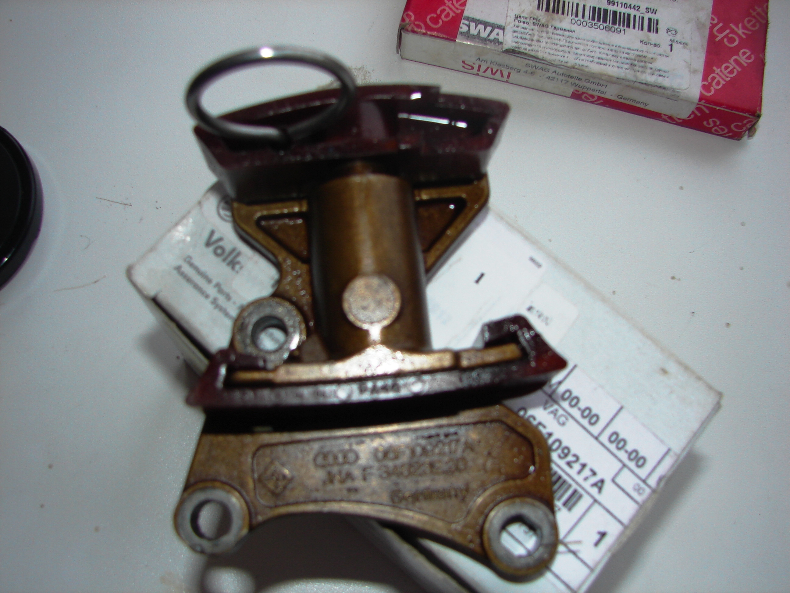

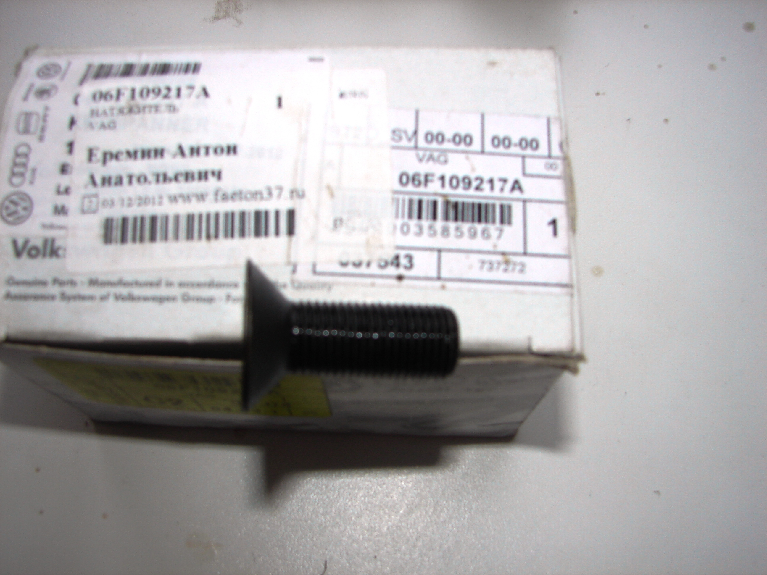

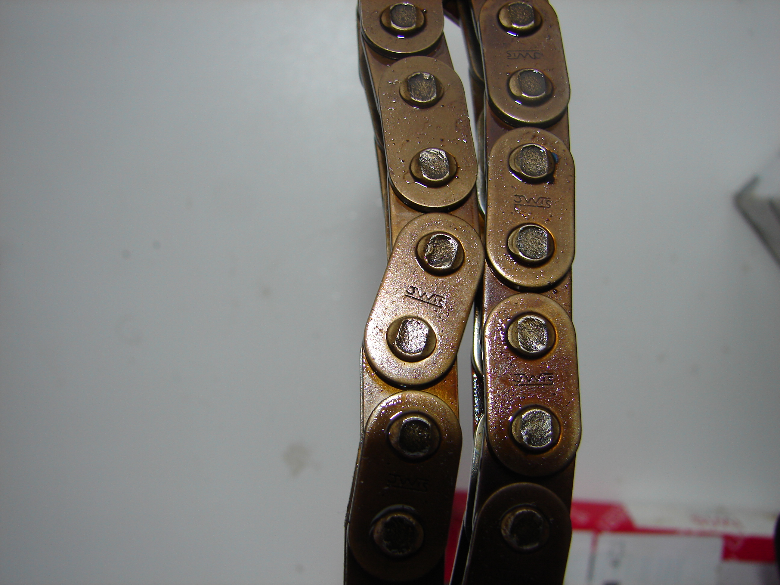

Вот такие запчасти идут в оригинале.
На натяжителе есть свой номер (но он не по одному каталогу не бъется)
Цепь Swag. (кстати, цепь у меня была не растянута, если кому нано, отдам бесплатно)
Этот болт лучше заказать

Антон174, спасибо за фотки. У болта артикул не подскажите, или хотя бы название?
lexo
Сообщения: 347
Зарегистрирован: 24 июл 2011, 08:32
Откуда: Челябинск
Re: Замена цепи 2.0 FSI
Сообщение Anton174 » 10 янв 2013, 20:03
lexo писал(а):Комплект привода ГРМ недавно менял - звук не изменился. В том то и дело ivvan, у одноклубника на идентичном движке такого тарахтения, вибрации и потряхивания нет!? Это меня и насторожило.
На нем вроде ничего нет
