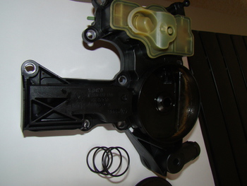

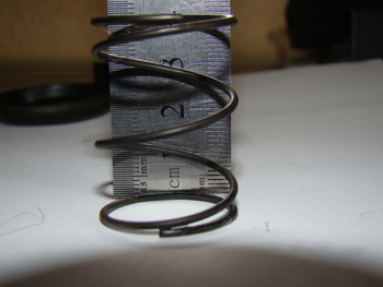

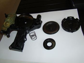

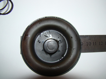

Всем привет.Принимайте и меня в ряды троящего движка. Попорядку.Пробег 126 000. Утром завожу начало слегка троить ,прогрел пришло в норму. Вчера завожу снова троит.Но с прогревом троит дальше( я только купил эту машине) Вытягиваю патрубок с ВКГ что идет на колектор закрываю его-движок работает чисто. Но проехав километр начало сочится масло с под крышки защиты ГРМ....Снимаю ВКГ разбираю чистый, диафрагма целая. Разобрать легко.Почисти с химией и поставил. Симптоми теже.( Кто знает как должен работать клапан. В одну сторону продувается в другую нет. Может ошибаюсь поправте) Логически выходит что салиники(передний точно если масло подтекает) задний завтра буду смотреть...
bazyas
Сообщения: 30
Зарегистрирован: 26 янв 2014, 21:29
Re: 1,8 TSI (BZB) - троит двигатель
Сообщение bazyas » 29 янв 2014, 20:54
ФОТООТЧЕТ
