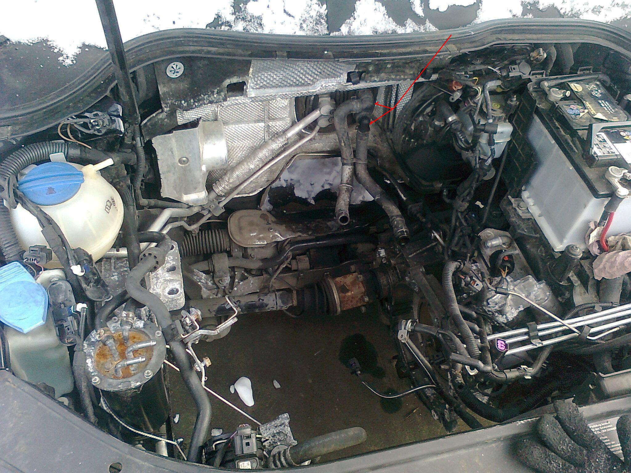

Сообщение Яуген » 13 дек 2012, 17:08
вот эти
Re: 2.0TDI уходит антифриз
Сообщение slavik049 » 13 дек 2012, 17:10
:D :D не как не можешь забыть этот ужас?
Сообщение boxster » 13 дек 2012, 17:20
Яуген писал(а):вот эти
спасибо Жень ! :D цена вопроса какова :?:

Сообщение Яуген » 13 дек 2012, 17:27
Экзист знает.
Сообщение boxster » 13 дек 2012, 17:31
Спасибо еще раз их вообще проблемно снять ?
boxster
Сообщения: 408
Сообщение Яуген » 13 дек 2012, 17:32
boxster писал(а):Спасибо еще раз их вообще проблемно снять ?
Зависит откуда руки растут.

Сообщение boxster » 13 дек 2012, 17:35
я так понимаю надо снимать воздушный фильтр и патрубок турбины
