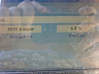

Сообщение sema161 » 16 июн 2013, 08:02
на этой фотографии тест клапана когда он включен

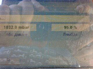

Re: 000564 ошибка - передув турбины, 2.0 BKP
Сообщение sema161 » 16 июн 2013, 08:03
на этой фото тест клапана, когда он выключен

Сообщение slavik049 » 16 июн 2013, 09:07
Дым идет при ускорении ?
И какие цифры (первое окно) в 001 группе?
И на фото когда выключен ....падать давление должно меньше 1000..(950 примено) ..это вопрос ! :?
Сам шток не снимали ? Может поставили не верно и не до конца выключает геометрию.
Ошибку выдает датчик который стоит на трубке от вкг на крышке клапанов....посмотри его и соединение от фильтра до турбы.

При тесте клапана и у меня и у другу ничего не падает -проведено. Спецом просил друга сделать это, чтобы удостовериться
Сообщение slavik049 » 16 июн 2013, 10:32
pashustic писал(а):slavik049
Как не падает ??? :shock: должно же падать давление при вык. геометрии .. У меня же падает (и не только у меня проверял) :?
