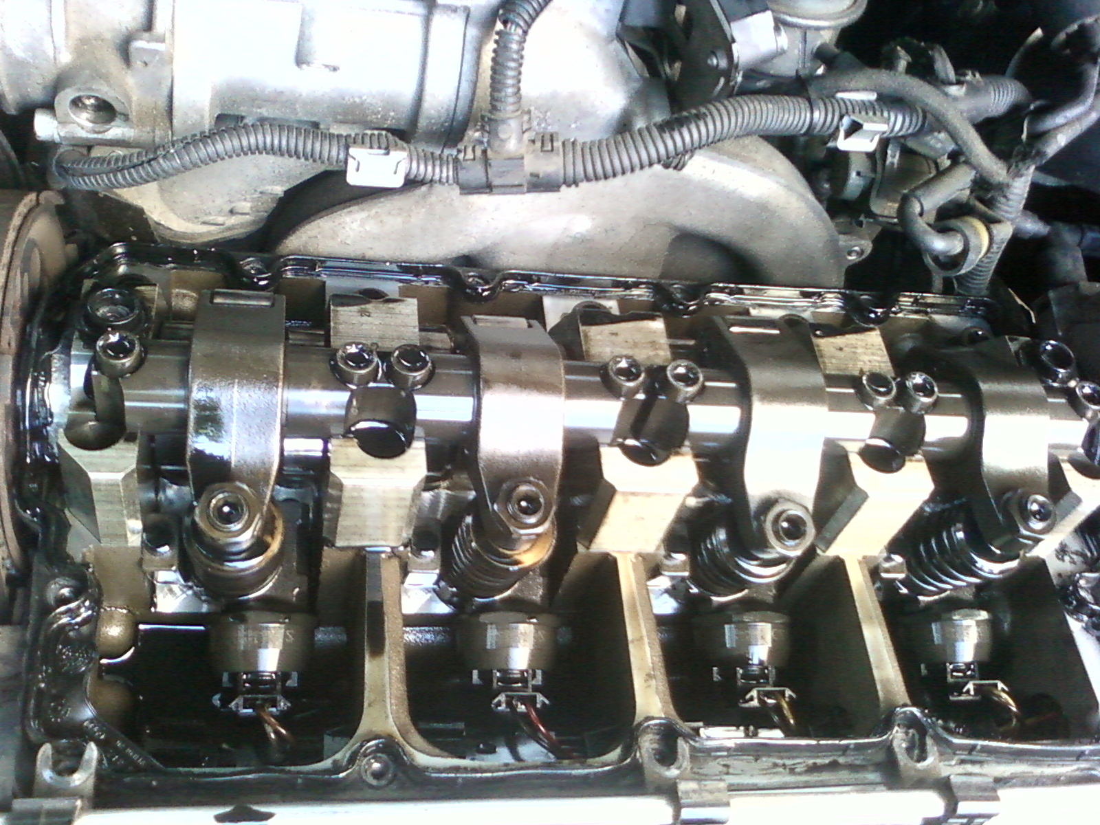

Re: Свистит турбина на BMP. Нужен совет

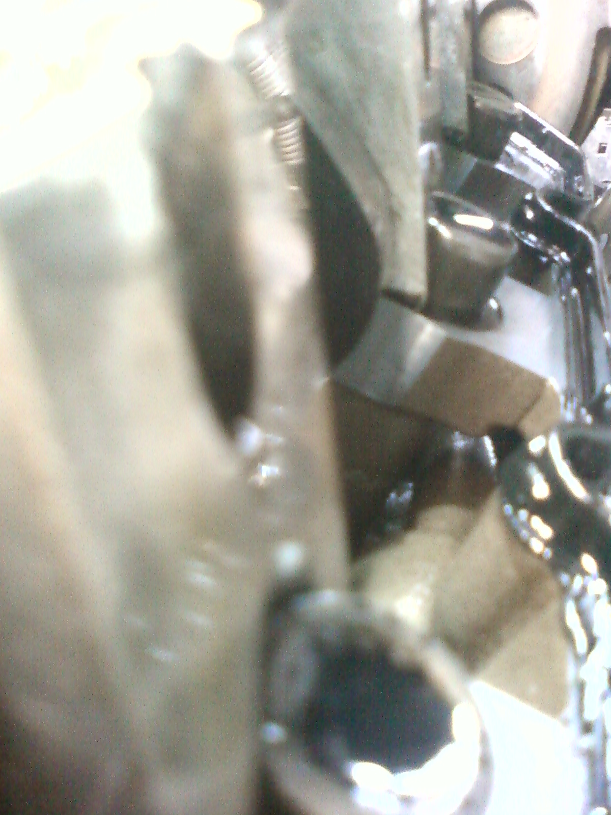

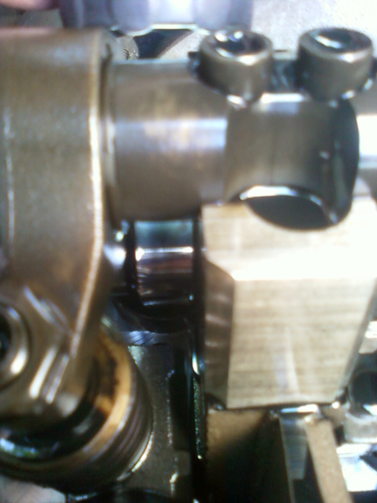

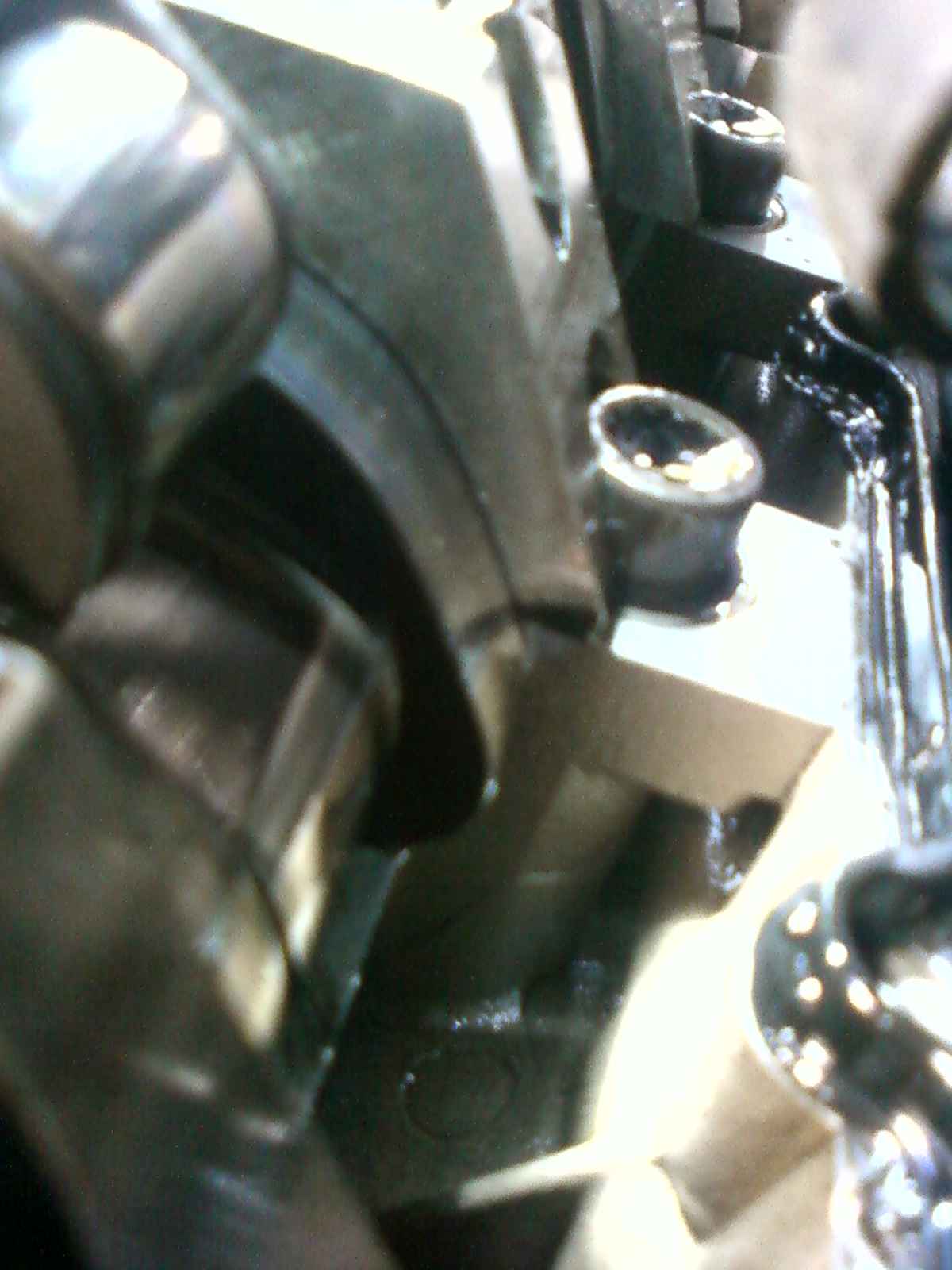

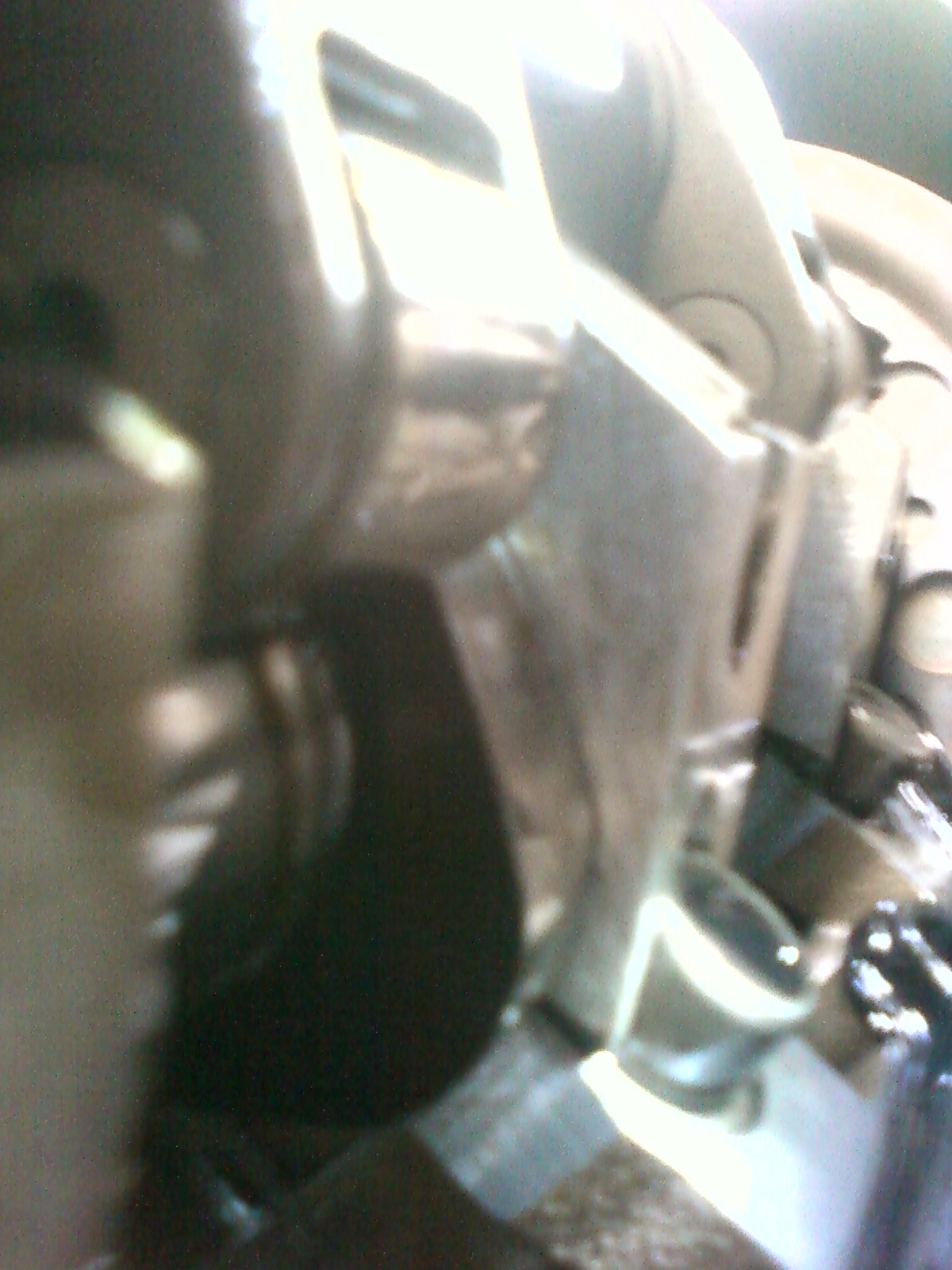

Сообщение Максимус » 13 июл 2013, 18:38

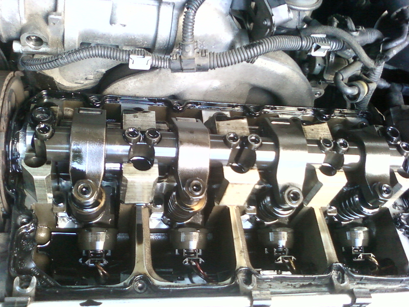

Короче походу на втором и третем выроботка есть но больше на втором
денег нет поэтому и телефон такой ЗАТО С КАМЕРОЙ не ругайте за качество фото

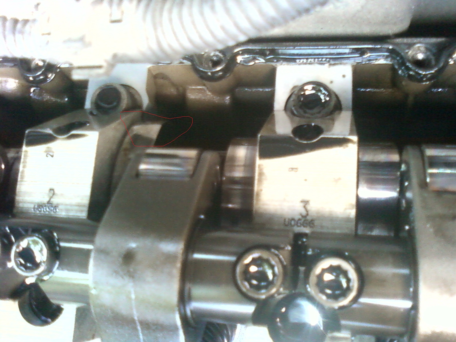

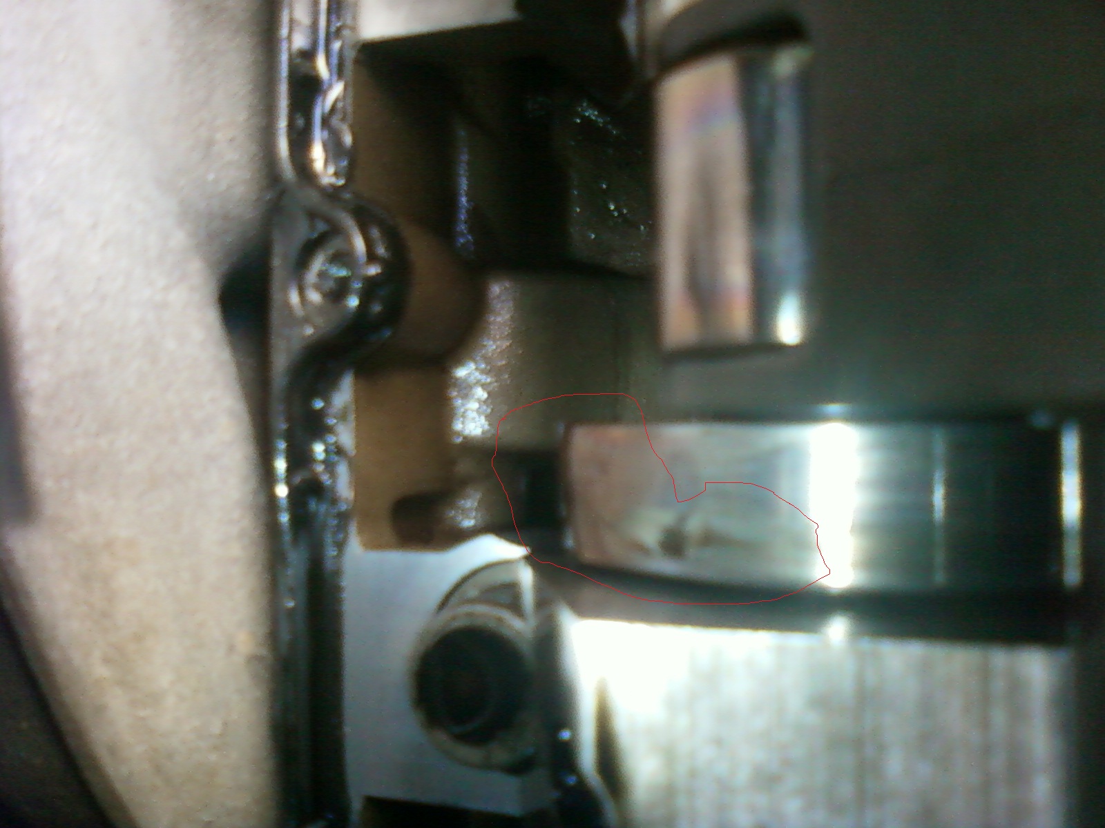

Сообщение Максимус » 13 июл 2013, 18:52

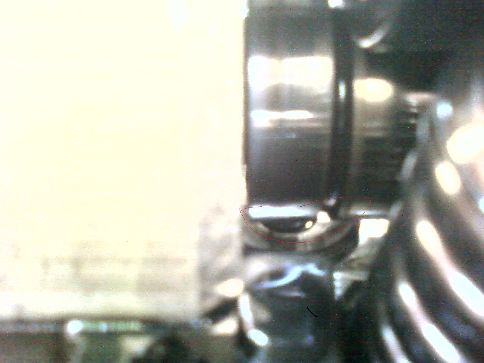

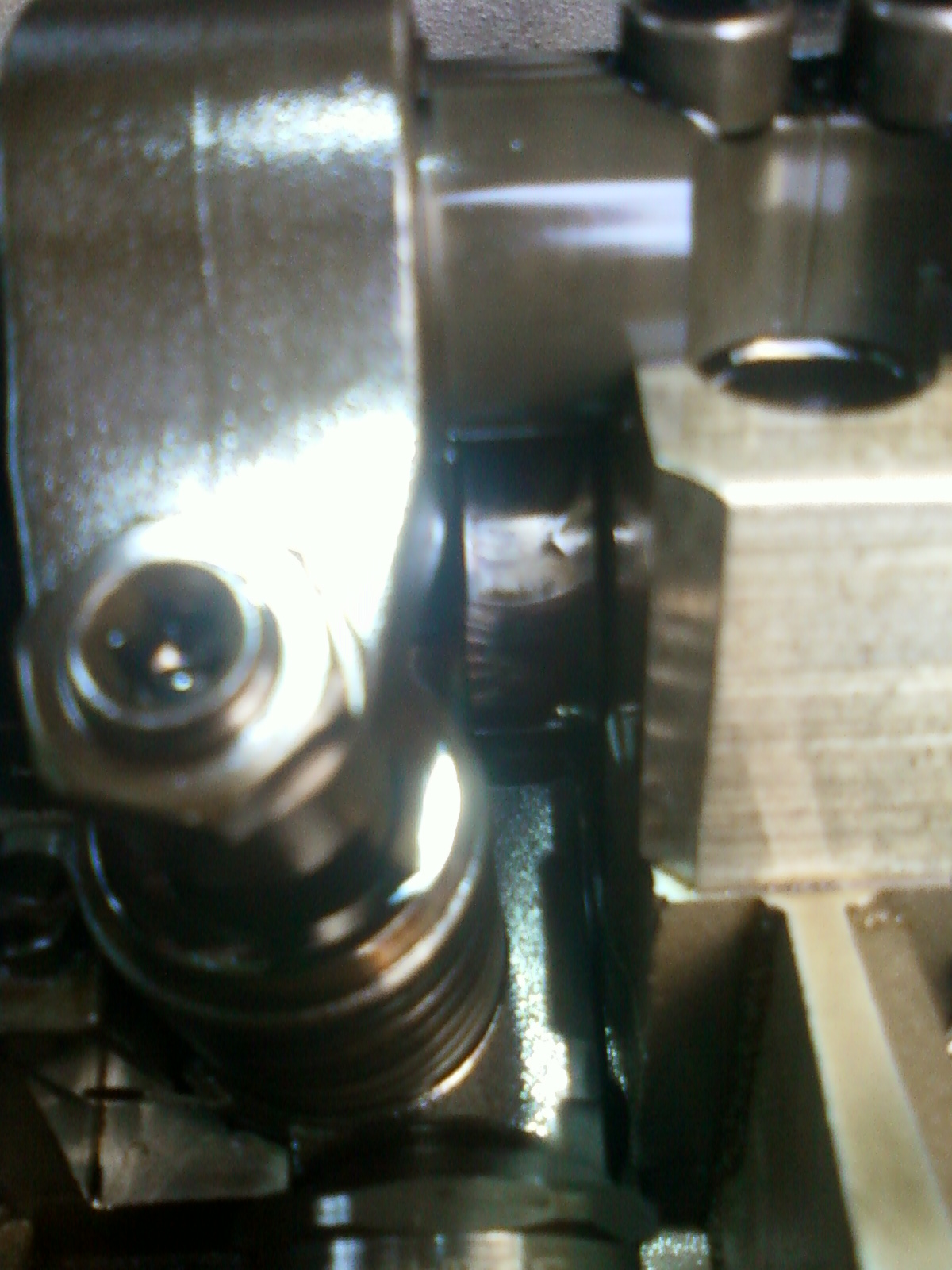

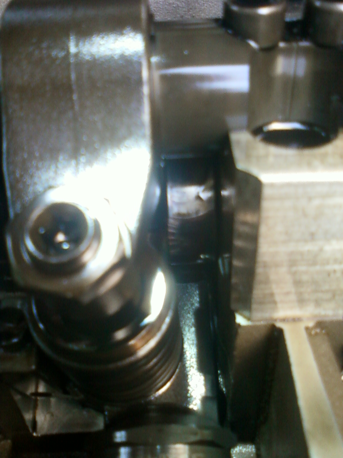

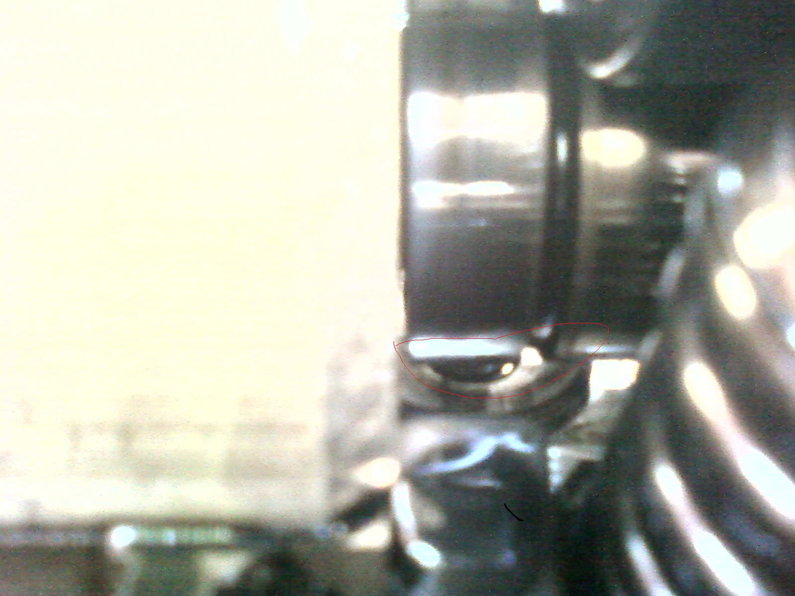

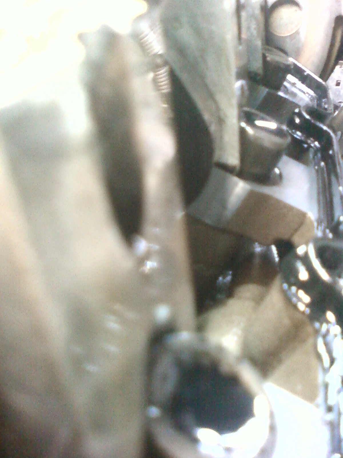

Посмотрел я выроботка есть звуки есть как стук бум бум бум при работе двигла и звук как будто на классике глушак пробит. на некоторых кулаках распреда видно что он стёрт неравномерен по сравнению с другими и очь заметно если кулаки должны быть одинаковы то получаеться дело в нём ???????????? Я КРАСНЫМ НА ФОТО ОТМЕТИЛ ВЫРАБОТКУ
Сообщение mexmix » 13 июл 2013, 19:33
Извиняюсь, что вмешиваюсь, если присутствует боковой износ на кулачке распредвала, то скорее всего виноват гидрокомпенсатор. Скорее всего завис и перекосило,когда все нормально износ минимален, все в масле и площадь контакта большая.

Сообщение pashustic » 13 июл 2013, 19:53
mexmix писал(а):Извиняюсь, что вмешиваюсь, если присутствует боковой износ на кулачке распредвала, то скорее всего виноват гидрокомпенсатор.
Я думаю они, в столь большом пробеге уже выступают как расходник . Также вот сам планировал ,приценялся к гидркикам, распредвалу :D , пока бухтенья нет, но точно знаю, в 1.9 этот узел в сборе поменял и на 200 тыс можешь забыть, при условии что масляный сервис соблюдается!
